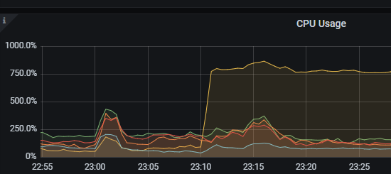

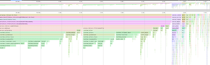

监控

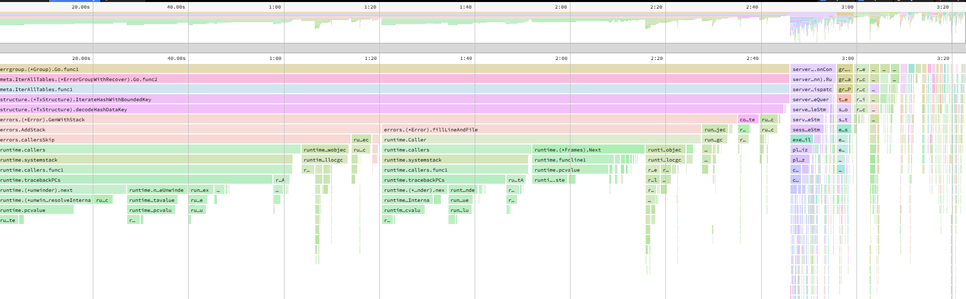

火焰图
第一张图文字发出来,看不清楚图片
文字加好了

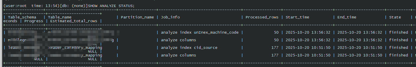

问题: 怎么去杀进程的方式关闭analyze,要不然每次都要重启tidb实例,影响生产业务
现在先关闭auto_analyze,改成跑脚本了

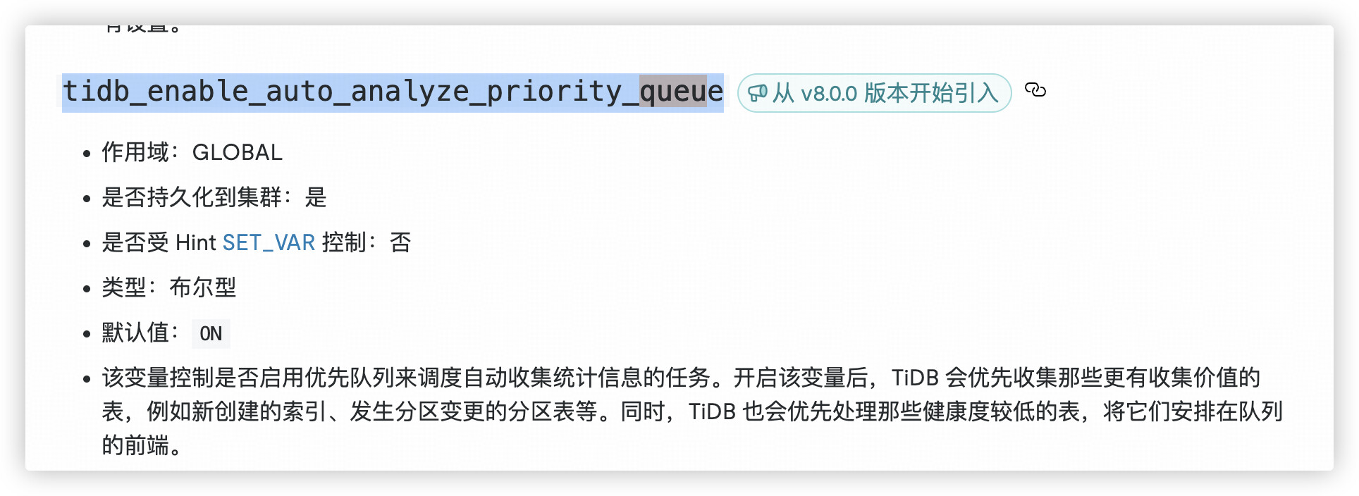

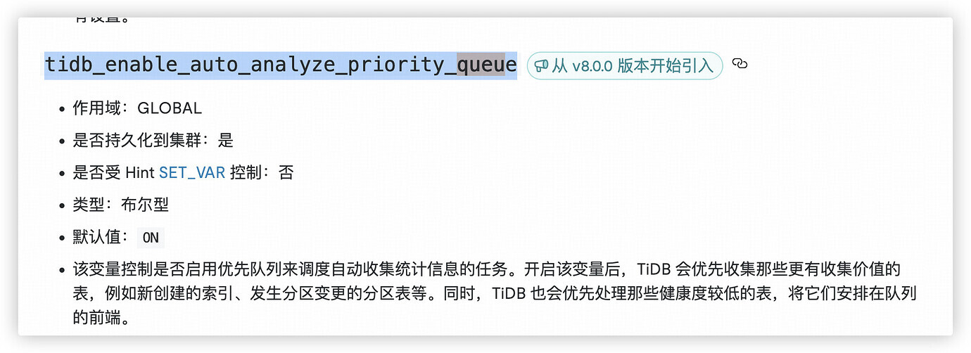

你把这个参数关闭试试
关闭的
目前看耗费 CPU 是analyze 调整优先级时候的逻辑导致,按理关闭这个参数,这块逻辑就应该不跑了才对,:thinking:
要不你再取一个 cpu 使用率很高的时候的火焰图看看

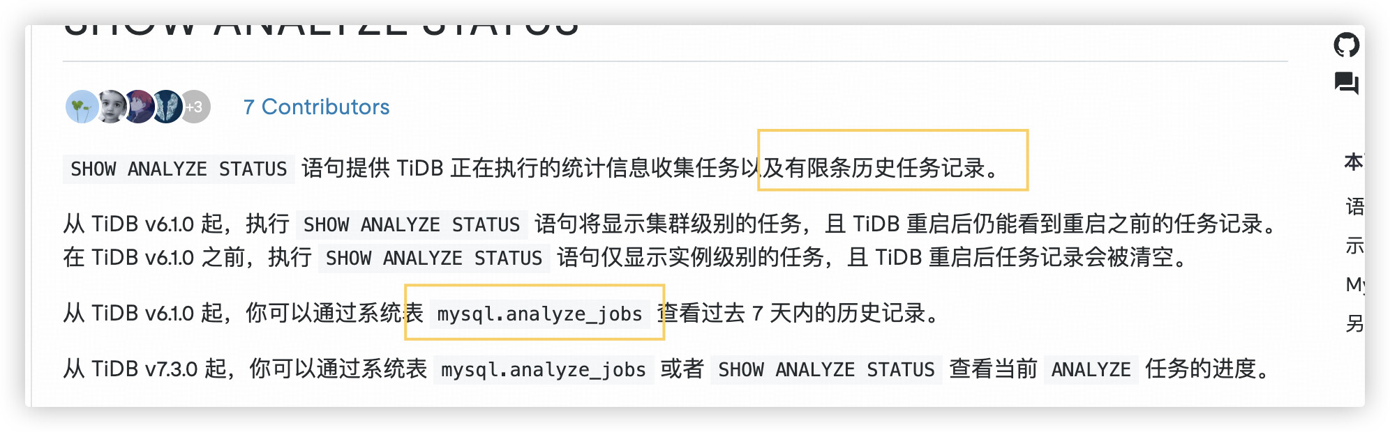

建议使用 mysql.analyze_jobs 系统表去查询
查不出来
queue是早晨关的,需要提前关吗。

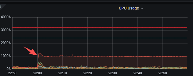

新的图
嗯 需要再跑 auto analyze 之前关闭,你可以关闭以后,今晚再观察一下
这种能杀掉吗,现在只能重启tidb 才能恢复, 业务会疯掉
不能,这是内部的逻辑。 从你的 cpu 来看还是有一些 cpu 富裕的,影响有这么大吗?
