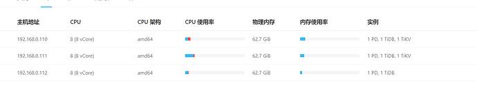

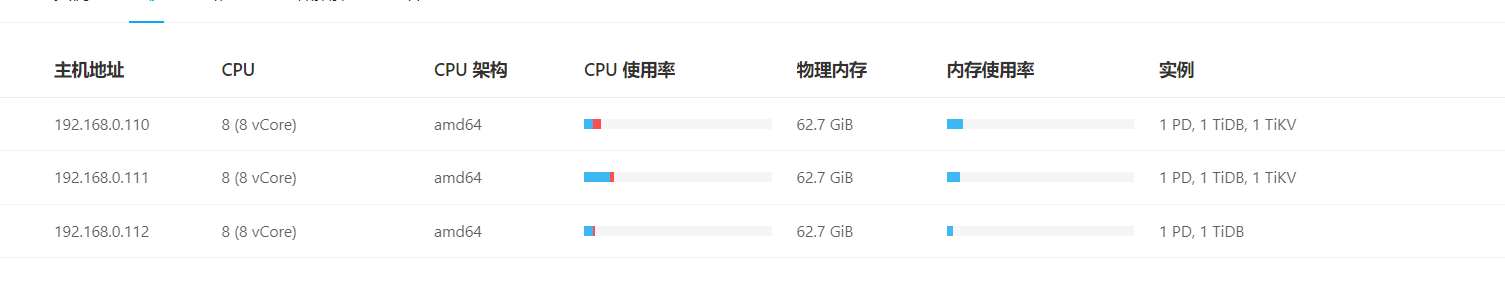

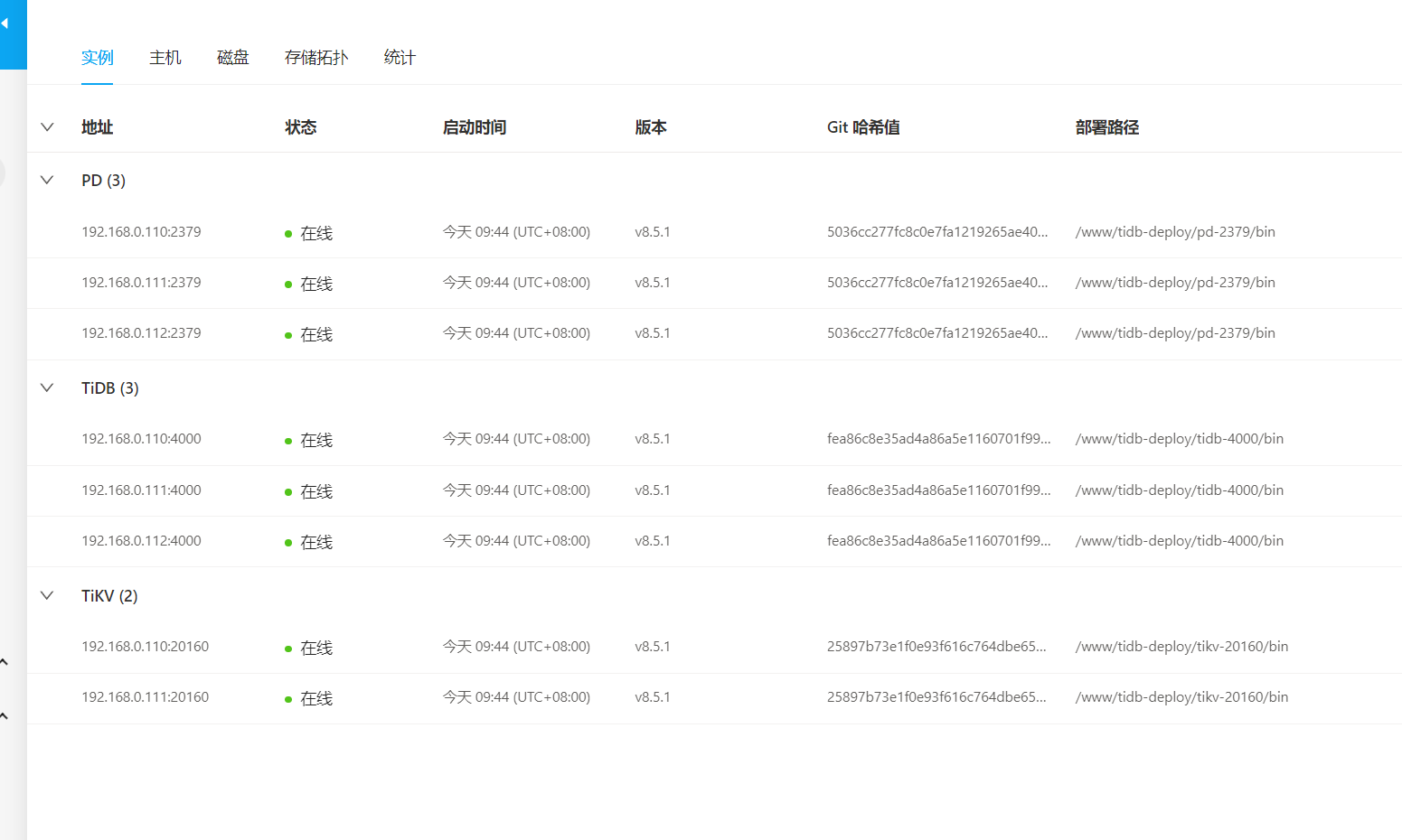

【集群数据量】300 G
【集群节点数】 3
【问题复现路径】集群停电后,重建集群后,部分数据库的表无法显示,打开提示 pd timeout ,查看日志 报错
