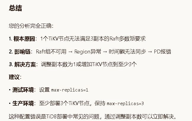

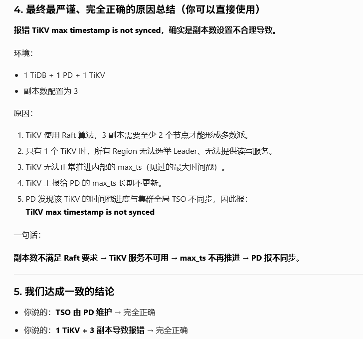

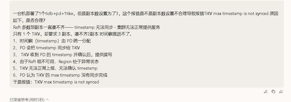

Raft 多数派副本一直凑不齐—— timestamp 无法同步 - 集群无法正常提供服务
只有 1 个 TiKV,却要求 3 副本。凑不齐2副本 时间戳推进不了。
1、时间戳(timestamp)由 PD 统一分配
2、PD 会把 timestamp 同步给 TiKV
3、 TiKV 收到 PD 的 timestamp 并确认后,提供读写
4、由于Raft 组不可用、Region 处于异常状态
5、TiKV 无法正常上报、无法确认 timestamp
6、PD 认为 TiKV 的 max timestamp 没有同步完成
于是报错:TiKV max timestamp is not synced
AI 是好东西。AI会欺骗,产生幻觉。AI说的一本正经,很多时候是错的。提问者要回质疑,哪怕自己不懂, 可以反问他的反馈是错误的,让他再好好想想, 多搞几个ai,反复问,变着方式问。
