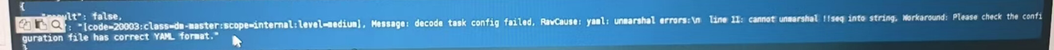

我有一个DM 任务,全量+增量的,现在处于增量阶段
我想做的操作是,上游有一部分表不想要再同步到下游了
我做了的操作:
1、pause 暂停一下任务,
2、然后task 文件增加一条过滤规则,check-task ./task.yaml,这一步一直不对
我想知道,可以动态的这样加过滤规则吗,有人成功过吗,这一部分是我对配置文件的改动
报错说yaml 格式有问题,我感觉是胡说,是不是任务每法动态该规则啊
这里说的11行,就是那个block-allow-list 这一行
尝试过一些其他的操作,写法,就是不行,所以怀疑是没法动态加规则

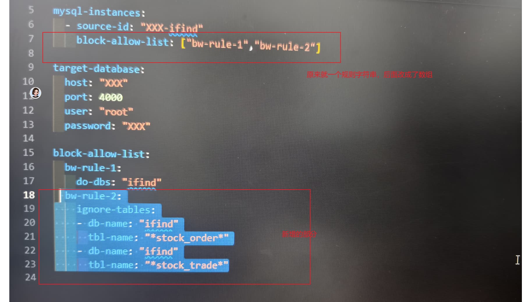

你现在是 YAML 格式写错,不是 DM 不支持动态改
第 11 行 block-allow-list: 报错,看看是不是下面几种之一:
  1. 缩进不对:用了 Tab、或空格数和上一层不一致(必须全空格,不能 Tab)。
  2. 冒号后没空格block-allow-list:xxx :x:block-allow-list: xxx :white_check_mark:
  3. 层级放错block-allow-list全局一级,不能塞在 mysql-instances 里面。
  4. 规则名没引用:定义了 block-allow-list: bw-rule,但 mysql-instances 里没写 block-allow-list: bw-rule
规则修改限制:DM 增量阶段不支持动态修改过滤规则,需先停止任务,更新配置后重启任务才能生效。
报错根源:并非功能限制,是 YAML 语法错误,常见问题:混用 Tab 缩进、层级错误、冒号后缺少空格、规则引用格式不规范。

这里的yaml 写法会和标准yaml 写法略有不同。
要实现目标,确实是先 stop-task 再start-task 就行 ,只要任务名不变,下游的位点不要去散户就行
