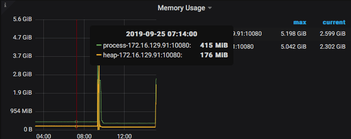

看 TiDB 的日志,2019/09/25 09:24:30.972 这个时间点 TiDB 发生了重启么,TiDB 有没有 OOM 等情况,监控是否有异常

看进程启动时间像是重启,这个可以降低内存使用率吗
机器内存资源有多大呢,从监控看 TiDB 占用的内存有多大
机器总内存7G,应该不是OOM
没有 TiDB 正常退出的日志,有没有 kill -9 过,TiDB 是如何部署的
Ansible部署的,没有过主动kill
可以查看系统 dmesg 等日志,以及 TiDB 的 stdout 和 stderr 有没有异常。正常 kill (非 kill -9) TiDB 是会有退出日志的。
好吧,是被OOM了,这个内存可以调小一点吗
