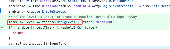

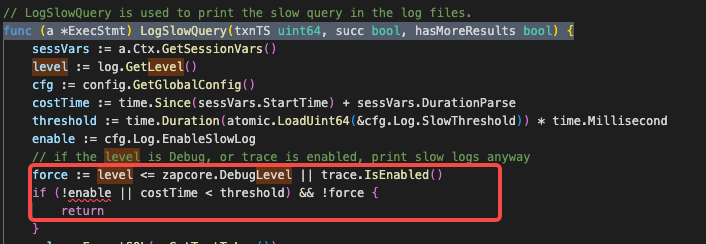

收集不到日志是因为tidb高版本之后 再error日志级别时不会收集慢查询日志。现在改成info级别并重启tidb节点就好了。

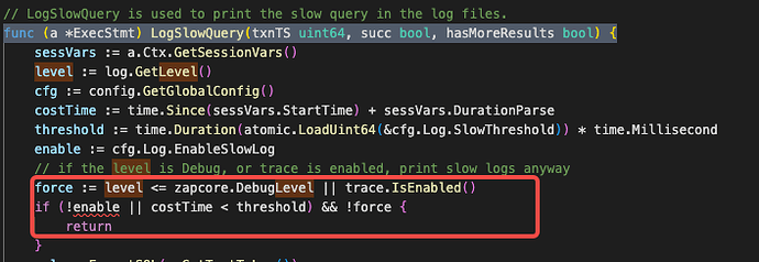

  1. 手动实测了,功能层面不存在您说的这个问题;
  2. 我猜您应该是看了这块的代码,被下面的逻辑误导了;
    只有在不开 debug 也不开 trace 还不满足出发 slow log 条件的 slow log 才不会被记录(这块逻辑没问题),虽然我看的是 master,但 v5 这块的逻辑一直是这样!!!虽然我看的是 master 分支,但 v5.1 → master 一直是这个逻辑。
至于为什么不记录 slow_log 了,还是需要重新根因分析。
确实是bug,已经修复了
