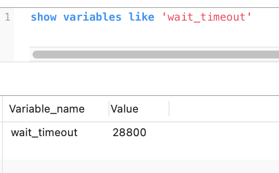

看一下是不是有其他参数有限制 https://docs.pingcap.com/zh/tidb/v5.0/system-variables#wait_timeout
应用端 druid 连接池配置1分钟保活,所有有关于超时的配置都远远大于60s。
