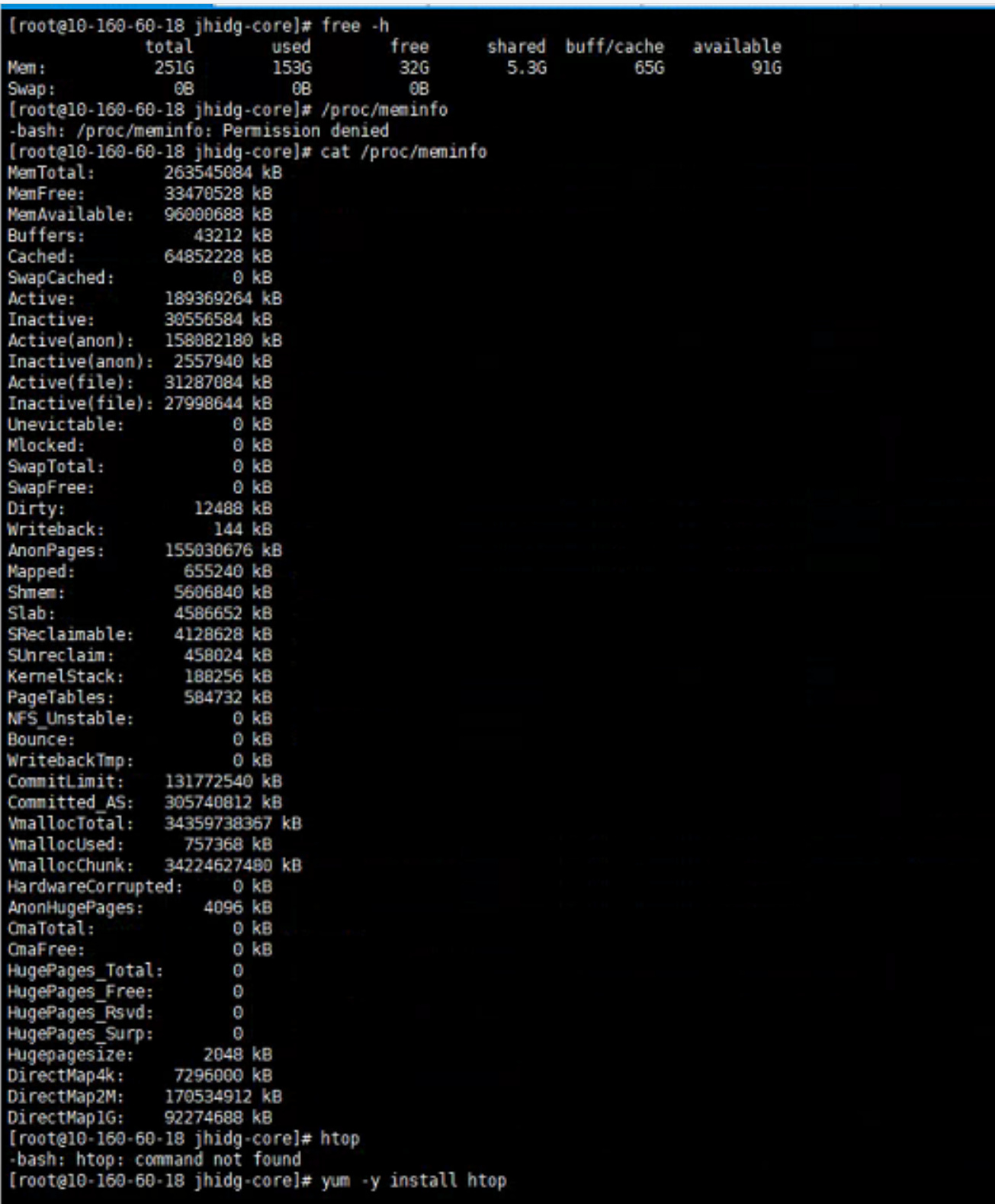

看一下
free -h
/proc/meminfo
htop
中秋假期后,让运维安装个htop,再详细回复你
@hey-hoho
看一下
free -h
/proc/meminfo
htop

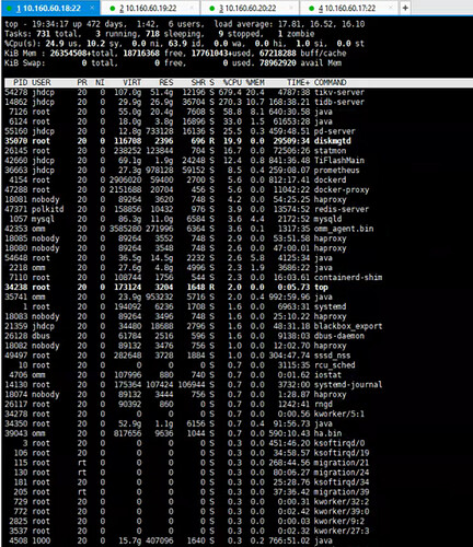

用top先看一下
好的

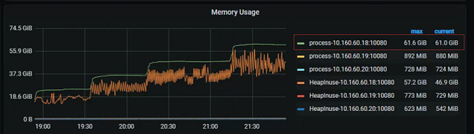

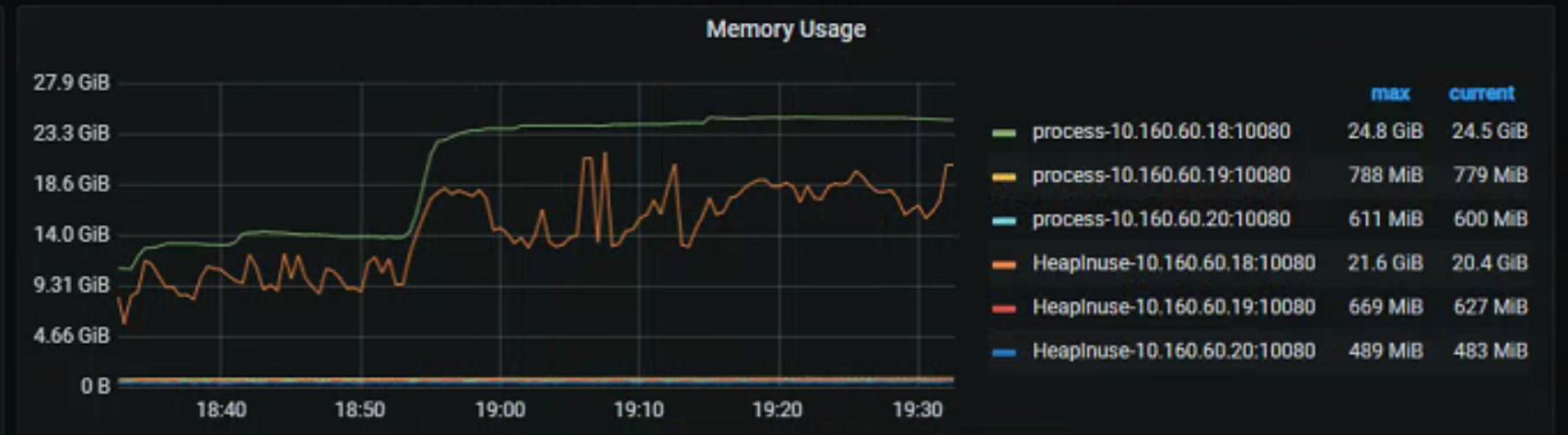

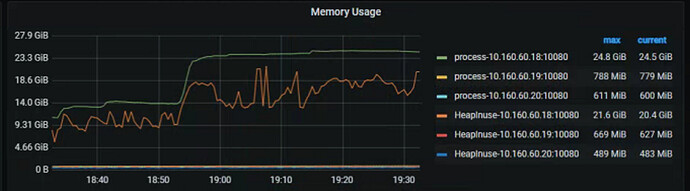

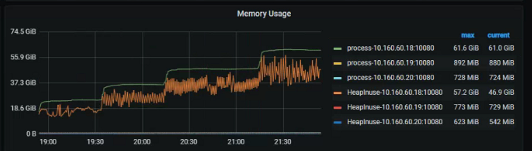

60.18这台机器没有单独加过什么配置项,和其他服务器一样,现在是重启后,跑数据业务,我观察到的现象是经常集中在某一台TIDB服务器内存一直增加,选18/19/20其中一台,现在18那台服务器内存已经上升到60G了

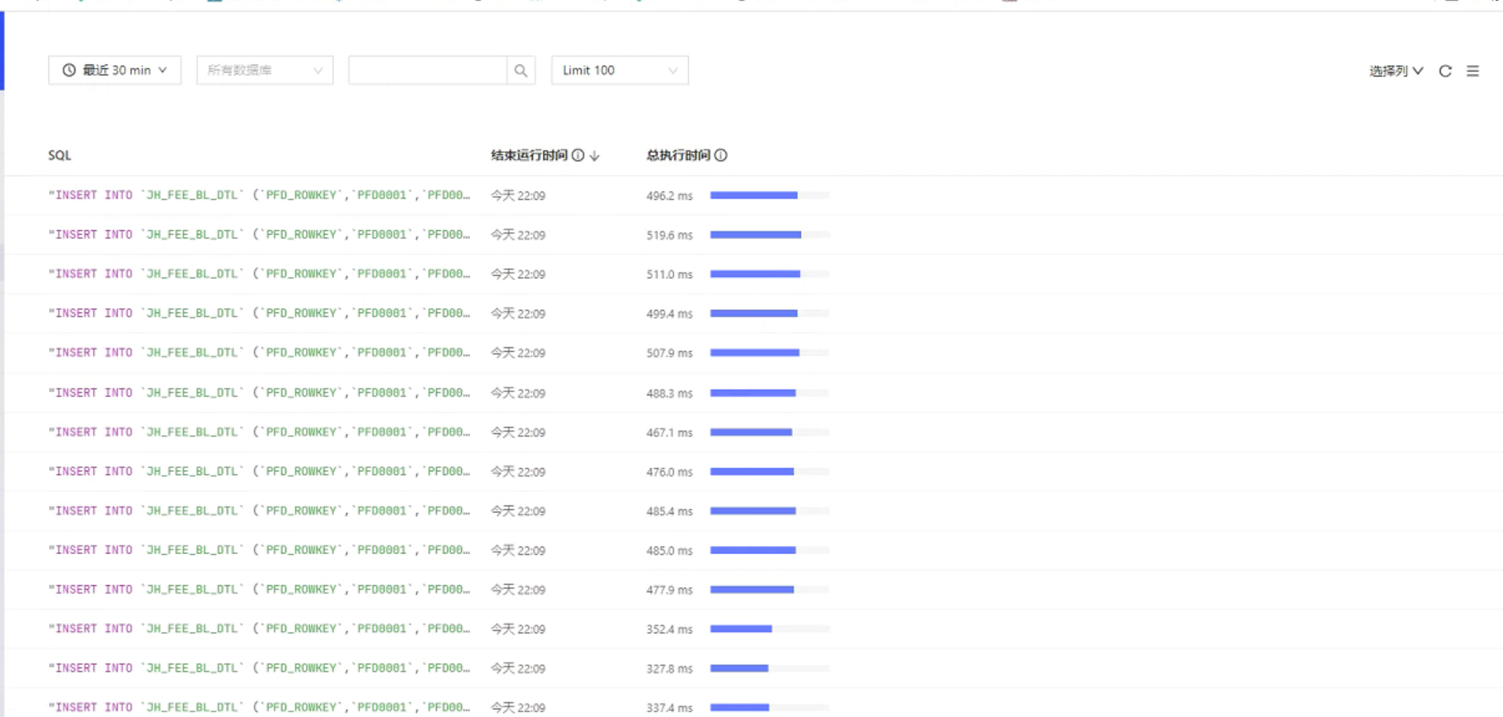

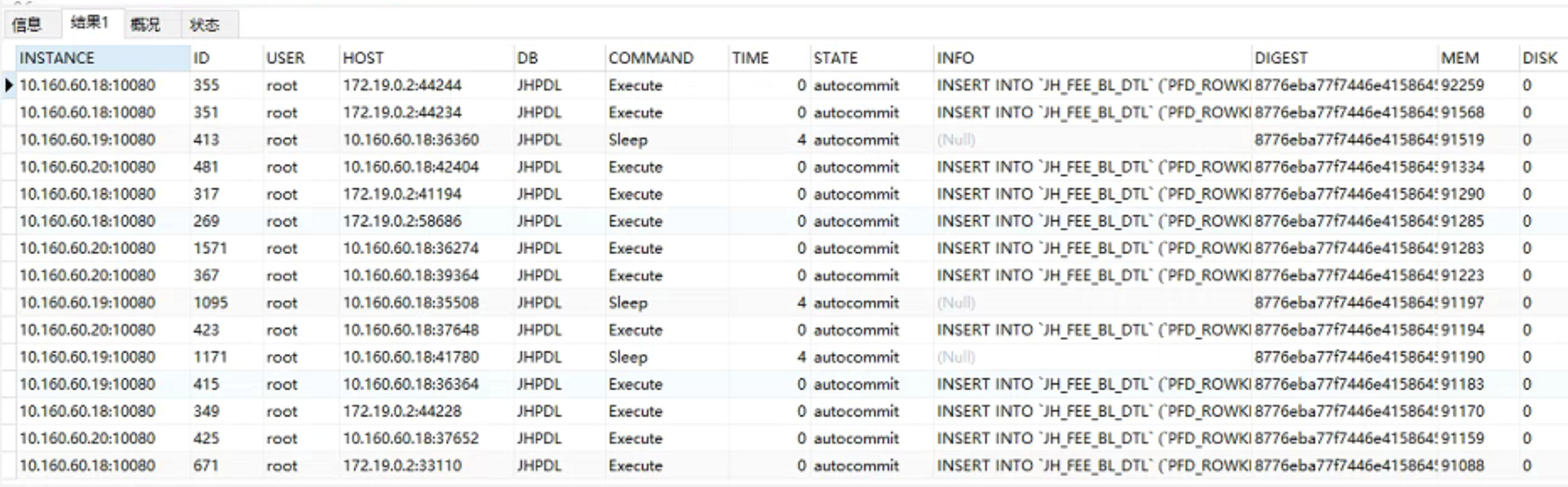

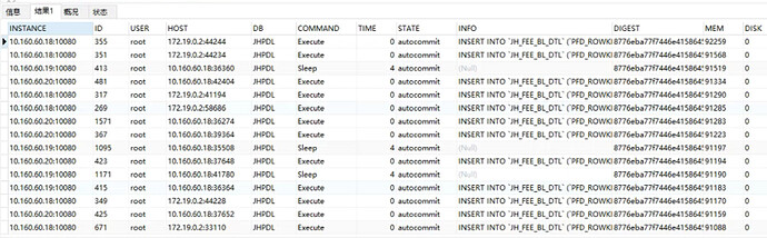

你这个业务是不是经常有查询大结果集的SQL,慢查询页面是否有异常SQL,看下processlist情况:
select * from information_schema.processlist order by MEM desc;
内存查询结果如下:

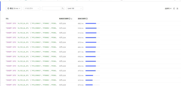

查询大结果集的SQL已经停了,目前都是查询主键是否存在和批量写入数据的操作
慢查询都是批量写入的sql

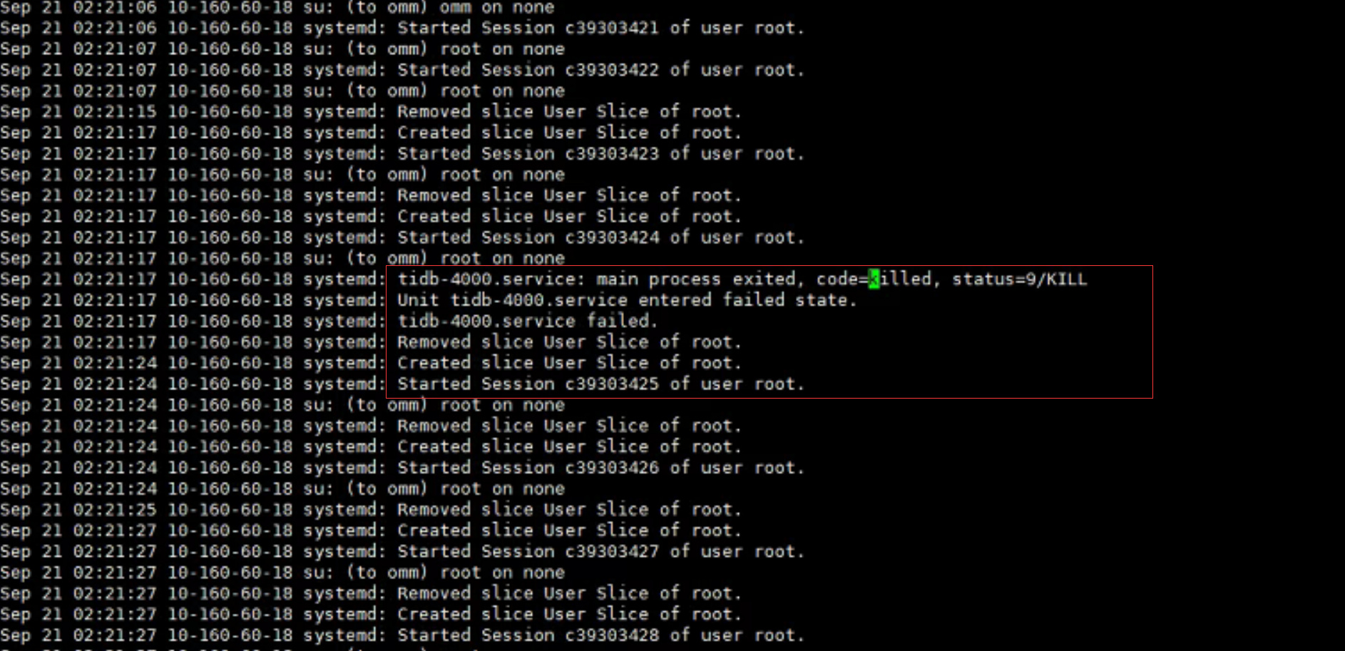

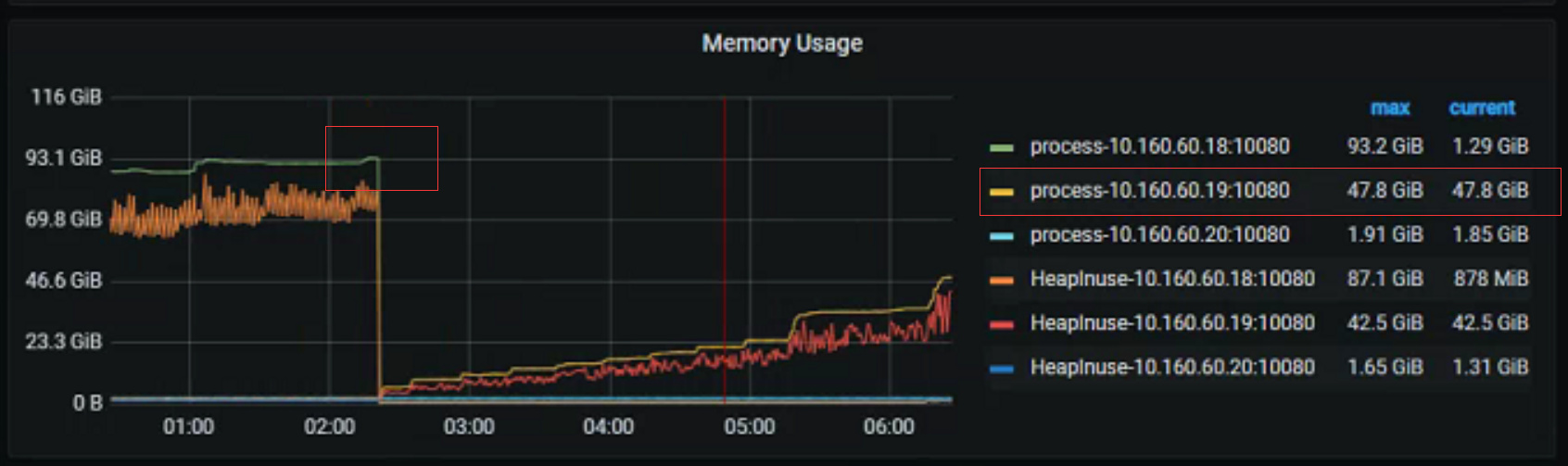

早上看了一下,昨晚18那台服务器TIDB内存增长到达到96G后,然后自动重启呢,重启后换成19服务器内存在不断的上涨,已经上涨到30G了
看一下这个TiDB节点的报错日志,有没有频繁发生OOM导致进程被OS干掉

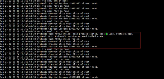

是被OS系统kill掉的,看/var/log/message就知道,如图,有这么一个规律,resource_control的memory_limit设置为96G,当tidb程序内存接近这个值,就会触发kill服务,然后重启操作,如果设置为64G,会接近64G的时候kill掉,这个验证过了。
所以问题点在于如何释放不断增长的内存,使其不经常重启。

1的问题,先不管,可以先看2,你配置 90+G ,已经配置很高,按道理不会,帮把 tidb-server/tikv-detail/oview 的监控导出一份给我吧(可以参考:https://pingkai.cn/tidbcommunity/forum/t/topic/37248)
