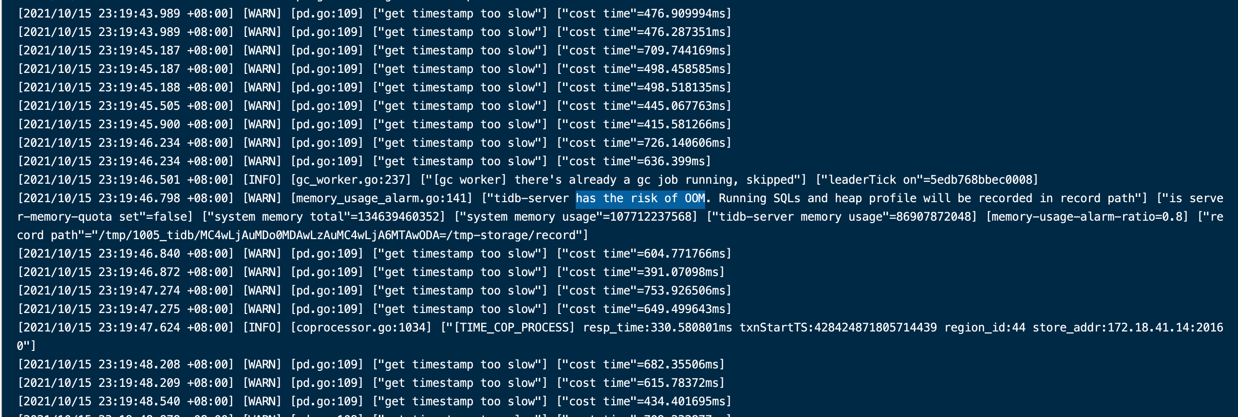

查看tidb日志有个binlog的告警
[2021/10/15 23:03:04.722 +08:00] [WARN] [binloginfo.go:127] [“[binloginfo] disable the skipBinlog flag”]
[2021/10/15 23:03:04.722 +08:00] [WARN] [binloginfo.go:153] [“[binloginfo] start waiting for binlog recovering”]
[2021/10/15 23:03:05.222 +08:00] [WARN] [binloginfo.go:161] [“[binloginfo] binlog recovered”]
[2021/10/15 23:03:05.223 +08:00] [WARN] [binloginfo.go:127] [“[binloginfo] disable the skipBinlog flag”]
[2021/10/15 23:03:05.223 +08:00] [WARN] [binloginfo.go:153] [“[binloginfo] start waiting for binlog recovering”]
[2021/10/15 23:03:05.723 +08:00] [WARN] [binloginfo.go:161] [“[binloginfo] binlog recovered”]
[2021/10/15 23:03:05.923 +08:00] [INFO] [coprocessor.go:1034] [“[TIME_COP_PROCESS] resp_time:607.061625ms txnStartTS:428424609216069635 region_id:97140 store_addr:172.18.41.13:20160 kv_process_ms:605 scan_total_write:644049 scan_processed_write:644048 scan_total_data:0 scan_processed_data:0 scan_total_lock:1 scan_processed_lock:0”] [conn=5540497]

出现这个告警后 sql开始堵住了 tidb 发生oom

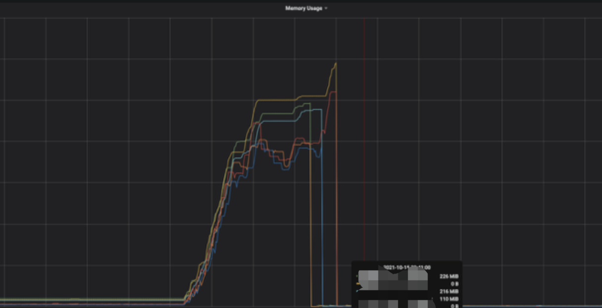

目前线上 一个集群是高并发读 一个集群是高并发写入 都出现了tidb oom问题,重启tidb服务恢复正常了 最近几天没再发生了
oom问题可以按照文档排查,或者先设置sql的内存阀值,避免oom
有使用binlog同步吗? 每次oom前都会出现这个吗? CPU、内存 突增时 QPS 有没有增长
你好 我们是按默认配置部署的 没开binlog

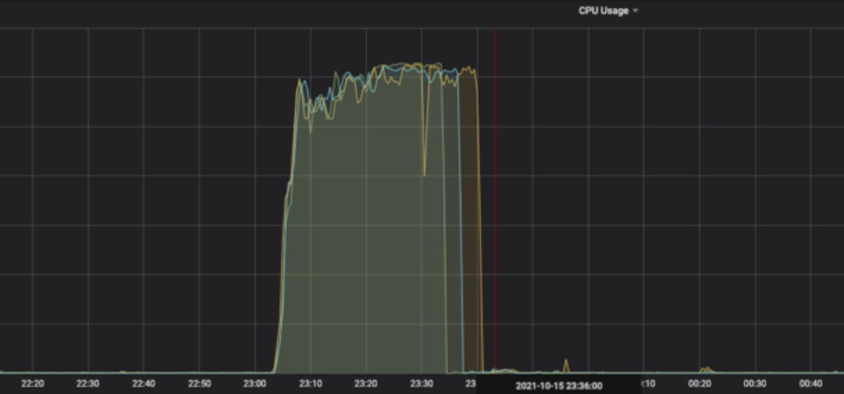

在出现这个binlog的日志时间点 看cpu和内存是开始突增的 挺吻合的 然后就出现大量的慢语句卡住 这个是比较完整的日志。tidb.log (25.1 KB)

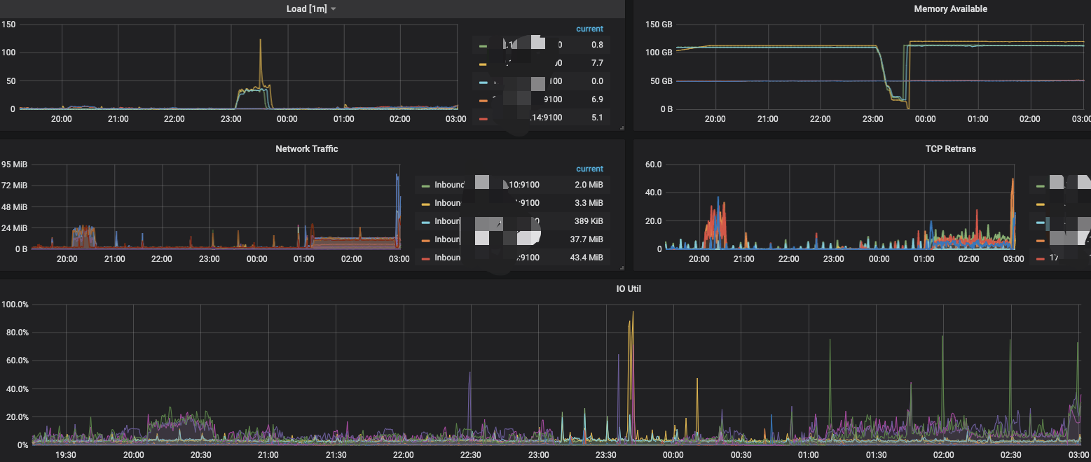

你好 当时内存突增很多把主机内存全吃了
限制单个sql的内存使用,如果还出现 就说明是并发或者其他导致的

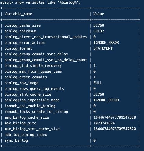

开启了binlog?pump?
没开启呢 我看两次集群tidb oom 内存开始突增的时间的时间点都会打印这个日志然后看监控内存开始上涨 之前都没出现过这个 怀疑和这个日志输出有关系 当时是没做啥操作的 两次故障时间都是在晚上23点-1点 相对比较闲时

之前有开启过?
https://docs.pingcap.com/zh/tidb/stable/exporting-grafana-snapshots#将-grafana-监控数据导出成快照 把问题时段和前1小时内的overview tikv-detail tidb disk的监控导出下
没呢 一直没开过
