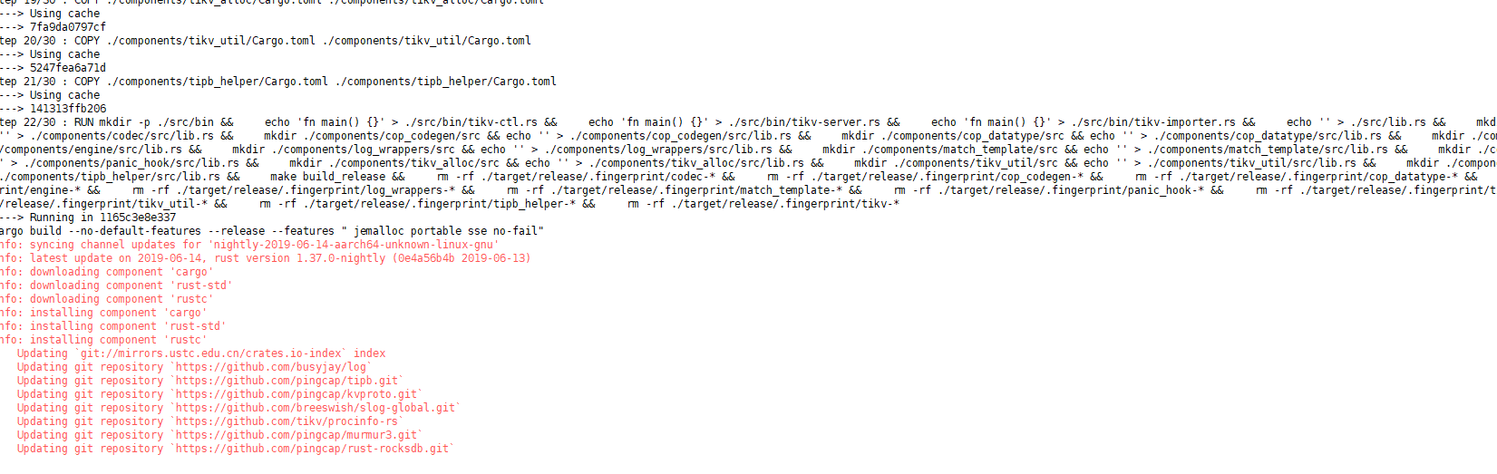

官方的 Dockerfile 不是 ARM 上运行的,容器内编译会增加不确定性和编译成本。
按你说的 那个我已经构建过了呀 但是运行的时候还是报的找不到文件 。· 上面已经回复过你一次说用这个构建的·
运行时找不到文件的报错是什么,具体指找不到哪个文件?5小时前的截图看内容是在容器中编译并构建镜像(一共有 30 个 STEP)。

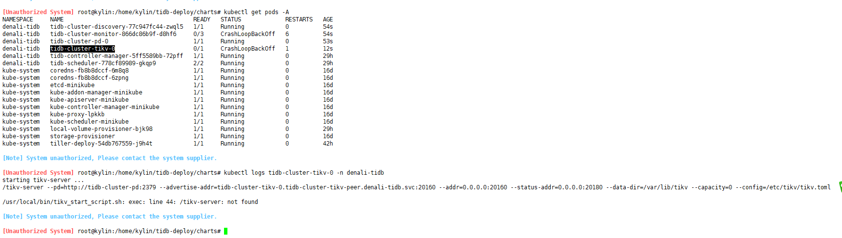

具体错误信息如下:
**kubectl logs tidb-cluster-tikv-0 -n denali-tidb**
starting tikv-server ...
/tikv-server --pd=http://tidb-cluster-pd:2379 --advertise-addr=tidb-cluster-tikv-0.tidb-cluster-tikv-peer.denali-tidb.svc:20160 --addr=0.0.0.0:20160 --status-addr=0.0.0.0:20180 --data-dir=/var/lib/tikv --capacity=0 --config=/etc/tikv/tikv.toml
/usr/local/bin/tikv_start_script.sh: exec: line 44: /tikv-server: not found

检查一下打出来的镜像里是否存在 /tikv-server 。
这个当然是有的 不用检查啊 不然会打镜像失败的啊 ,不过提示的似乎又是找不到这个文件 那是不是因为没有执行权限的原因。似乎不也不该是··
