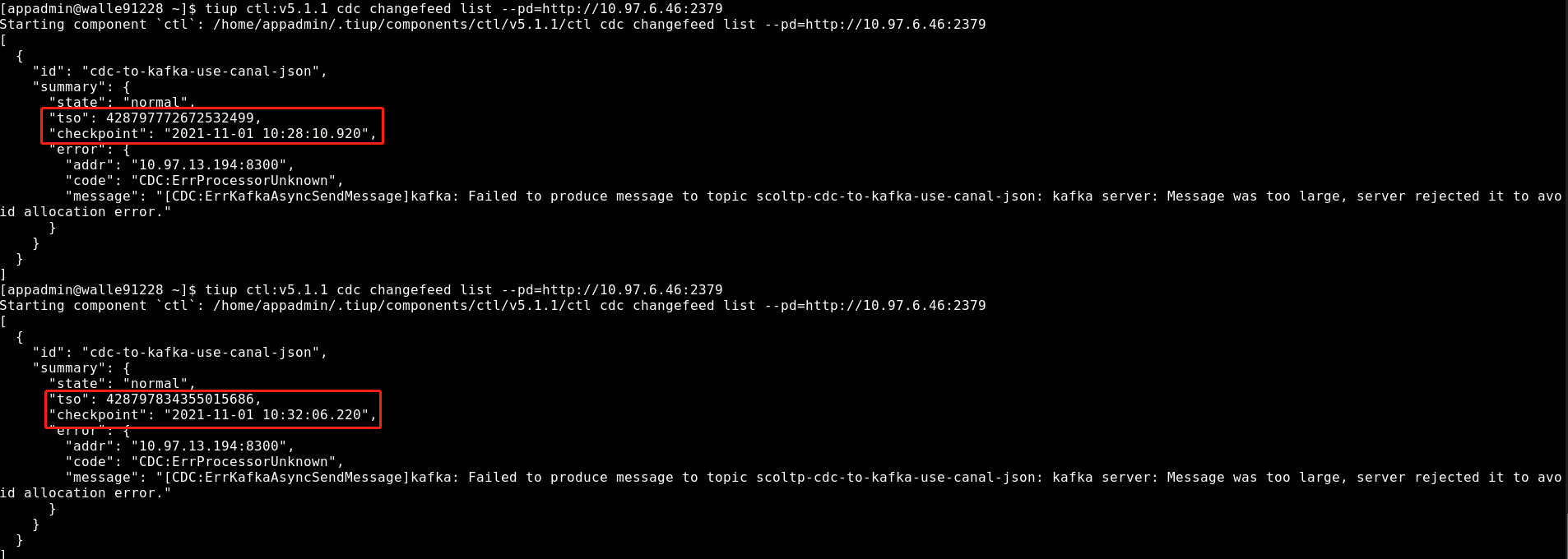

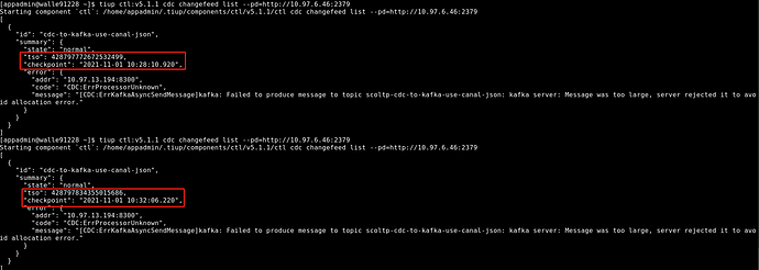

使用ticdc同步tidb中数据到kafka中,现在出现报错Message was too large,如下图
我的问题是

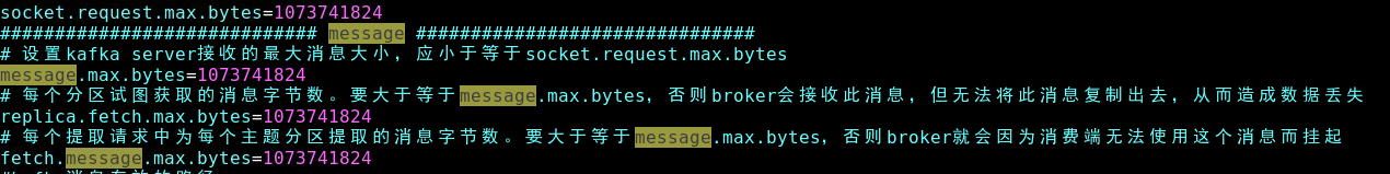

1,此时我是要调整kafka中参数,对吧?
设置kafka server接收的最大消息大小,应小于等于socket.request.max.bytes
message.max.bytes=10485760
replica.fetch.max.bytes=10485760
fetch.message.max.bytes=10485760
2,图中的checkpoint和tso还在变化,说明,这时cdc还在工作,但是下游的kafka应该是接收不了数据了,对吧?
3,如果我要过滤掉一些表,但是这些表分布在不同库中,我是不是要在同步任务的配置文件中,在rules这里把所有表都要写出来,是吧?例如,我想过滤掉test库syk表,moe库中moe表那要如下写
rules = ['*.*', '!test.syk','!moe.moe']

是不是调了单个事务大小限制 txn-total-size-limit参数
调整了,如下
参考下这个:
https://docs.pingcap.com/zh/tidb/stable/troubleshoot-ticdc#使用-ticdc-同步消息到-kafka-时-kafka-报错-message-was-too-large
关于你的三个问题:
1、按照上面发的链接试试,也就是你贴出来的几个参数
2、CDC还在工作
3、过滤规则是对的
调整参数为1073741824

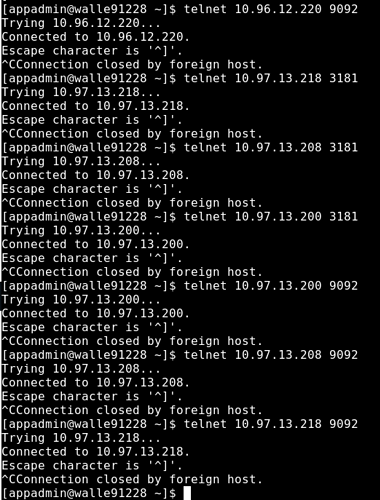

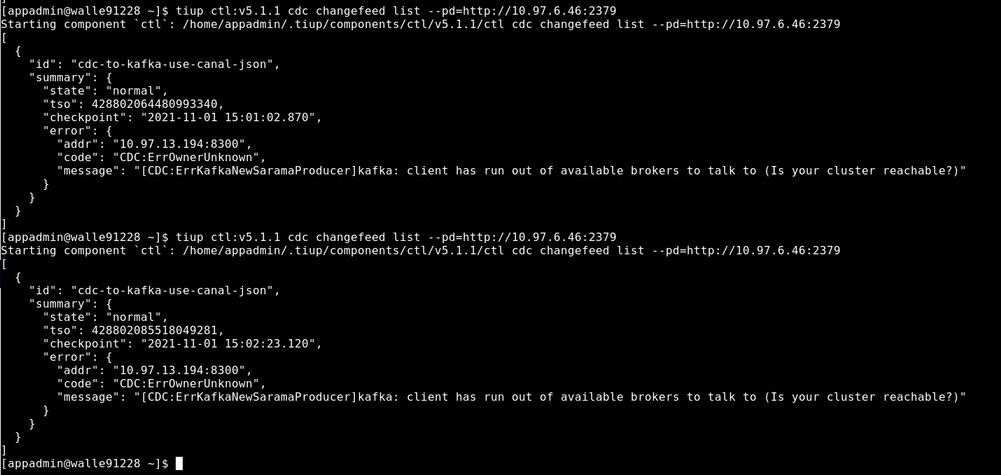

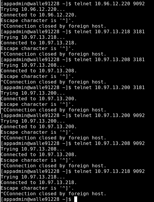

但是报出kafka不能访问
而kafka我们重启后是可以telnet的
其中10.96.12.220是我们做一个代理
可以了,谢谢!
[appadmin@walle91228 ~]$ tiup ctl:v5.1.1 cdc changefeed pause --pd=http://10.97.6.46:2379 --changefeed-id cdc-to-kafka-use-canal-json
Starting component ctl: /home/appadmin/.tiup/components/ctl/v5.1.1/ctl cdc changefeed pause --pd=http://10.97.6.46:2379 --changefeed-id cdc-to-kafka-use-canal-json
[appadmin@walle91228 ~]$ tiup ctl:v5.1.1 cdc changefeed list --pd=http://10.97.6.46:2379
Starting component ctl: /home/appadmin/.tiup/components/ctl/v5.1.1/ctl cdc changefeed list --pd=http://10.97.6.46:2379
“id”: “cdc-to-kafka-use-canal-json”,
“summary”: {
“state”: “stopped”,
“tso”: 428802275389210626,
“checkpoint”: “2021-11-01 15:14:27.421”,
“error”: {
“addr”: “10.97.13.194:8300”,
“code”: “CDC:ErrOwnerUnknown”,
“message”: “[CDC:ErrKafkaNewSaramaProducer]kafka: client has run out of available brokers to talk to (Is your cluster reachable?)”
[appadmin@walle91228 ~]$ tiup ctl:v5.1.1 cdc changefeed resume --pd=http://10.97.6.46:2379 --changefeed-id cdc-to-kafka-use-canal-json
Starting component ctl: /home/appadmin/.tiup/components/ctl/v5.1.1/ctl cdc changefeed resume --pd=http://10.97.6.46:2379 --changefeed-id cdc-to-kafka-use-canal-json
“summary”: {
“state”: “normal”,
“error”: null
