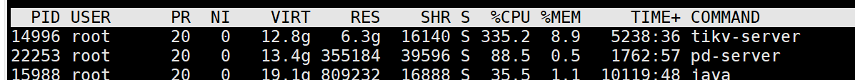

看了下 TiKV 集群有 7 个实例,请问这 7 个 TiKV 实例配置是否一样。他们分别可用多少 CPU,以及他们的 grpc-concurrency, readpool.storage.low-concurrency 配置是什么。
另外也看下 PD leader 进程在测试时 CPU 使用情况

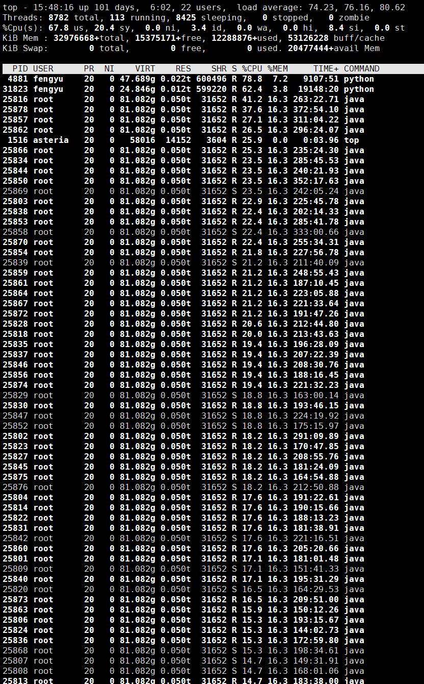

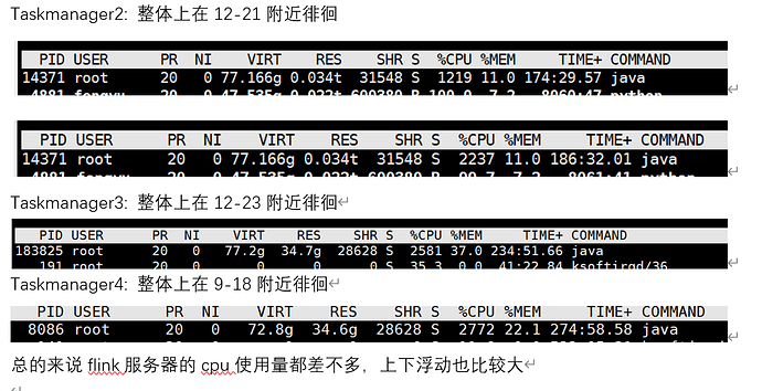

Flink 那边的 TM 进程的 CPU 情况给拿下吧,看下 top -H -p
这是每个tm开100slot时候的cpu使用量,现在有个奇怪的问题是,如果集群里只部署一个tm,这个tm的cpu使用量明显提高,平均不低于30,然后grafana命令最高也能达到下面的情况

用这个 top -H 的命令来看,主要是想知道有没有某个类似于 dispatcher 的线程成为瓶颈了

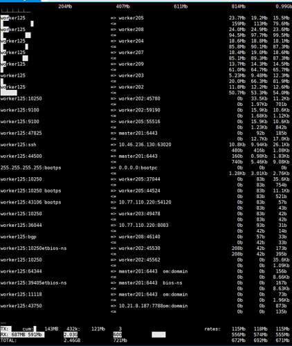

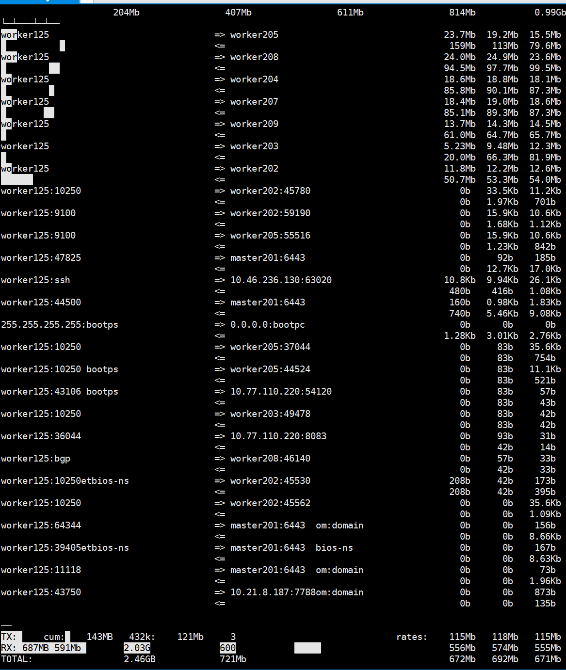

另外你提到的网络的确也有可能是一个瓶颈点,可以观察下客户端机器上的出口带宽和机器的网卡能力的比值
这是监控的带宽,前7个就是tikv所在的服务器

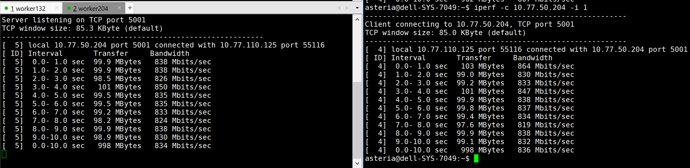

还有一个问题是我现在在用iperf测试服务器之间的网络带宽,请问是应该测tcp还是udp的,tikv-java-client和服务端之间用的是tcp还是udp啊
看上面的线程图如果持续是这样没有某个线程接近 100% 的话那应该不是分发线程瓶颈。
网络角度看的话 TiKV 用的是 TCP 连接,可以拿 iperf 看下 TM 这个机器的入流量是什么情况

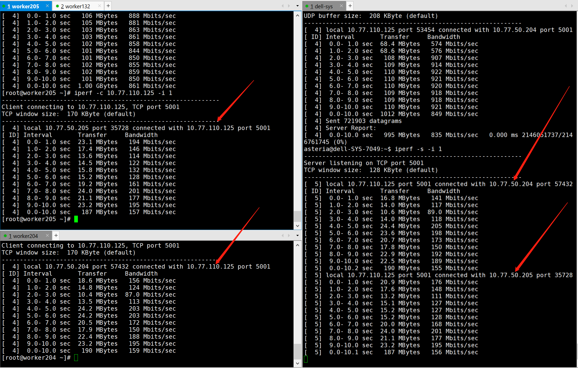

现在是测试了tikv(204),flink(125)
这是204做客户端,125做服务端的情况
这是反过来125做服务端,204做客户端的情况
和上面实时流量监控来看,应该瓶颈在网络上,那么我想请问,现在是得提高哪个方向的网速呢
这个有点奇怪,正常来说双向是一样的带宽。问一下你们团队的基础设施团队看看这个网络有没有什么问题?
是这样,有个问题是,我现在部署都是在k8s上面部署的tikv节点和flink节点,那我用iftop命令监控实时网络的时候,是检测哪个网卡呢,对外访问服务器Ip的那个网卡吗
现在这个问题是因为这个吗
监控进程的流量用分配给具体容器的那个应该就行
我可能找到问题了
