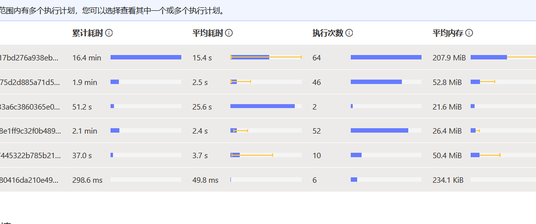

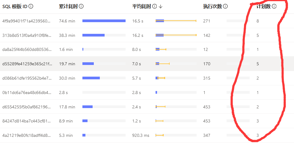

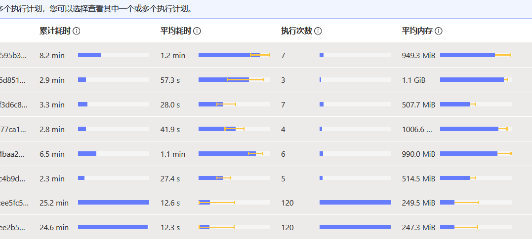

其实跳开binding生效不生效另说,关键是SQL因为limit出现,导致优化器的选择出了那么大的偏差,核心问题在这里,至于SPM那都是亡羊补牢的手段,不SPM岂不是更好。
查询优化器选择执行计划有很多因素决定的,现在就要去到另外一个问题。你的执行计划为什么不是最优的。有可能是统计信息不准确导致的。这个就要你提供下这个SQL的执行计划了。
表健康度我之前也看过是100的,优化器飘忽不定也是老问题了,有时候不走正确索引再怎么analyze table它也不走,好难一一举例,不然也不会在V5.2刻意强调更激进的统计信息算法了。
我目前很依赖SPM以及修改原始SQL指定索引。
花里胡哨 五花八门的选择都有。
注:以下截图与本贴子主题无关!!!
