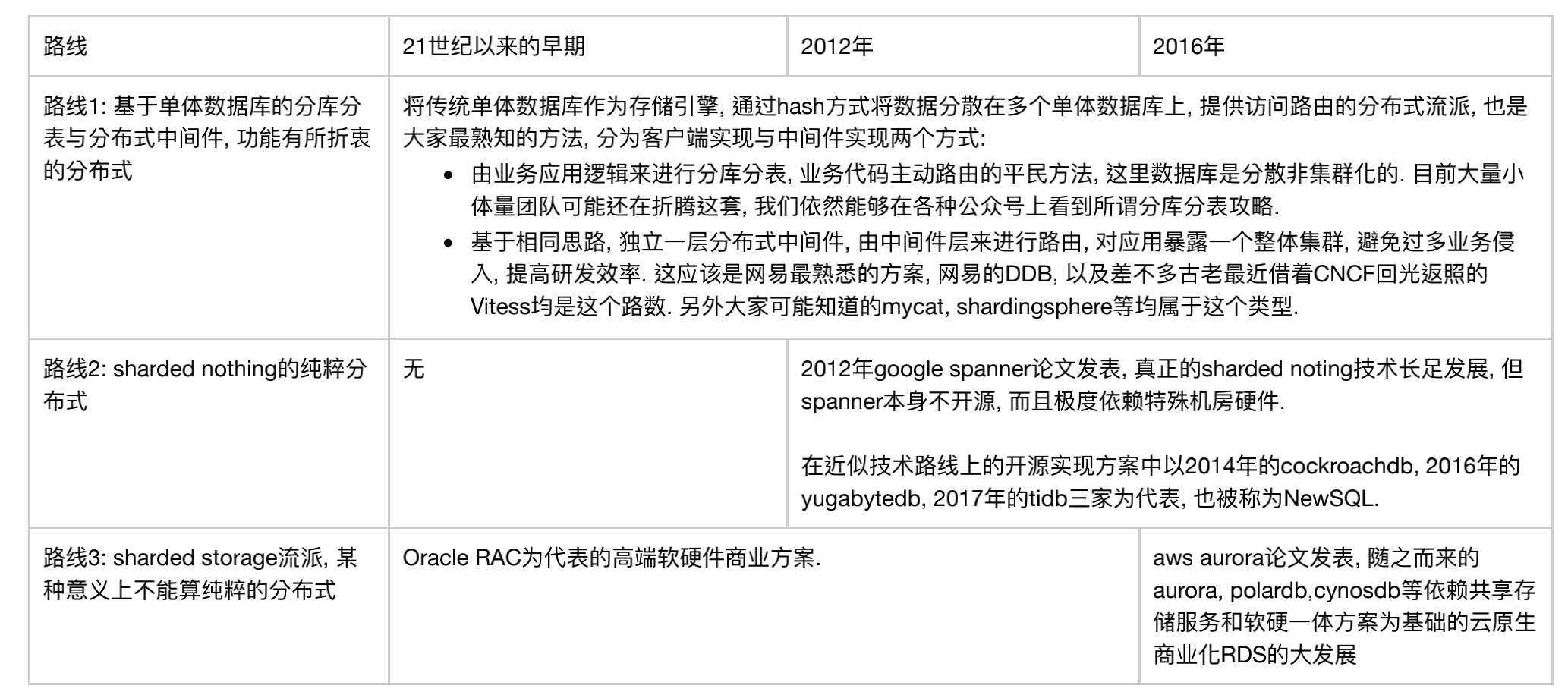

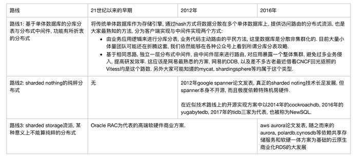

在我看来,关系型数据库分布式技术发展可以分为三个主要流派线路,其各⾃有多个阶段:
⽬前整个业界现状基本如此,三个路线虽然发展有早有晚,但是⽬前都处于被⼴泛接受并且⼀直活跃的情况,并不是⼀般认为的换代取代的关系。同时可以看到选择其实并 不是很多,⾄少比⼤数据那庞杂的技术栈清晰多了。我们进⼀步分析⼀下我们可能的选型:
  • sharded storage(线路 3)⽅案虽然技术含量很⾼,从性能到吞吐能⼒都⽆可指摘,但终归是完全的商业化⽅案。我们并不排斥,将在公有云场景中适时地充分利⽤,但是依赖特殊供应商的商业⽅案显然并不能作为孤注⼀掷的唯⼀选型,除非有相对开放的⽅案出现(好消息是⽹易数科也确实在这⽅⾯进⾏研发,并已经取得进展)。
  • DDB 是⽹易⾃研的,基于 MySQL 的分库分表型(线路 1)中间件,也是当前我们的主流选型。在这⼀⼤类型的分布式⽅案中,各种开源中间件的功能,实现⽅式都非常雷同,其他任何⽅案与 DDB 相比都不存在同质竞争的明显优势,⽽各⾃缺点都很突出,不如 DDB 普适。因此在中间件这⼀流派,DDB 就是最优解。但是分库分表中间件在如今的业务使⽤场景中逐渐遇到⼀些效率⽅⾯的问题,这也本⽂接下来的主要论述重点,为啥我们有 DDB 分布式⽅案的情况下还需要尝试新的分布式数据库技术。
  • 这样剩下的就只有 NewSQL(线路 2)了,要看是否能解决我们在 DDB 中间件⽅案中遇到的痛点了。⽽ NewSQL 三⼤代表中只有 TiDB 是主打 MySQL 兼容,特别是 YugabyteDB ⼲脆 Postgres 为主,所以我们聚焦的重点⾃然⽽然变成了 DDB VS TiDB。
所以看着像是数据库技术间的世代竞争,其实也没这么复杂,对我们的现状来说, 传统数据库 = DDB + MySQL,眼下的新⽣代 = TiDB

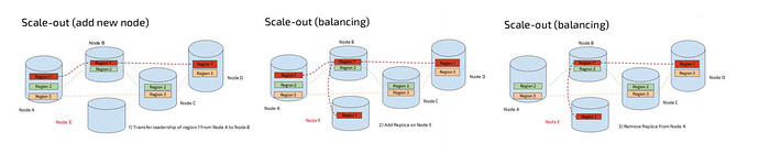

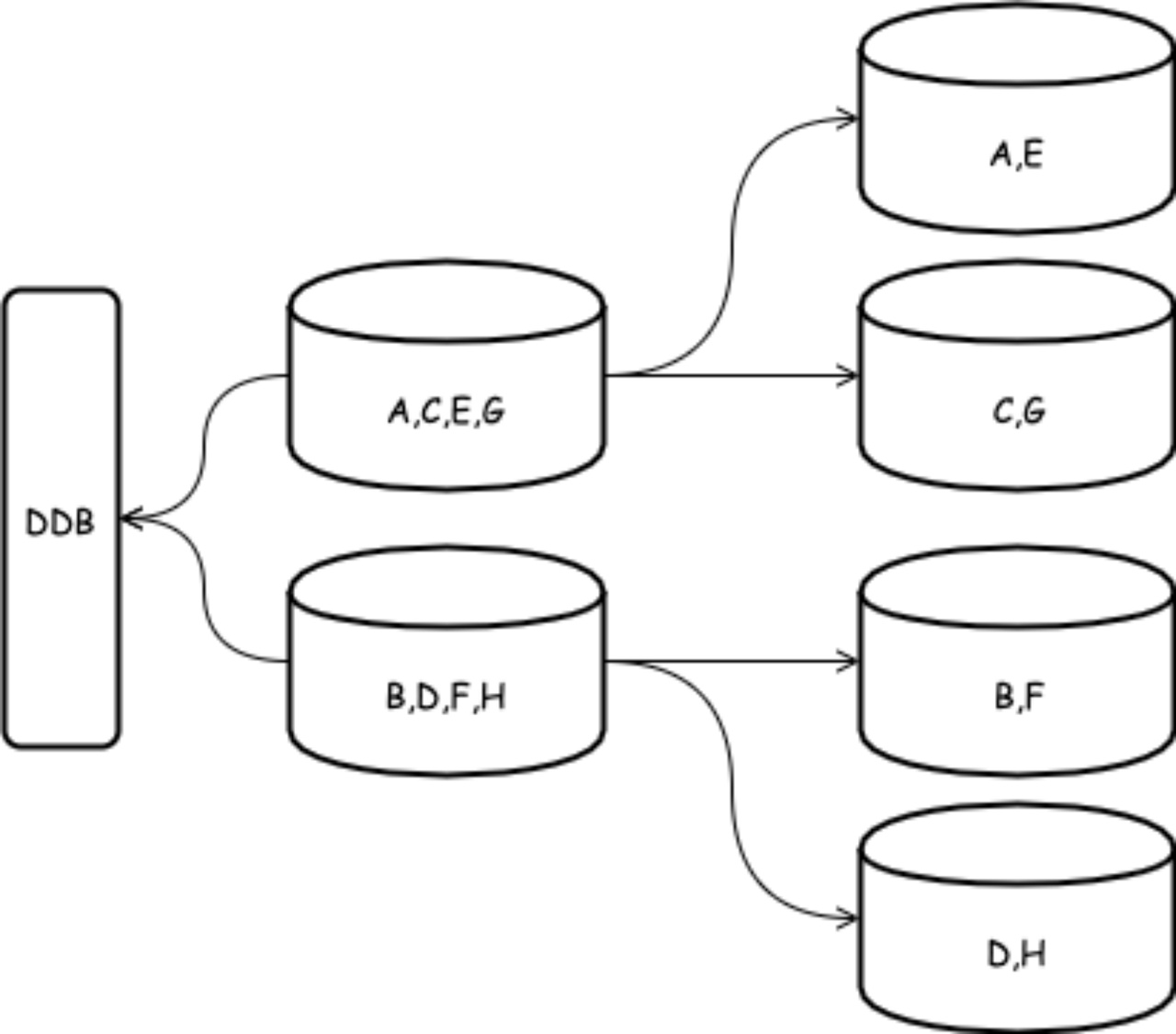

传统分布式中间件(比如 Vitess)的扩容形式⼤同⼩异, 你需要先为集群添加扩容前资源成倍的新资源, 但是这些资源暂时还不可对外提供服务, 然后通过各种⼿段将存量数据以及实时增量数据同步并拆分到新资源,然后找某⼀时刻完成新老资源的替换,老资源下线,完成扩容全部流程。
由于有⼤量的经验和⼯具开发,DDB 传统模式扩容⽅⾯我们有着非常完善的⾃动化辅助能⼒和可靠性保障,因此能⼒⽅⾯是没有问题的。关键在于效率:
  • ⾸先是必须成倍的资源投入。我们内部较⼤规模的 DDB 集群数据存储量有百 T 这个量级,这是 8 年存量的结果,这个存量情况下数据的增量很难再出现成倍爆发式增⻓。但是传统⼀拆⼆模式下的扩容通常要求成倍的新资源投入,拆完后⽔位从 100% ⼀下回到 50%,⽽⼀年实际增⻓可能还不到 15%,这个⼀次扩容的投入成本效率可⻅⼀斑。当然我们可以同重新 hash 等⽅式使⽤比例扩容,技术上是做的到的,但是下⾯就要讨论时间和稳定性成本了。
  • 其次是扩容过程效率太低了,我们有多种⽅式完成存量数据的迁移以及增量数据实时同步,技术上没有问题,但是效率实在太低了。在保障线上负载相对稳定的前提下,我们的经验数据是算上增量补偿时间,每 2T 数据迁移完成物理⽅式约 1020 ⼩时,逻辑⽅式约 3040 ⼩时。当然分布式集群这些传输都是并⾏的,由于磁盘容量因素,我们数据库通常以 6T 为⼀个并⾏单位,即便如此,整个时间也得以周来计算了。
  • 然后就是扩容成功率的问题,⼤部分情况下⾜够的资源投入和⾜够⻓时间的准备周期让我们扩容相对来说还是靠谱的, 但是近年来我们确实遇到了扩容⽅案⽆法实施的问题。例如有⼀次扩容需求来⾃于业务逻辑调整,数据写入吞吐量剧增,负载和容量都不够需要扩容,但是 MySQL 孱弱的主从复制效率造成了扩容后增量数据补偿永远跟不上数据写入量,甚⾄换了更⾼效的内部逻辑并⾏ CDC ⽅案也跟不上,导致数据源切换⽆法完成的情况。也就是我们即使紧急准备了⾜够的资源打算扩容现有集群,依然可能出现⽤不上的情况。

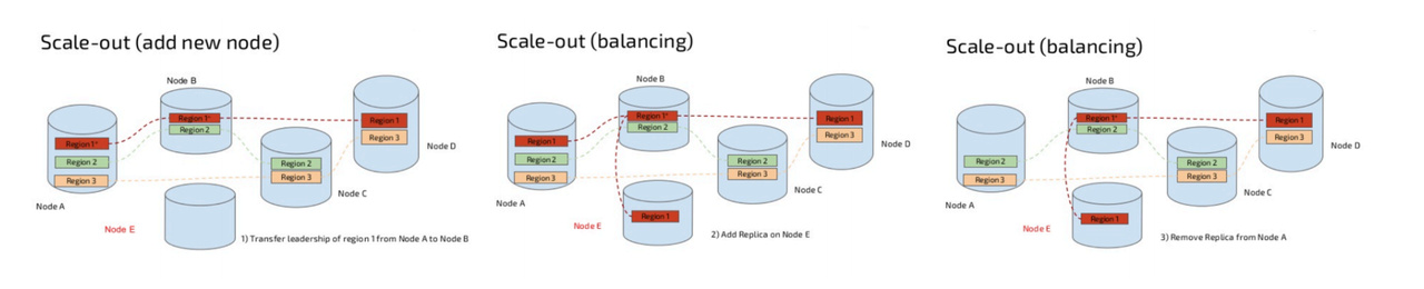

综上,我们可以看到 DDB ⽅式的扩容在⼀些实际场景在投入成本,效率,可⾏性⽅⾯都有⼀些难题,⽽ TiDB 的引入则能够为我们解决这些问题。TiKV 的扩容从运维角度上来 看是机器简单的⼀个操作:
  • TiDB server 由于⽆状态,其 扩容相对容易 ,⽽ PD 作为管理服务本⾝⼤概率不需要扩容,因此通常来说的扩容主要是存储服务 TiKV 的扩容。
  • TiKV 扩容操作仅需要在新增服务器上合理配置并启动服务即可, 新启动的 TiKV 服务会⾃动注册到现有集群的 PD 中, PD 会⾃动做在线的逐步负载均衡, 对业务⽆感知地, 逐步地把⼀部分数据迁移到新的 TiKV 服务中。⽽新投入的 TiKV 资源可以认为在启动的⼀瞬间就已经将资源添加到了现有集群, 不需要再等待漫⻓的, 外部控制的数据重分布过程
  • 顺便提⼀下, 传统分布式形式中数据库的缩容和扩容基本同样⿇烦, 都需要⾯临数据重分布效率低下的问题。⽽在 TiDB 中缩容 TiKV 节点, 只要不违反相关约束, 安全关闭前 TiKV 会先通知 PD, 这样 PD 可以先把这个 TiKV 上的数据迁移到其他 TiKV 实例, 保证数据有⾜够的副本数后完成⽆感知缩容, 效率和⾃动化程度也较传统模式有巨⼤提升
因此我们看到,⽆论是从扩容操作效率,过程的⾃动化程度,还是过程的可靠性来看,TiDB 都是比传统模式有着很⼤的提升,能够将以天乃⾄周计算的扩容流程效率提升到分钟这个级别。

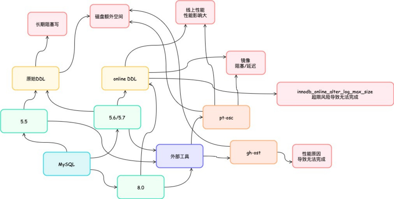

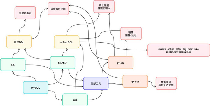

类似上⾯⼀条⽔平扩展,在采⽤MySQL 底层的基础上的传统分布式中间件还存在着显著的 schema 变更瓶颈,⽽且问题也是出现在存储资源和性能上。
schema 变更有些是相对容易便捷的操作,例如新建⼀个表这样,在任何情况下都不是太⼤的问题。⽽有些在 MySQL,或者说传统块⾏存储数据库中⼀直是相对⿇烦的⾏为,例如加字段,修改字段类型属性,加索引,改键等。在 Oracle 中通过正常 DDL 或者在线重定义两种比较正规的形式就能统⼀所有操作需求,⽽在 MySQL 中这类变更功能⼀直是技术难点,⼿段多,坑也多,⼤家可以通过下⾯的图感受⼀下:
主要痛点包括:
  • MySQL 的 online DDL 始终让⼈难以完全信任,即使在 online DDL 随着版本完善的过程中,我们也不得不为了规避某些情况坚持使⽤外部变更⼯具。
  1. 由于稳定性⻛险, 虽然 online DDL 并不会如传⾔所说锁表时间同增量更新有线性关系, 但是依然有其他⽅⾯的⻛险, 例如我们不太远的过去遇到过 online ddl 中 inplace 算 法 要 求 刷 脏 导 致 写 负 载 型 数 据 库 卡 顿 影 响 稳 定 性 的 ⻛ 险 (想 了 解 的 同 学 可 以 参 考 : http://www.percona.com/community-blog/2020/04/23/unexpected-slow-alter-table-mysql-5-7 /)。我们已经在哪种情况使⽤哪种⽅式做了非常多的策略判断了, 多年尝试, 实在难以根据每个特定业务场景做出完全可靠的智能策略,有时候为了避免不必要的⻛险,不得不依然依靠业界⼴泛使⽤,⼴受考验的外部⼯具继续做为统⼀变更⼿段。
  2. 由于不确定性⻛险,我们⾃研运维平台⾃动化处理的数据库⼤⼤⼩⼩变更⼀年接近⼗万量级, 如果说⼀种每天都在频繁使⽤的核⼼功能其成功率要依照⼀个默认 128MB,实际不知道多⼤合适的参数的限制,在部分业务场景会经常遇到 RROR 1799 (HY000): Creating index 'idx_xxx' required more than'innodb_online_alter_log_max_size' bytes of modification log…… 类问题,不但失败还要浪费⼤量资源进⾏回滚的。这个功能是⼀个可靠的功能吗?
  3. 实际上在业界对 online DDL 的⻓年不敢⼴泛使⽤是 DBA 这边的常态,比如阿⾥云等公有云⼚商和我们是基本相同的做法: 如果你要⼚商提供变更⽀持,则⼀律采⽤外部⼯具,即使在 PolarDB 时代依然如此。
  • MySQL 内部机制不太靠谱, 外部⼯具也问题多多, 特别是效率问题, 外部⼯具变更需要比变更表更⼤的磁盘剩余空间来完成操作, 因为外部⼯具和原始 DDL 的 copy 模式是⼀样的, 只是不锁 DML⽽已。我们需要完全拷⻉⼀份原表数据应⽤变更, 并且期间还会造成⼤量 binlog。比⽅说, 你想变更⼀个 500G 的表, 我们的经验是数据库本地需要⾄少还有 1T~1。5T 以上空余空间, 我们通常认为才是完全安全的。同时拷⻉数据同上⾯扩容是类似的情况, 需要⼤量时间。实际情况是核⼼业务存量表往往较⼤, 导致你还得先扩容再变更, 这就造成了变更的时间成本和资源成本经常让业务难以接受——翻倍的资源, 以周计算的时间, 变更期间读写分离⼀致性失效, ⾼ 可⽤失效……我们的业务通常望⽽⽣畏,让本该随⼼所欲的数据库变更变成⼀种仅在理论上可能,实际难以实现的需求。
  • 其他的性能冲击,约束键导致的⼀致性⻛险,变更期间⾼可⽤⻛险,DDB 环境下分布式变更的调度和原⼦性控制,极端情况下⼤家都会遇到的 MDL 阻塞,对备份机制的影响 ……各种各样问题不⼀⽽⾜。
以上痛点是致命的,严重影响业务迭代,稳定性,效率的。我们迫切希望⼀种新的模式来改变现状,顺便⼀提,变更的部分痛点即便在 PolarDB 和 Aurora⽅案下依然还是难 点,因为他们的上层使⽤的还是 MySQL。我们 DBA 团队随着多年采坑,为了能够提供线上可靠的⾃动化变更能⼒,不算⼯具,流程,前端代码,仅后端调度和管控代码就投入了两万多⾏,⽬前除了资源吃不消难以变更的情况外,能够基本保证⽇常变更⾼效安全。虽说这是我们吃饭的本事,但是我还是要说这个模式复杂的没有价值,效率也随着业务存量增加,逐渐显得不可接受,希望技术上能够得到突破。
⽽ TiDB 在这块以我们调研和⽬前应⽤结论来看,就有较⼤的优势了。

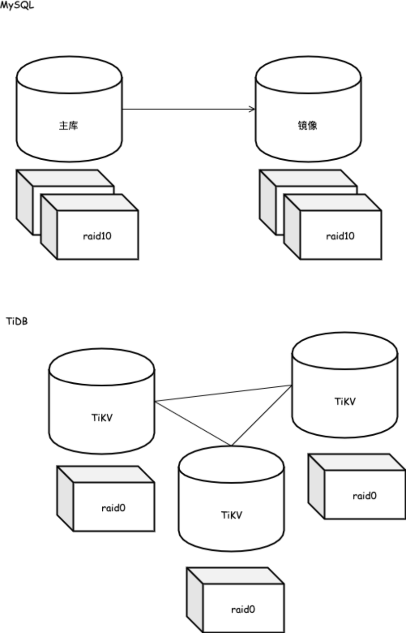

TiDB 和传统数据库在存储硬件选型上没有太⼤区别,基本我们⼀般都是使用 SSD。那么存储成本可以这样来对比估算。
以⼀块单独的 SSD 磁盘为最⼩单位,MySQL 模式即便是最⼩冗余⼀份的前提下,我们也会有 4 块磁盘,⽽ TiDB 这边由于⾼度的⼀致性保障,我们可以磁盘就不做 raid1 了,这样最⼩单位虽然是三副本,但实际投入是 3 块磁盘。也就是⾄少节省 25% 的空间。

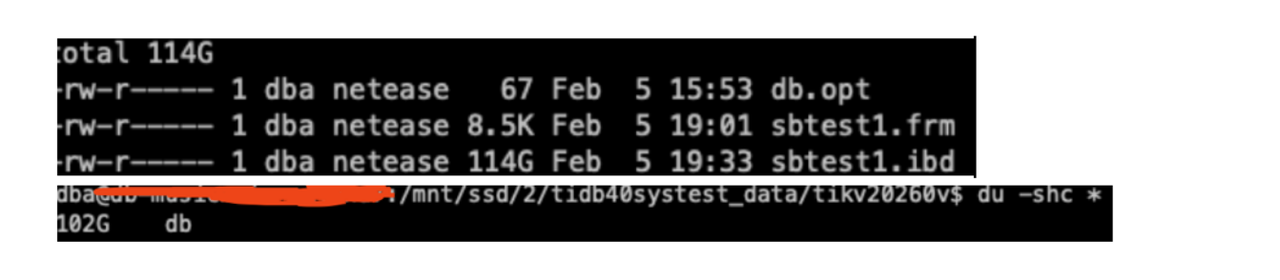

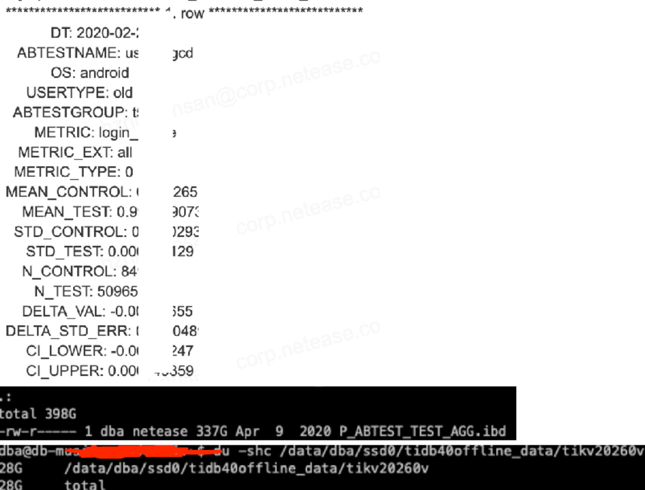

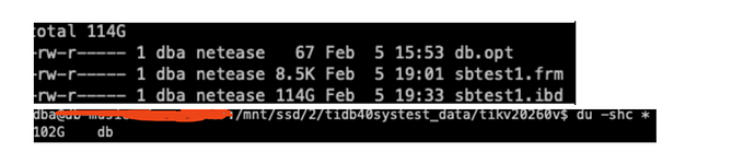

进⼀步地,TiDB 相较 MySQL 还有另外⼀个优化点,MySQL 的 innodb 由于历史原因,我们并没有⼴泛采⽤压缩格式,⽽ TiDB 的 RocksDB 存储引擎默认是压缩的。虽然 kv 逻辑上有着较⼤区别没有办法直接比较,不过总归来说,压缩总是可以⼀定程度上节省空间的。
根据我们具体测试量化来看,TiDB 压缩相较 MySQL 非压缩情况下根据业务数据不同,差距很⼤。比如 sysbench 类随机字符串⽆意义数据,压缩比例不⾼,
5 亿 68487932199-96439406143-93774651418-41631865787-96406072701-20604855487-25459966574-28203206787-41238978918-19503783441 这种类似的随机字符数据 innodb 114G,⽽ TiDB 102G。
但是如果是有⼤量数字,浮点,时间戳,有意义短单词的实际业务数据对比,如果数字特别多,压缩比例⼜非常惊⼈,
非压缩的 innodb 要 398G,而 TiDB 不到 30G。所以还是要看数据类型,虽然并不是压缩比⼀定非常⾼,但是肯定比 innodb 非压缩情况要好。根据我们实践经验保守来看,压缩节省比 例来看综合在 30%~50% 左右。
这样 25% 的 raid 节约,结合 30% 以上的压缩节约,综合起来我们可以认为 MySQL 换 TiDB 存储上可以有 35~50% 左右的存储硬件成本节约。这对存量预增的业务显然也有⼀定的意义。

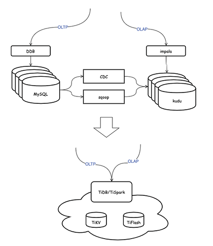

HTAP 创新模式

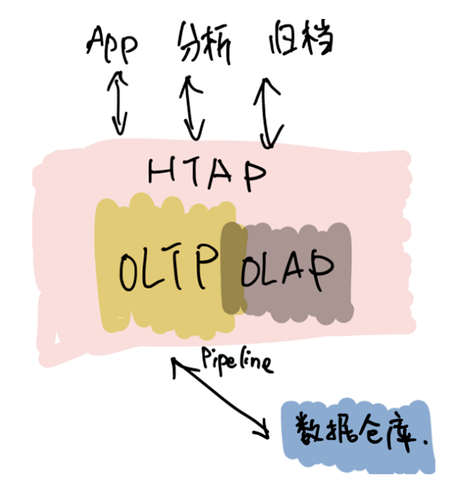

以上可能都是 1 到 1.1 的改进,HTAP 应该算是 0 到 1 的⼤型场景创新了。 我们强烈地希望 TiDB 相关特性能在⽹易发挥业务价值。

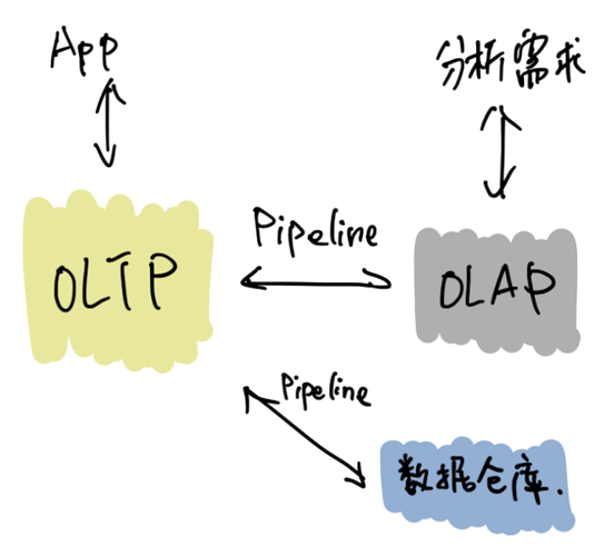

传统数据库我们通常认为有 MySQL 这样的纯 OLTP 数据库,由于⾏存,优化器功能局限,没有 MPP 引擎,中间件功能有限,资源利⽤率⼀般……等多种技术原因,是完全跑了不 了 OLAP 分析请求的。也有 Clickhouse 这样专注 MPP 和资源利⽤率,但写多⼏个并发或 SQL 没有批量就有稳定性⻛险,完全跑不了 OLTP 请求的。可谓泾渭分明。

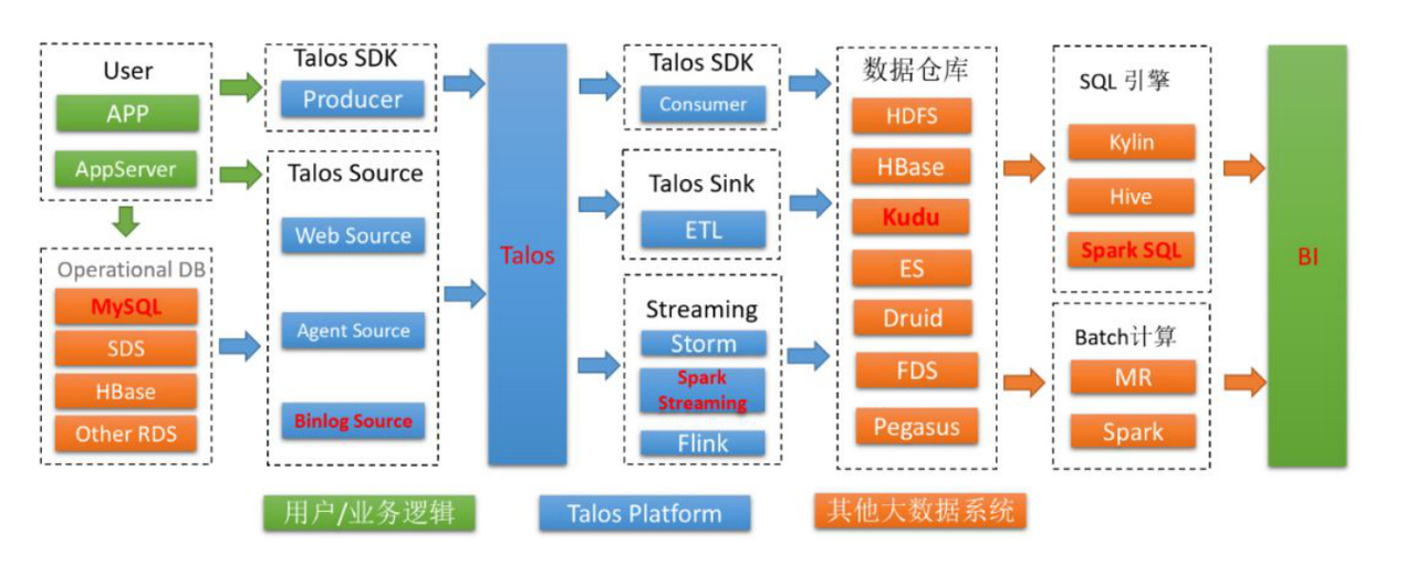

在我们当前绝⼤部分当前业务场景下,都是类似上图,都需要从 OLTP 系统将数据录入专⻔负责处理 ad-hoc 类分析的在线 OLAP,以及专⻔处理任务式计算的离线数仓。虽然图看的很简单,但是其中利⽤到的技术栈相当庞杂,在⽹易内部数科团队,DBA 团队,业务算法团队,中间件研发团队等多个团队全拴在这⼀个链路上,可以说是技术含量最⾼的业务链路之⼀。在业界相信很多公司也是类似的情况。
  • OLTP 部分主要就是 MySQL 及其分布式中间件。

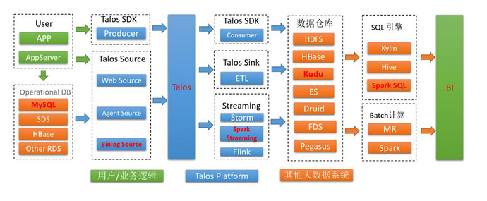

  • pipline 环节通常也可能是有逻辑过程的 ETL 环节,技术栈可能有定期批量的 sqoop 或 datax ⽅式,实时的 CDC(内部是 NDC)方式,处理过程中为了进⾏清洗和逻辑过滤等需求,还得⽤上 kafka 等队列和业务代码。
  • OLAP 光处理 ad-hoc ⽅⾯⽬前我们就有 Oracle,greenplum,clickhouse,kudu+impala,presto 这⼀堆技术栈;其他 SQL 引擎如 doris,keylin,druid,hive 都有应⽤; 如果流式需要还有补上消息队列,flink,spark 等; 离线任务侧 yarn,spark……
上图来自小米的技术分享 , 你会发现这⾏业就是以罗列技术栈和链路架构为乐, 这个现状是业界主流。在我的角度(包括其他参与团队的角度)来看其实挺有意思的,⼤数据嘛,多⾼⼤上,⽽且技术上确实也有必要性,⼤数据确实需要适才适⽤。但是其实也是有⼀些显⽽易⻅的痛点的:
  • ETL 过程时效性与数据⼀致性。
  • 逻辑上的变更往往也是难点,⽆论是服务架构,存储⽅式,或是最上游表结构变更,都需要链路上⼤量改动⽀持。
  • 服务技术栈特征是典型的多、专、深,依赖⼤量富有经验的研发和运维投入。
  • 投入资源较⾼,中间过程和存储都是如此,如果需求需要多种技术栈才能满⾜要求,则投入成倍增⻓。
  • 架构和团队复杂化带来的⼀些效率问题。

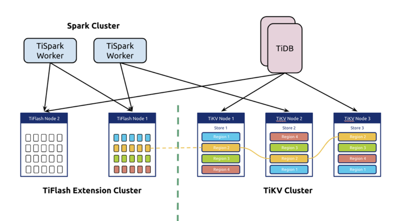

业界也有数据库不断在兼容 OLTP 和 OLAP 两种模式间探索,前有 Oracle 内置 MPP,后有 kudu 尝试兼容 OLTP。 ⽽ TiDB 依靠其特有的⾏列双存储技术特点,似乎走在了更加合理的道路上
TiDB 提出的⽬标是 100% 的 OLTP 和 80% 的 OLAP 场景,我不敢说这个⽬标是否切实,但是现状来看替代上述庞杂的 ad-hoc 分析需求中的⼀部分技术栈应当是合理的⽬标。TiDB 的技术⽅案也在短短的⼏年内也是经过⼀次重⼤迭代的,19 年以前的单纯的 TiSpark ⽅案实际上适⽤性⼀般,但是当前 结合了 TiFlash 列存存储的⽅案则真的是走出了⾃⼰的特⾊
简单来说我们之前谈到过 TiDB 底层是有 TiKV 中的 kv 数据模拟⾏表 OLTP 数据库, TiKV 的写入则是通过 raft 协议和⽇志同步保证了多副本⼀致性, 那这个思路下同样可以通过⼀致性写入的⽅式完成⾏存 TiKV 和列存 TiFlash 存储的数据同时写入, 这样 TiSpark OLAP 引擎和 TiDB OLTP 引擎可以在完全⼀致, 但存储异构的两种数据源间⾃由选择访问⽬的,我们知道列存对于 OLAP 本⾝就是极⼤的提升,加之研发团队在相关领域的其他专业优化,⼀个真正在存储和计算层同时做到既保证数据⼀致,又能适才适⽤的 HTAP 数据库⽅案就出现了。
这⼀架构有⼀些显著的优势:
  • 架构简单紧凑,管理和实施⽅案非常完善,且 TiFlash 功能的启⽤很灵活,业务任何阶段都可以调整,任何线上表可以不开启节约成本,可以随时开启⽀持新增分析需求。
  • 集群实施成本也从 HDFS 级别缩减到了正常数据库级别,你不⽤非得⼀下⼦找⼗⼏台来搞最⼩线上部署,按需投入资源即可。
  • 分析⽤数据从表结构到内容基本同在线表完全⼀致,如果分析需求就是需要基于在线结构,那么直接写 SQL 即可,可以完全省下同步环节相关的资源和维护开销。当然客观来讲,ETL 当然还有 T 的需求。
  • 优化器⽀持,查询到底走哪种形式可以通过⾃定义,也可以交给优化器判断,⼀定程度上把纯粹 SQL 暴露做的更彻底,业务可以更简单地实现需求。
  • OLAP 部分非常专业的深度优化,例如 TiSpark 可借助类似 clickhouse 的向量化引擎,按照和 TiKV 相同的 coprocessor 协议下推任务到 TiFlash,提升资源利⽤和性能。
  • 扩展与 TiKV ⼀样容易。当然除了⼀⼩部分 (点名 clickhouse) 外的⼤部分分布式⼤数据集群⽅案在这⽅⾯还是可以的。
我们在公司内部有⼀些实践,随后会做简单介绍。同时我们也并不指望 TiDB 的 HTAP ⼀下⼦能起到多⼤作⽤,只是 希望在⼀些特定场景下提升服务能⼒,并简化架构,提升效率 :
  • 替代现有相对老旧的 Oracle 和 GreenPlum 技术,主要是 roll up 类可能有些麻烦,但是绝大部分联表类肯定是可以的。GreenPlum 还好,Oracle 以我们现在的硬件条件,扩容都很困难
  • 解决一些不合适的 SQL 直接在 MySQL 或者 DDB 集群里跑的问题,让 OLAP 处理效率合理化,促进更多数据分析能力和需求
  • 如下图,部分替代 Impala on Kudu 和 Presto on HDFS。数据都来自线上导入,就可以尝试所见链路,提供更标准的 SQL 入口应该有的吸引力。

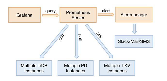

从 DBA 的角度来看,TiDB ⽬前有着较完善的监控机制与配套⼯具,并且完全基于业界同⾏的开源技术,因此我们⽬前也不打算再像传统数据库那样为它再重新做⼀套采集脚本与展⽰界⾯,⽽是直接复⽤原⽣的⽅案。
TiDB 各组件(除了图中⼏个主要服务外, 其他⽇志⼯具, 管理⼯具等配套⼯具都包括)均提供标准的 Prometheus 数据接⼝, 监控服务采⽤原⽣ Prometheus 拉取模式即可;另外 Grafana 有针对 TiDB 的完整模板, 并且区分度⾼, 同时数据逻辑联系强, 属于经过实践的⾼度有效模板。因此后续我们对 TiDB 监控展⽰和告警将直接使⽤原⽣⽅案, ⽽不 会迁移到哨兵或其他⾃建系统。并且报警系统对接当前 popo 或内部电话告警等接⼝也调试可⽤。
除了监控外,TiDB 作为数据库其他基本监控需求,包括不限于: 备份恢复,扩缩容⽀持,⾃动化集群操作⼯具,⽇志处理⼯具,数据导入导出,集群配置修改管理,版本滚动升级……等等,均有针对性⼯具,最可贵的是 TiDB 社区非常重视 SOP ⽂档⼯作,让社区经验能够转化为实践指导,这在开源数据库是非常难得的,同时我们内部也经过充分演练。我们团队与 平凯星辰 的⽀撑和⼯具研发团队接触也较多, 深刻体会到 平凯星辰 相关研发和社区⽀持同学都是资深 DBA, 对数据库使⽤过程中的需求和难点有着非常深刻地认识与⼤量实践经验,因此相关产品⼯具也相当实⽤,且相对其他开源项目可靠。

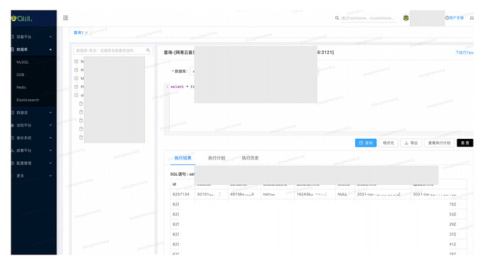

进⼀步地,内部⽇常使⽤中⼀些常⽤点,例如 OWL 的⽩屏数据访问能⼒,以及⽇常变更的⾃动化⼯单⽀持能⼒均已准备就绪,经过线上验证。业务⽇常使⽤过程中应当不会感受到 TiDB 与其他 MySQL 数据库的差异。
结论上看,我们认为 从运维⽀撑能⼒上,TiDB 也完全具备在内部推⼴的各项条件

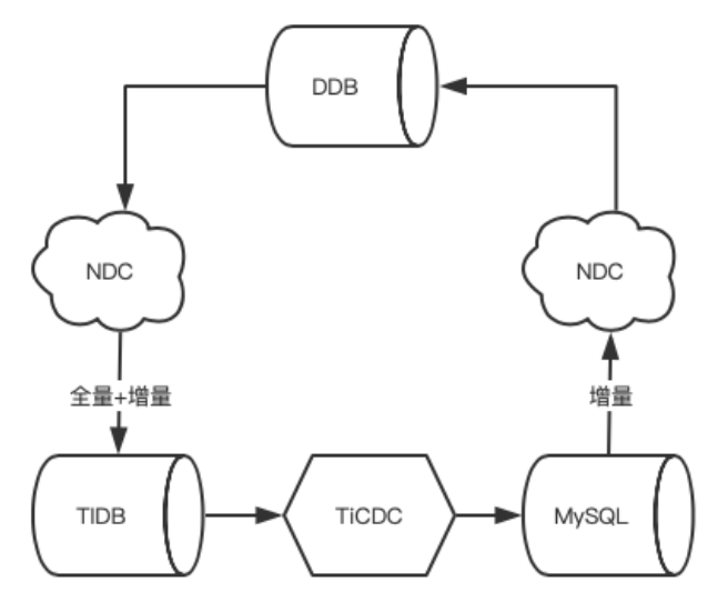

经过⼀些内部实践,我们充分利⽤了内部现有⼯具和 TiDB 配套⼯具,相关需求⽬前都是可⾏并且得到⼀定经验验证的:
我们通过⽀持 DDB 分布式集群和 MySQL 单体集群的内部 CDC ⼯具 NDC 同步全量数据⾄⽬标 TiDB 集群,并保持增量数据的持续实时同步。再通过 TiDB 提供的 TiCDC 订阅 TiDB ⽇志,同步到 MySQL(使⽤ blackhole 引擎,仅做⽇志中转)再通过标准 NDC 同步回 DDB。这样就实现了⼀个双向实时复制的⽅案。
NDC 是⽹易内部⾃研的多数据源迁移和 CDC 平台,可以类比 xdata+canal 的平台化产品
业务迁移的时候可能的步骤是:
  • ⽬前两个数据源双向同步核⼼问题是没有冲突解决和循环复制解决机制,因此⽆法实现全⾯的双写,应当保持单数据源单写,这样⽅案就是安全的。也是业务迁移步 骤最关键考虑点。
  • ⾸先准备好 DDB->TiDB 的实时同步,直到数据⼀直追上。⾄此并不开启 TiDB->DDB 的反向链路。
  • 如果可能,业务灰度发布只读业务⾄ TiDB,验证服务可⽤性。
  • 正式发布切换在低峰期,业务 DDB 集群禁写,同时暂停 DDB->TiDB 链路,开启 TiDB->DDB 反向链路,业务发布 TiDB 数据源版本。服务不可写时间仅发布期间。
  • 如果上⼀步顺利,则线上回归应⽤后迁移基本成功。
  • 如果切换数据源后发现任何问题,确定要回滚应⽤和数据源解决,由于反向链路保证 DDB 同 TiDB 数据⼀致,因此 TiDB 禁写,DDB 开写,应⽤回滚即可。

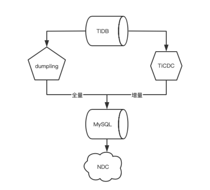

另外,同⼀些业务沟通过程中我们发现,⽬前线上有⼤量数据 ETL 或消息总线是依赖 DDB/MySQL 的 binlog 订阅的,因此 NDC 兼容 TiDB 也是必须的,我们采⽤与切换相同⽅案:
我们会先将 TiDB ⽇志通过专⽤⼯具回放⾄⼀个中转 MySQL,再⽤ NDC 订阅,保证原有数据链路基本不变。

总体来说,TiDB 在⽹易内部的运⽤还处于起步阶段。⻓期以来我们⼀直苦于在两个问题上纠结,⾸先是 “有了 DDB 为什么还需要新的分布式系统” 以及 “HTAP 在哪些业务有价值”。经过⼀些探索和努⼒推⼴,这两个问题的认识上我们有了⼀些进展,也因此有了本⽂。希望我们近期的⼯作能够起到抛砖引⽟的作⽤,把数据库技术发展带来的能⼒ 提升真正落实到业务实际需求中去,提升⽹易数据库服务和能⼒⽔平。也欢迎对 TiDB 相关技术感兴趣的团队与同学能够与我们 DBA 组保持积极沟通,⼤家⼀起来推动相关技术验证与应⽤。
