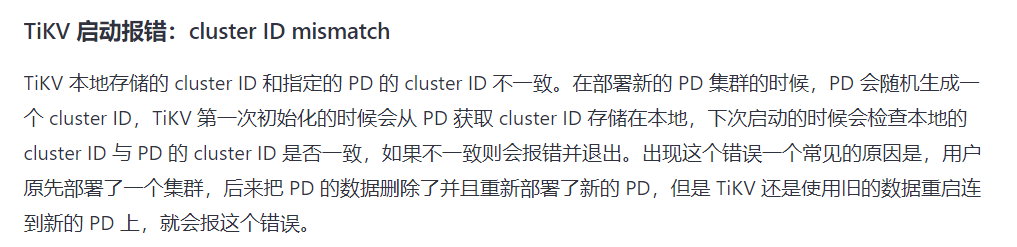

cluster ID mismatch, local 7038591877197459593 != remote 7039272998777474496
7 修改pd的cluster的id为7038591877197459593 后恢复正常

kill 134后另外2个pd down掉自动起来后集群tikv都是正常吧?按说cluster-id不应该随着pd 全停了而变化。
在删除pd的文件后重新起pd始会生成一个新进群分配cluster-id

我重做了一遍,弄明白了为什么会生成新的id
因为我之前删除剩余两个节点的数据文件时pd的service时restart=always
所以删除之后他俩就自己重启了,又没有数据文件所以生成了新的id
