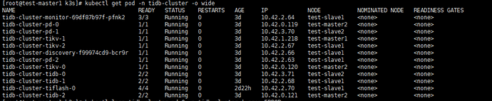

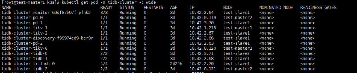

1、单集群(一台主机一台master)v1.19.15+k3s2,helm是v3.6.1
2、安装命令,helm install tidb-cluster …
3、另一个多集群(四台主机,两个master,两个node)也是报not leader

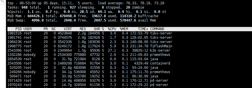

top看cpu和内存占用也不高
