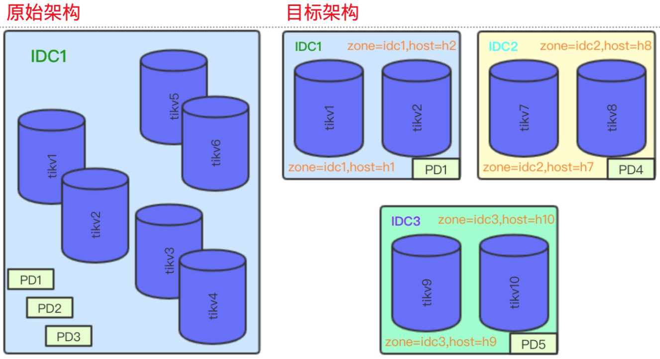

3.1 单机房部署,调整为同城三中心部署
搬移 TiKV
跨机房部署为了实现 IDC 级别的 HA,需要保证所有 region 的 3 个副本,在 3 个 IDC 各占一个副本。这需要给每个 tikv 实例打上 label 标签来实现机架感知。原架构为单机房部署,无论原来的单机房架构有没有配置 label,调整机房后需要调整 label,增加一个值为 zone 的 label。
  1. 先把 region-schedule-limit 调整为 0,避免反复搬迁数据(1、2 搬到 7~10 上)
pd-ctl -d -u http://pd_ip:4439 config show all |grep region-schedule-limit //记录原始值
pd-ctl -d -u http://pd_ip:4439 config set region-schedule-limit 0
  1. 在 IDC2 和 IDC3 扩容一样数量的 tikv,使用新的 label 部署。
    具体的扩容步骤,请参考扩缩容的文档,注意在部署时 inventory 添加上 label,label 要和真实的物理拓扑一致
    [tikv_servers]
    TiKV7 ansible_host=172.xxx deploy_dir=xxx tikv_port=20171 tikv_status_port=20181 labels="zone=idc2,host=h7"
  2. 检查 新扩容的 tikv,label 已经配置

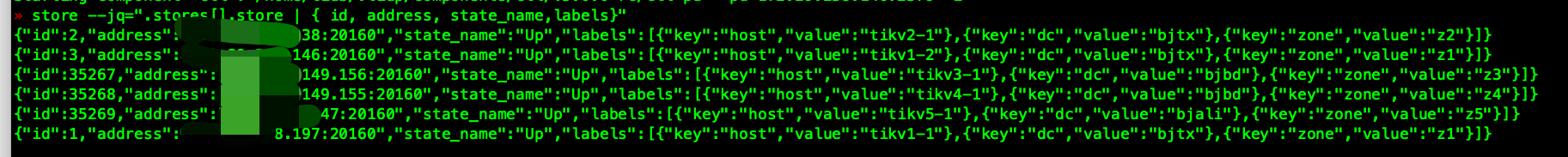

    pd-ctl -d -u http://pd_ip:4439 label store
    “labels”: [
    “key”: “zone”,
    “value”: “idc2”
    “key”: “host”,
    “value”: “h7”
  3. 在新扩容的 tikv 7、8、9、10 正常运行以后,使用 pd-ctl 调整 tikv 1~6 的 label,以 tikv1 为例,下面的命令设置 store_id 为 1 的 store 的 “zone” 的 label 为 “idc1”,“host” 的 label 为 “h1” 。tikv 的 store_id 可以通过 pd-ctl -d -u http://pd_ip:4439 store 来获得
pd-ctl -d -u http://pd_ip:4439 store label 1 zone idc1
pd-ctl -d -u http://pd_ip:4439 store label 1 host h1
  1. 设置 PD 的 label 开关,让 PD 可以理解所有的 label
pd-ctl -d -u http://pd_ip:4439 config set location-labels zone,host
  1. 调回 region-schedule-limit ,开启 balance,balance 和 下线可以一起做
pd-ctl -d -u http://pd_ip:4439 config set region-schedule-limit [old_value]
  1. 一台一台缩容 TiKV 3~6,确保 tombstone 以后再缩容下一台
    具体的缩容步骤,请参考扩缩容的文档,查看状态使用:pd-ctl -d -u http://pd_ip:4439 store 3 |grep state_name
    这一步会真正的搬迁数据,所以耗时比较长

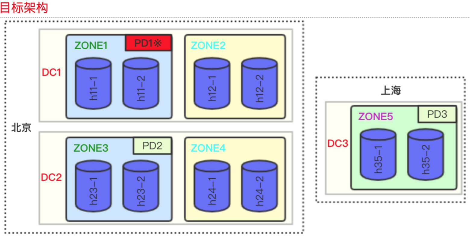

3.2 单机房部署,调整为两地三中心部署

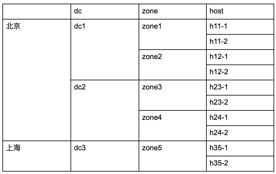

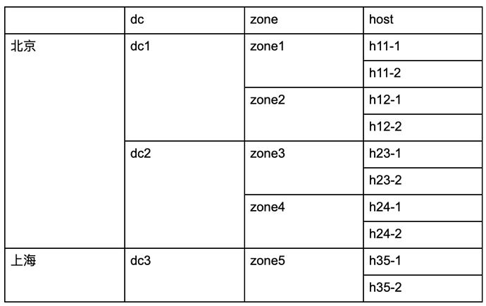

两地三中心的方案,特点是部署在两个城市,主要访问在北京(所有 leader 在北京),异地可以做灾备,任何一个 datacenter(后面简称 dc)故障均能保证数据不丢失。推荐使用 5 副本,北京 有 2 个 dc,每个 dc 有 2 个 zone,上海有一个 zone,这样组成了 5 个独立的 zone,各存储一份副本。其目的是在具有相近物理位置的 tikv 上只放置一个副本,以尽可能的提高 tikv 集群的可用性。
PD 调度到第一层 Label 发现有 3 个不同的 dc 值,无法在本层实现 5 副本的隔离;进而发现第二层 zone 可以实现 5 副本的隔离调度,最终一个 region 的 5 个副本会在各个 zone 平均分配,因此每个 zone 所承载的 region 数量会应完全一致,也就是每个 zone 的机器数量应一致。

迁移 TiKV
  1. 具体的迁移思路和上面方案类似,主要区别是多了一些异地机房的限制:
  2. 先把 region-schedule-limit 调整为 0
  3. 禁止向异地机房调度 raft leader:
    config set label-property reject-leader dc dc3
  4. 扩容所有 zone 的 tikv。另外由于副本数调整为 5,机器的总规模需要根据实际数据量大小增加,扩容的步骤参考扩容文档,额外注意以下两点:
    • 在扩容 tikv 时,为 TiKV 增加的 label 信息除了 zone 以外,增加一层 dc,如:
    [tikv_servers]
    h11-1 ansible_host=172.xxx deploy_dir=xxx tikv_port=20171
    tikv_status_port=20181 labels="dc=dc1,zone=zone1,host=h11-1"
    • 扩容前修改 tidb-ansible/conf/tikv.yml,启用 grpc 消息压缩:
    server:
    grpc-compression-type: gzip
  5. 所有扩容的 tikv 启动后,pd-ctl 修改原 tikv 所有层次的 label,以一个 tikv 为例:
    pd-ctl -d -u http://pd_ip:4439 store label 1 dc dc1
    pd-ctl -d -u http://pd_ip:4439 store label 1 zone zone1
    pd-ctl -d -u http://pd_ip:4439 store label 1 host xxx
  6. 设置 PD 的 label 开关,为 PD 增加部署位置信息:
    pd-ctl -d -u http://pd_ip:4439 config set location-labels dc,zone,host
  7. 调整 PD balance 缓冲区大小,提高 pd 容忍度
    pd-ctl -d -u http://pd_ip:4439 config set tolerant-size-ratio 20
  8. 调回 region-schedule-limit
  9. 为异地 dc3 的 TiKV 增加额外配置后重启这些 TiKV,以削弱网络抖动造成的影响。这需要在 tikv 部署目录下 conf/tikv.yml 中修改参数,重启 tikv 实例。并注意在日后升级等运维 ansible deploy 操作不要修改它:
    [raftstore]
    raft-min-election-timeout-ticks= 1000
    raft-max-election-timeout-ticks= 1020
  10. 一台一台缩容原 zone 多余的 tikv,确保 tombstone 以后再缩容下一台
  11. 修改 TiKV raft 副本数量,这会持续较长时间,进行补副本操作:
    config set max-replicas 5
迁移 PD
  • 确保 PD 集群在每个 dc 有一个节点,具体的扩缩容步骤,请参考扩缩容的文档
  • 设置 3 个 PD 的优先级,避免 leader 切到异地机房(数字越大优先级越高):
    member leader_priority pd1 3
    member leader_priority pd2 2
    member leader_priority pd3 1
  • 为避免异地机房网络不稳定导致其 PD 异常选举,可以选择为其配置更长的 election timeout。设置方法是:修改PD部署目录下 deploy_dir/conf/pd.toml ,在配置文件最外层加一行。然后重启该 PD 节点。
    election-interval = “3s”

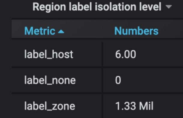

  3. 随着数据的逐步搬迁,最终绝大多数 region 都满足第一级 label。有个别分裂或 balance 的 region 在 host 级别属于正常。

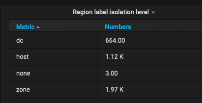

2.下图中指标是什么意思,我的环境对照你上边的讲解好像对不上。应该是在zone 级别数量最多吧?
我们三机房5副本是三级标签如下dc-zone-host
