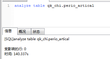

请先通过tidb运行一下
analyze table ok_chi.perio_artical;
然后再通过tispark运行一下 explain
还是不行:pleading_face:

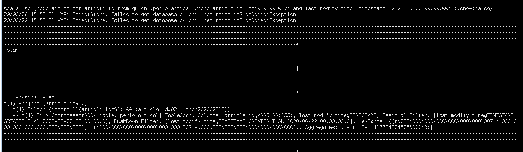

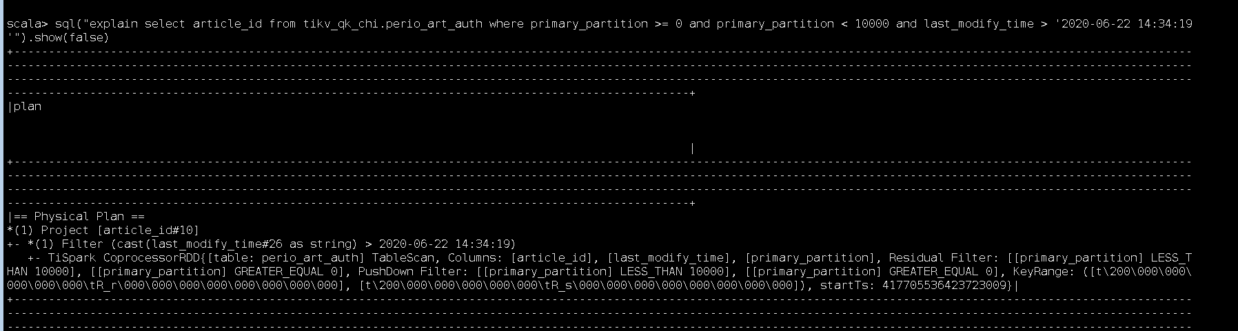

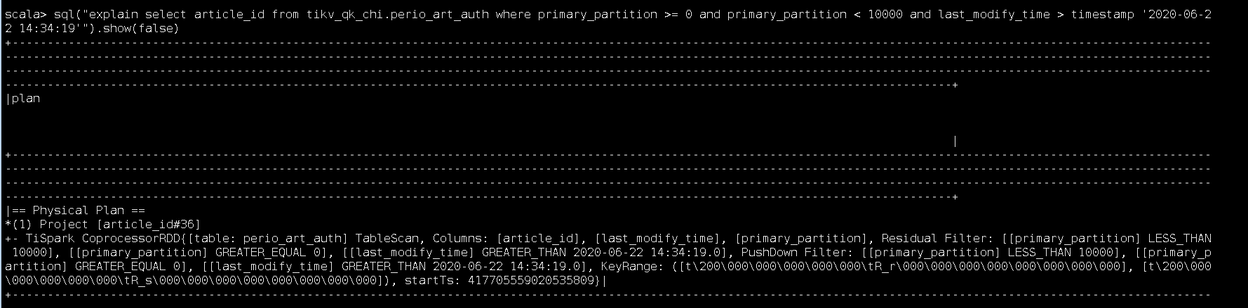

我刚才把tidb 3.0的测试集群恢复了,分别执行explain如下:
1.扫分区和时间字符串
2.扫分区和时间戳
3.过滤索引字段和时间戳
确实就像你说的,时间字符串的问题和tispark的版本没关系。但是这个索引字段确实有关系
