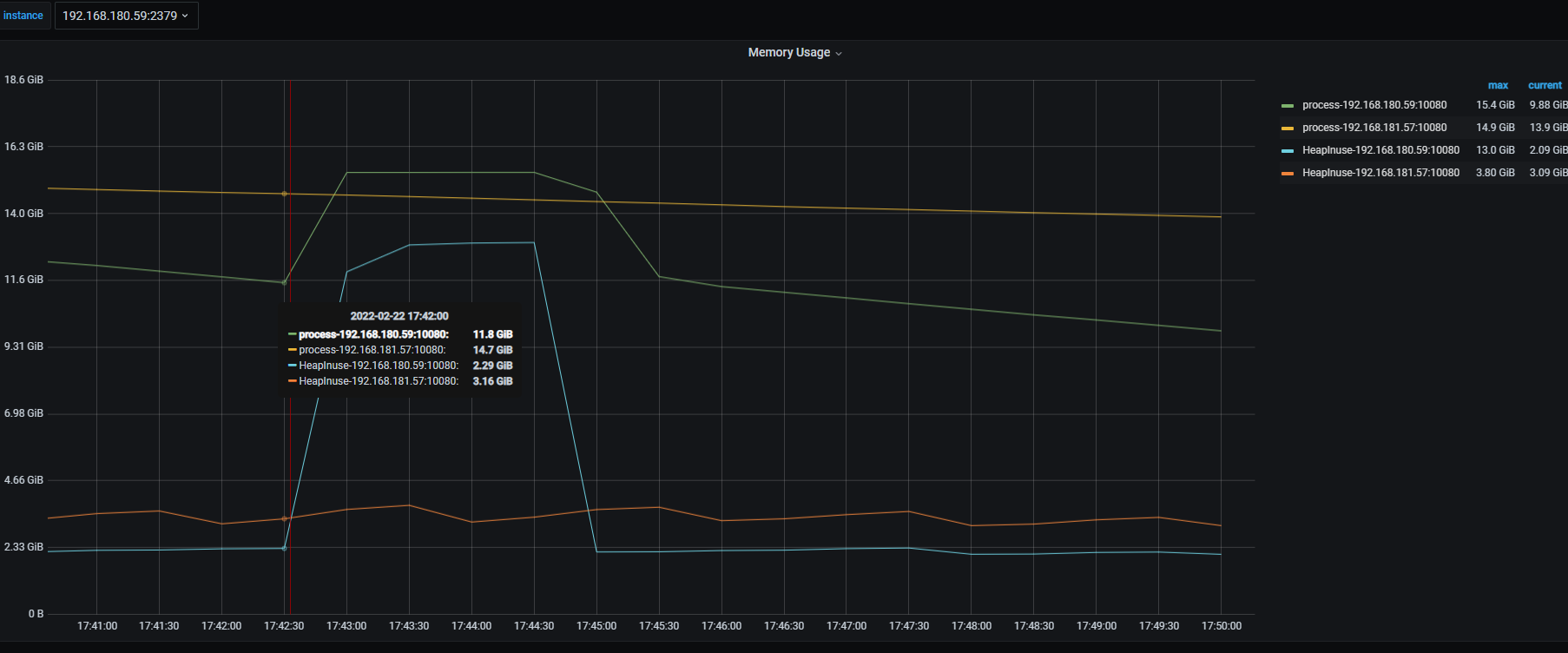

官网说设置oom-action=cacel可kill掉大sql,我配置如下:
mem-quota-query: 1073741824
oom-action: cancel
可是超过1G(1073741824)没有kill掉该sql,我又加上参数 oom-use-tmp-storage: false,还是不可以,我的sql只是多表关联,left join和inner join,没有group by 和order by,没有子查询,是我配置有问题么?a.bmp (2.1 MB) b.bmp (2.1 MB)

已经reload,目前这个tidb server只有这个sql,我是用navicat连的这个server单独执行的,我三个窗口同时执行,tidbserver直接宕机了,一个窗口执行,返回:(但是内存跳到16G左右,如上图)
1105 - Out Of Memory Quota![conn_id=3]
时间: 20.551s

是的,正是因为担心内存不足时tidb会有落盘行为,我把落盘给关了oom-use-tmp-storage: false(我最上面的帖子落盘关不关都试了),另外,我这个是另外启动的一个tidbserver,没有任何人使用,只有我的sql在上面执行,我是通过火炬图上去看的,tidbserver分配内存和实际使用内存都远远超过我配置的1G,是不是还有什么地方导致没有直接kill掉?

附件是完整的测试,麻烦看一下,我的内存设置是1G,oom-action=cancel,火焰图最终内存到达12.9G时kill掉了sql,tidbserver内存为32G
