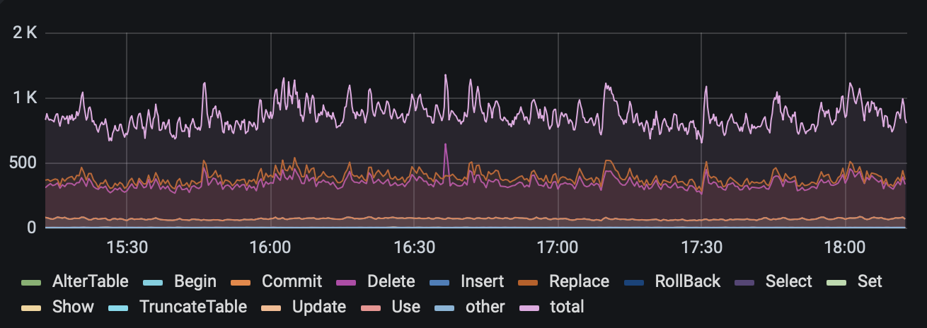

节点流量监控是指qps之类的么,我这上层用haproxy做了代理,只有特殊的查询走这个节点,其他查询不走这个节点
这是个ap型业务
期待大牛指点
主要是看下事发当时该节点的流量情况、访问报错的信息,操作系统内核日志是不是发错了,tidb error 有报错么

流量不是很大,有10条左右慢查询,占用了大量内存

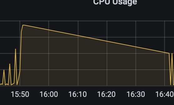

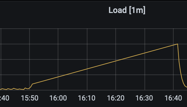

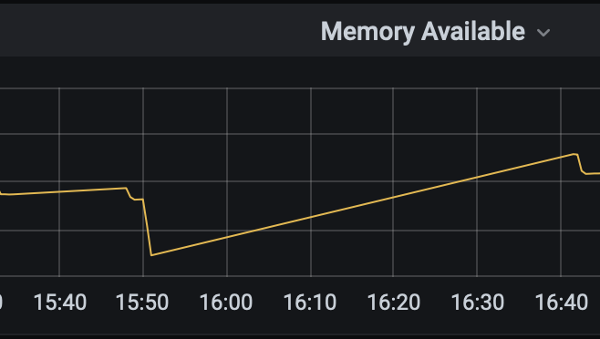

2.问题其他的进程没法观看,问题期间登陆不上机器,exporter死掉了,能登陆的时候发现ldap服务也掉了,应该也是oom影响的
3.监控私发给大佬了,如果有问题您在告诉我
看起来是系统夯死了吧,sar -B 事发时间段的数据贴下
抱歉啊,这个没有开,还有其他方法么,看了下系统信息,确实应该hung死了
我大概清楚我昨天的问题了,是tidb占用的内存太大了,机器hung住了,但是tidb的进程貌似还没有死,等到8:40的时候才真正死的,然后8:41就起来了
请问大佬有什么办法可以避免这个问题么
那段时间点的cpu情况
可以考虑降低 vm.dirty_ratio 的比例到一个适合业务负载的值
好的,感谢大佬,我明天试试,cpu,内存隔离和这个参数,看能不能避免hung死的情况
