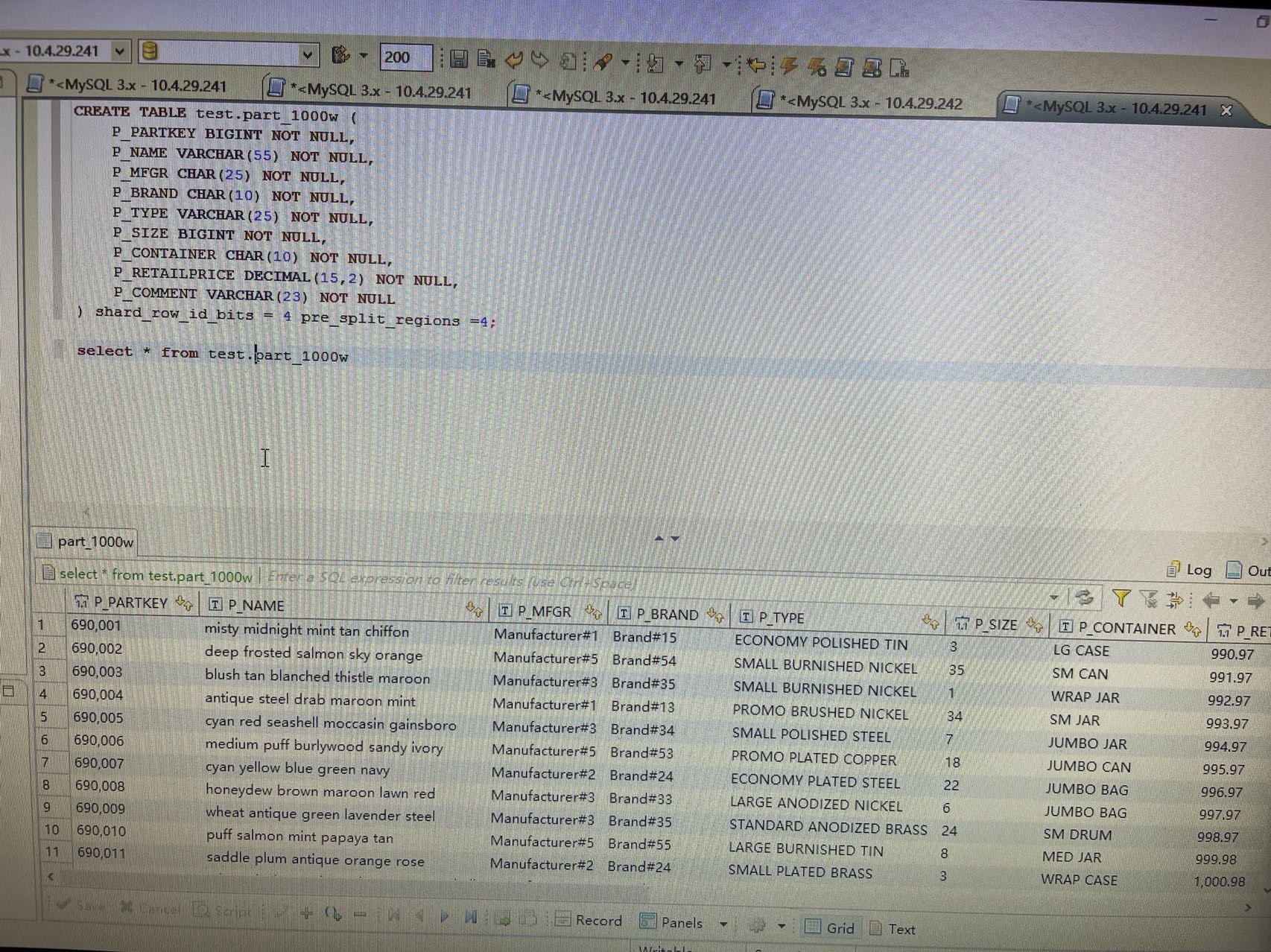

取消了part表原来的primary key 设置了shard_row_id_bits 和pre_split_regions 就是确保region被打散

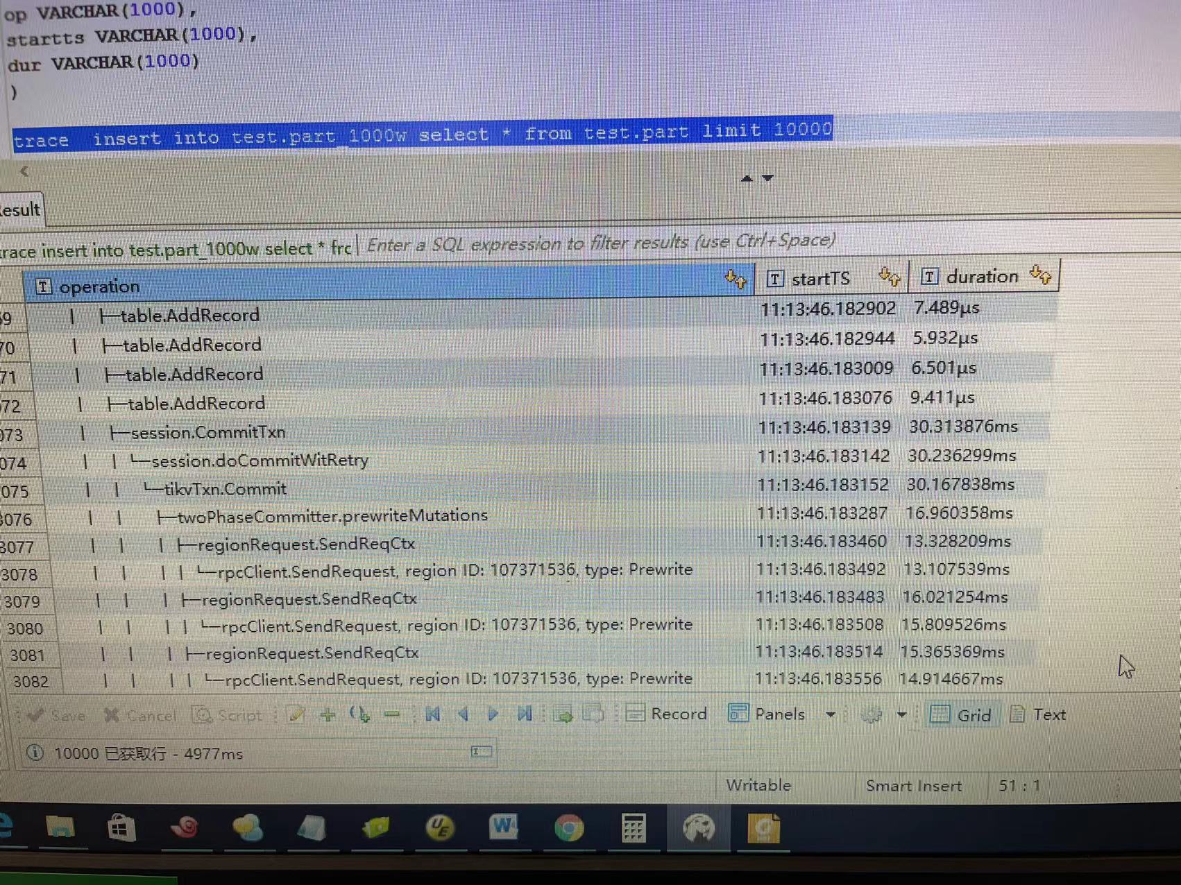

通过trace insert 语句发现在设置了batch_size后,insert 会先准备好一批数据 就是图中的table.addrecode 在达到batchsize后开始commit 但是我发现这一批数据的region都是一样的。因此无论什么时候都只有一个region在写 ,所以增加tikv的数量无法提高insert into。。。。 select的速度
后来我又建立了一个分区表测试了一下 在分区表的模式下同一批次内region 不同 但是效率不增反降 也许是增加了一个分区字段的原因吧?

补充一下 在不同的batch之间的region是不同的 可是问题是执行是顺序的那么每次还是只写一个region啊
shard_row_id_bits 由符号位+shard bits(5)+自增部分组成,shard_bits是随机的,但是一次Insert多个值时会使用相同的shard_bits+自增部分分配一段连续的记录。猜测使用batch的时候也是这样,可以少数据量测一下,比如5条、10条的1个batch,看看是不是连续的。
一个batch内果然是连续的所以insert into select 果然是单kv写入
