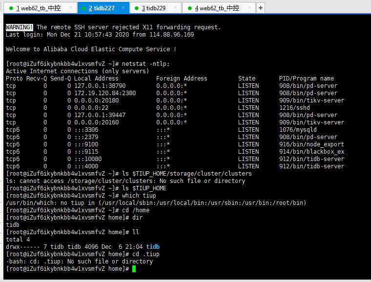

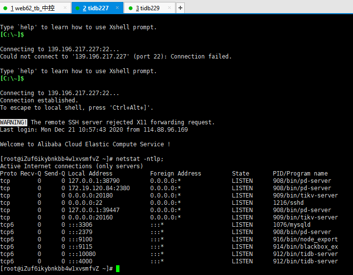

我跟 @lucklove 都觉得你这台 iZuf6ikybnkbb4wlxvsmfwZ 机器不是中控机器,只是恰巧有人在这个机器上也安装了 tiup 而已
xshell 里的 “web62_tb_中控” 会不会才是你真正的中控机?

你的 tiup cluster audit 命令是在 227 机器上执行的
ls $TIUP_HOME/storage/cluster/clusters 也是在 227 机器上执行的
又说其他两台没有 tiup 前后矛盾了吧
web62_tb_中控 就这台安装了 tiup,是中控机,其他的2台没有tiup
好的,你的机器名是随机字符串,长得太像了,我看错了
