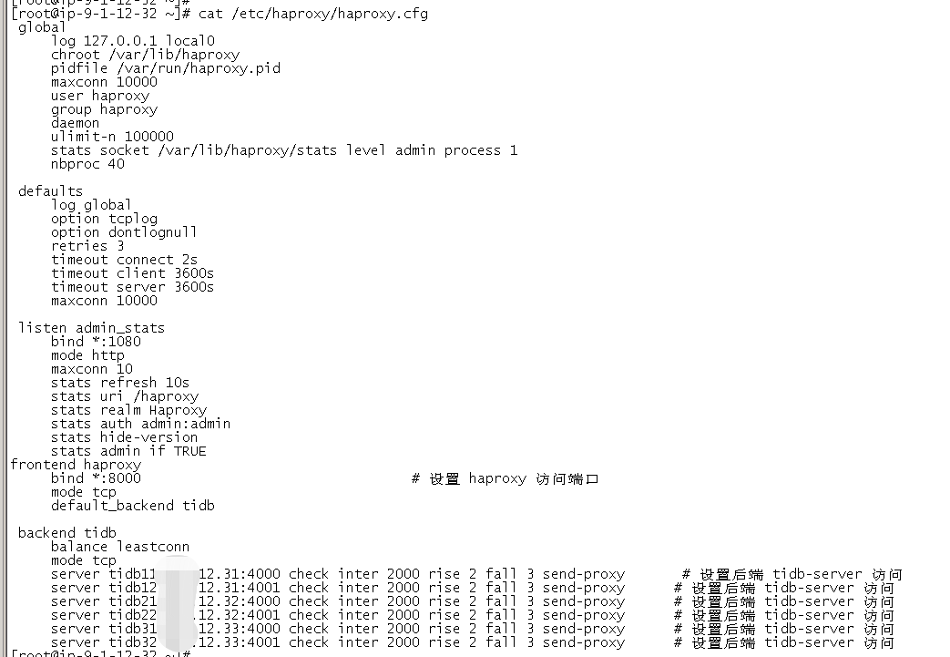

辛苦再看下这几台tidb都能telnet通这两台haproxy的8000口么
都可以,这些我都测试过了。听我同事说是其他设置,12.31就是好的,12.32就不行,具体是哪里设置的,不太清楚。
可以发下32的proxy配置文件么

那就是没有不同,很奇怪,一般报最开始的那个错都是因为防火墙没关,导致端口不通引起的,看tidb日志报错可以定位到haproxy上,我个人觉得是因为haproxy+tidb部署在同一台机子上,开启ip传透触发的,但目前没看出问题,可以加急下,看下产研大佬们的回答吧
