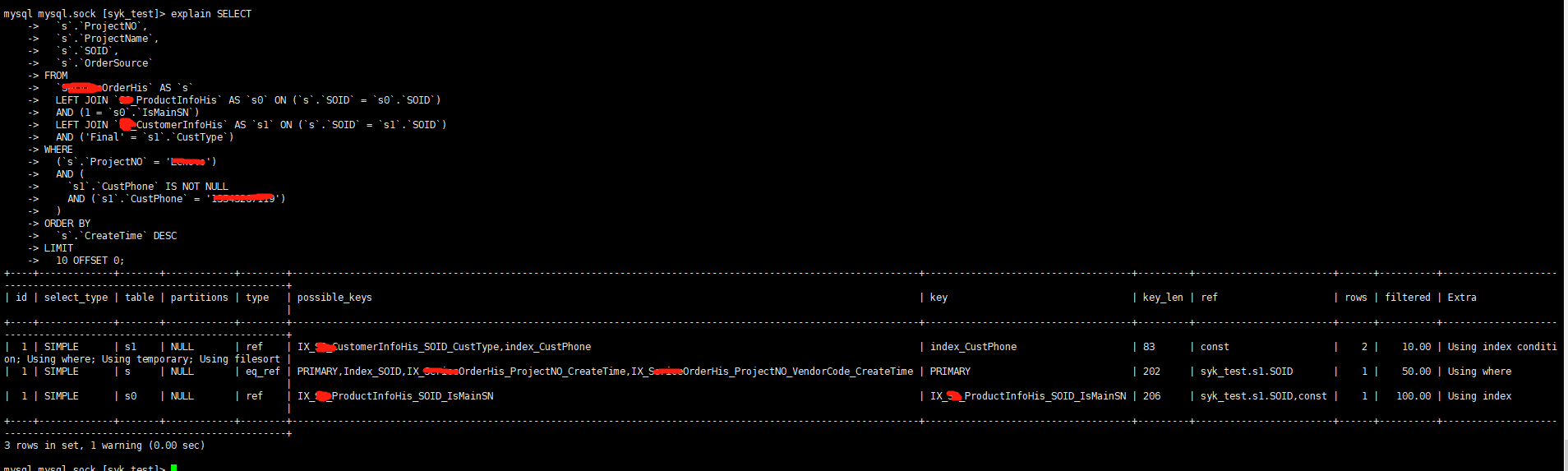

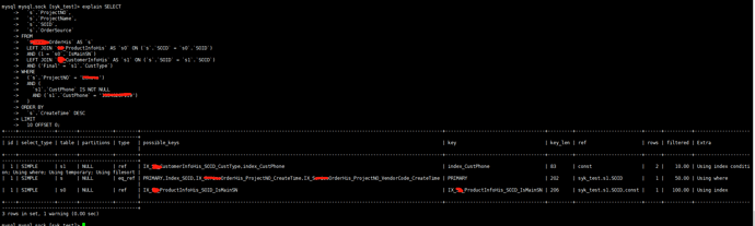

【概述】 场景 + 问题概述
三张表做left jion查询,两种写法执行时长差太多了,如下:
这里查询是0.02秒
这里是4.58秒
这里我想问一下,如果是三表left jion,是怎么个连接顺序?
0.02秒那个查询是,先OrderHisASs与CustomerInfoHis AS s1联合查询,然后把结果再与ProductInfoHisASs0`联合吗?
4.58秒那个查询是,先OrderHisASs与ProductInfoHis AS s0联合查询,然后把结果再与CustomerInfoHisASs1`联合吗?
是联合顺序是跟在from子句中出现的先后有关吗?如果4表呢

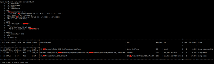

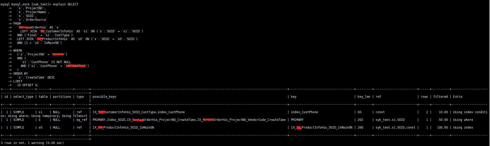

我在mysql中测试了一下,这两种写法是同一个执行计划
