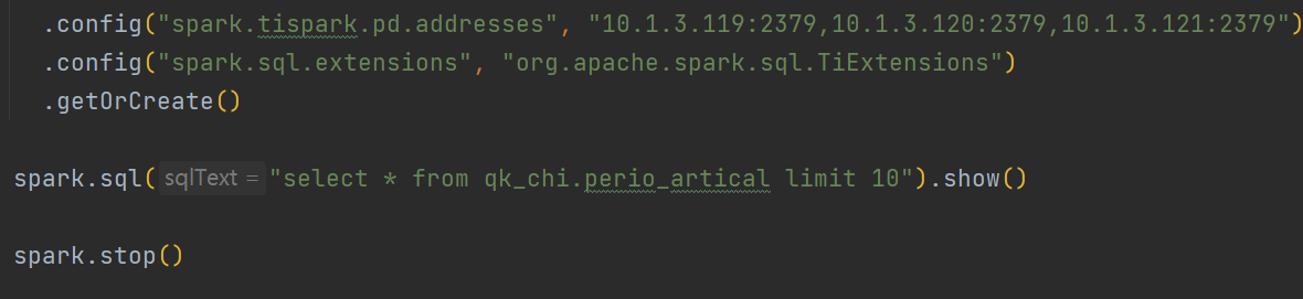

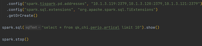

这是代码

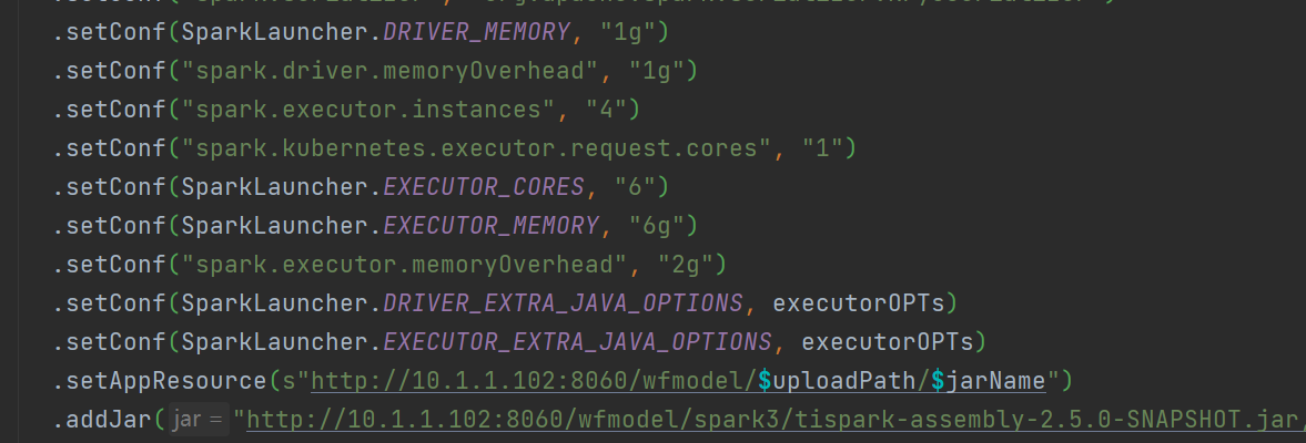

这是提交

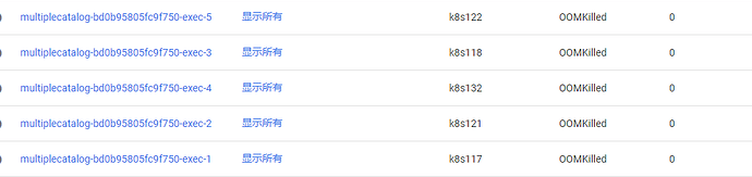

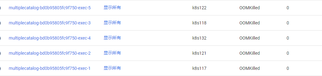

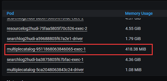

这是pod状态

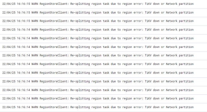

日志
但是看监控并没有tikv挂掉
你截图的那个pod状态,是指的spark的executor的pod状态吧?
是的。
你这个错,不应该去tidb上找错误,应该是k8s的宿主节点内存不足,或者pod有mem的使用限制导致的oom,如果是测试,limit 10的情况下,改小EXECUTOR_MEMORY,改成2G试试。或者你导出失败节点的yaml给我,我分析一下。
4 个赞
绝不会是宿主机内存,我们其他任务都正常跑的。另外exec的内存我刚开始给的2g不行,加到6g还是不行,都是oom
我把 limit 10 去掉就可以了,加上limit 就不行,这是bug啊。
k8s里面有没有搭建spark的history或者你把代码里面的stop去掉,看看spark ui还活着么,发一下日志或者spark中的spark sql解析计划。

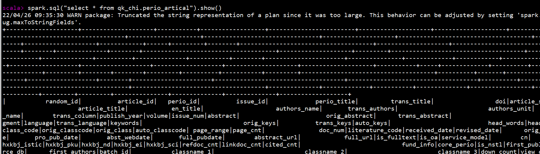

不加limit时候,pod内存用了多少?

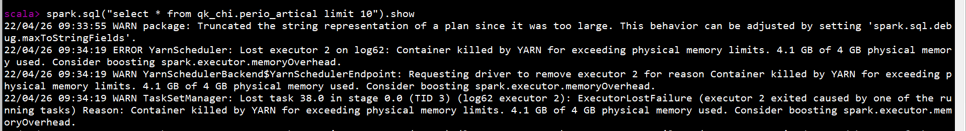

on yarn 加上limit 报错
on yarn 不加limit正常
不加limit用了这么多内存
现在的情况是在k8s或者在yarn加limit都会因为超出内存限制被kill?
你的shuffer在执行过程中都什么情况?溢写磁盘了么?
对呀,你看我的截图,在k8s和yarn执行executor都会被oomkilled
就这一句还会发生shuffle??
你这是直接走的tidb层走jdbc查询也会报这个错:joy:
