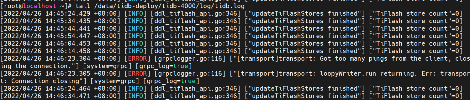

【 TiDB 使用环境】测试环境 【 TiDB 版本】v6.0.0 【遇到的问题】 搭了一个v6.0.0集群常常鲜,搭建起来之后,看日志,有一个比较让我疑惑的地方,就是在tidb.log里面,每隔10s会打印这样一行: [2022/04/26 14:28:33.853 +08:00] [INFO] [ddl_tiflash_api.go:346] [“updateTiFlashStores finished”] [“TiFlash store count”=0]`

有几个问题想知道:
  1. 这个的作用是什么?为什么集群没有TiFlash还会跑这个?
  2. 有没有什么办法关闭?
  3. 感觉对网络有一定的影响,蹲一手回复。

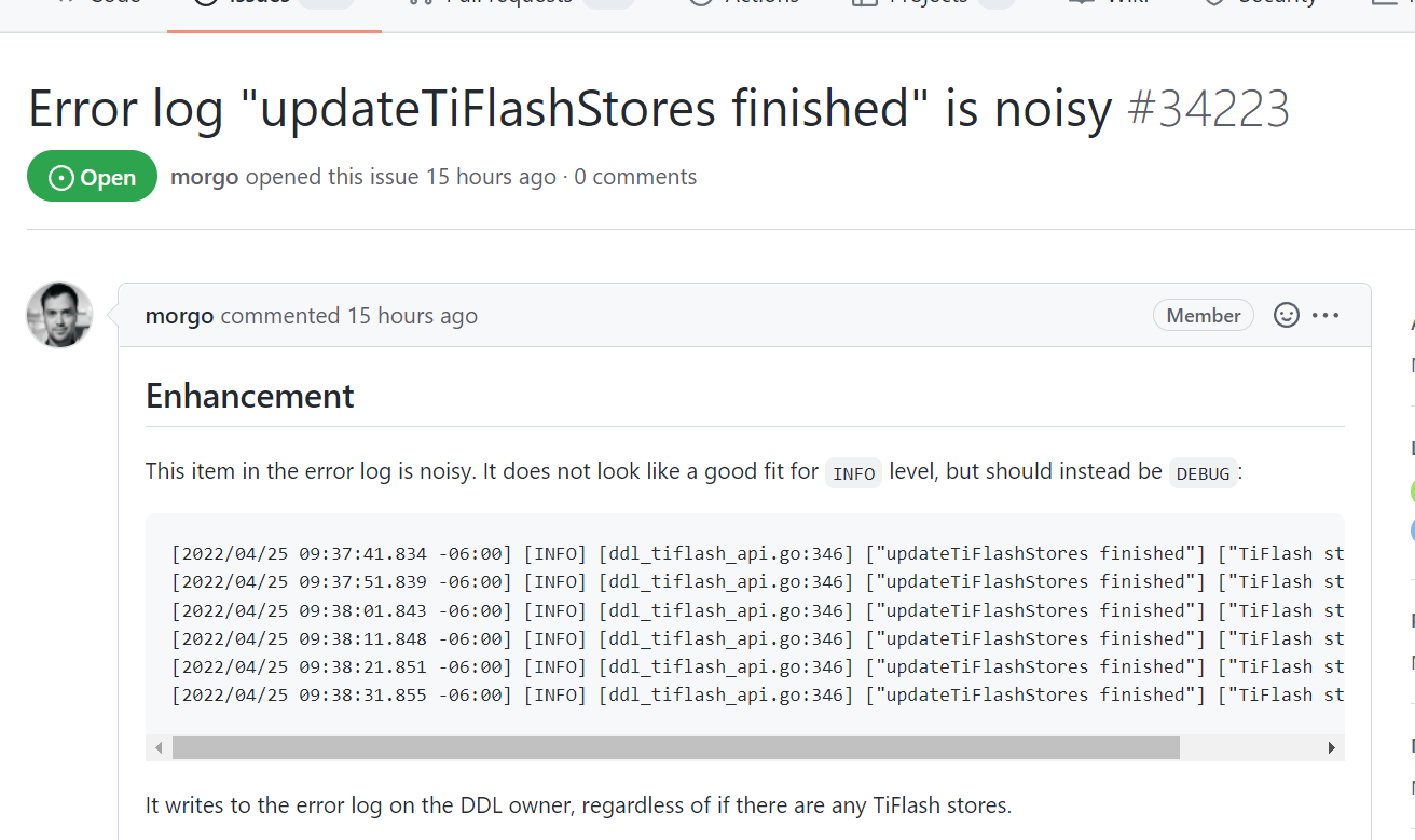

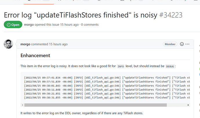

已有相关的 issue~
这个日志和 TiFlash 的副本管理机制有关。
    它的作用是定期向 pd 同步集群中所有的 TiFlash store 元信息。通过这些元信息,TiDB 可以获知各个 TiFlash 节点上各个表的同步进度。
    因为集群的成员是动态变化的,所以即使目前集群中没有 TiFlash,也需要检测。
  2. 因此,这个是 TiFlash 的必要管理机制,不推荐关闭。
  3. 目前将同步时间设置为10s,主要是希望当一个 TiFlash 节点上线之后,TiDB 能够在较短的时间内发现。如果对网络存在影响,我们可以尝试增加同步的时间间隔(但这样 TiDB 会更慢地发现新的 TiFlash 节点)
也就是说这是类似于一个定时任务,想知道,tidb里面有没有一种逻辑,能够知道集群中有没有tiflash,有就开启,没有就关闭,我就粗略看了眼源码,这一段逻辑是写在for循环里面的,加一段if判断应该可行。
集群成员的每一次动态变化,pd应该都是知道的吧,所以能不能由pd发送一个指令,控制tidb关闭or开启该项检测?
不过,确实像github issue里面说的那样,这项检测的日志打印的过于频繁了,10s一次,对于集群诊断,问题处理都有一定的影响,相信DBA们在排查问题的时候,打开日志一看,满屏的 [“updateTiFlashStores finished”] [“TiFlash store count”=0] ,一定会很头大
这个日志设置的初衷,是为了方便直接在 TiDB 日志中排查 TiFlash 节点的情况。
但你说的确实,我们会将它降低为 debug 级别。
好滴,刚看了pr记录,原来是本人,感谢大佬解惑

看到代码已经merge了
