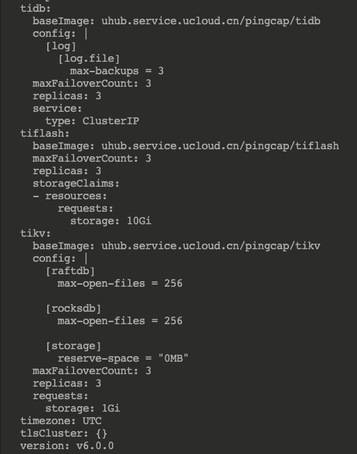

执行:
kubectl edit tc basic -n tidb-cluster
修改配置文件,增加代码段:
  tiflash:
    baseImage: pingcap/tiflash
    maxFailoverCount: 3
    replicas: 3
    storageClaims:
    - resources:
        requests:
          storage: 10Gi
增加后效果如下:

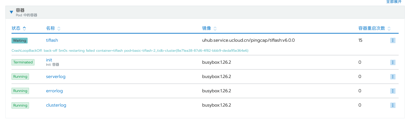

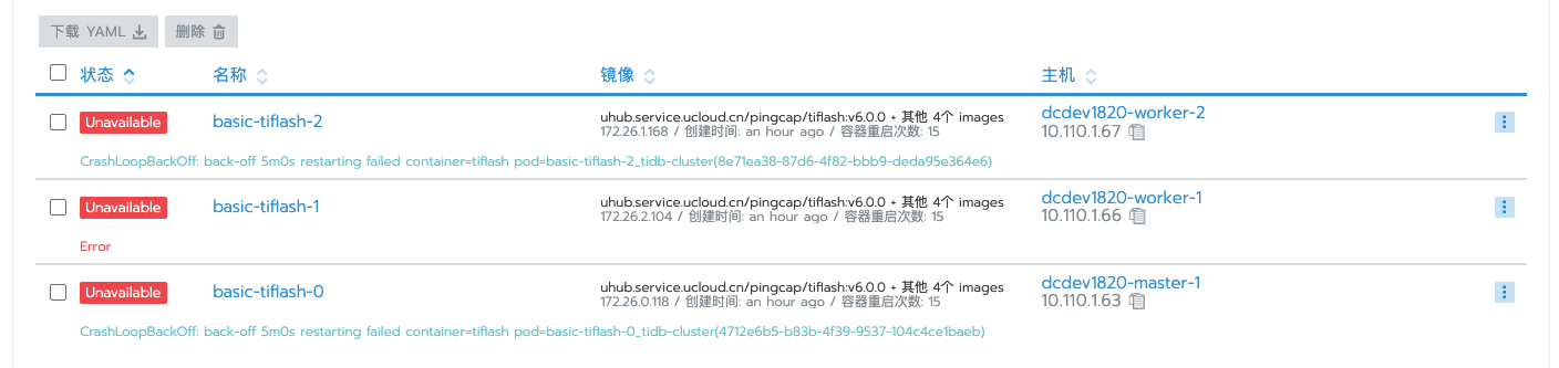

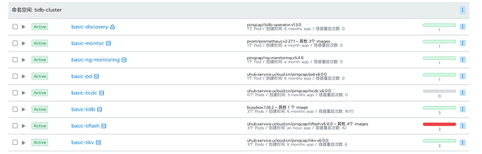

扩容后,pod一直起不来,查看日志报错为:
Poco::Exception. Code: 1000, e.code() = 0, e.displayText() = Exception: Cannot set max size of core file to 1073741824, e.what() = Exception

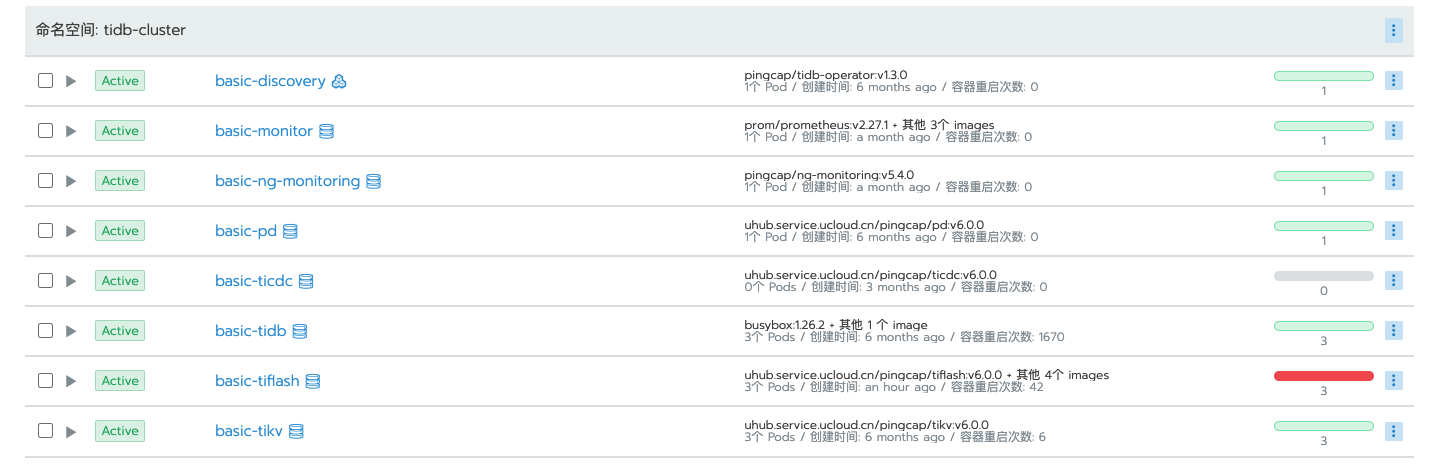

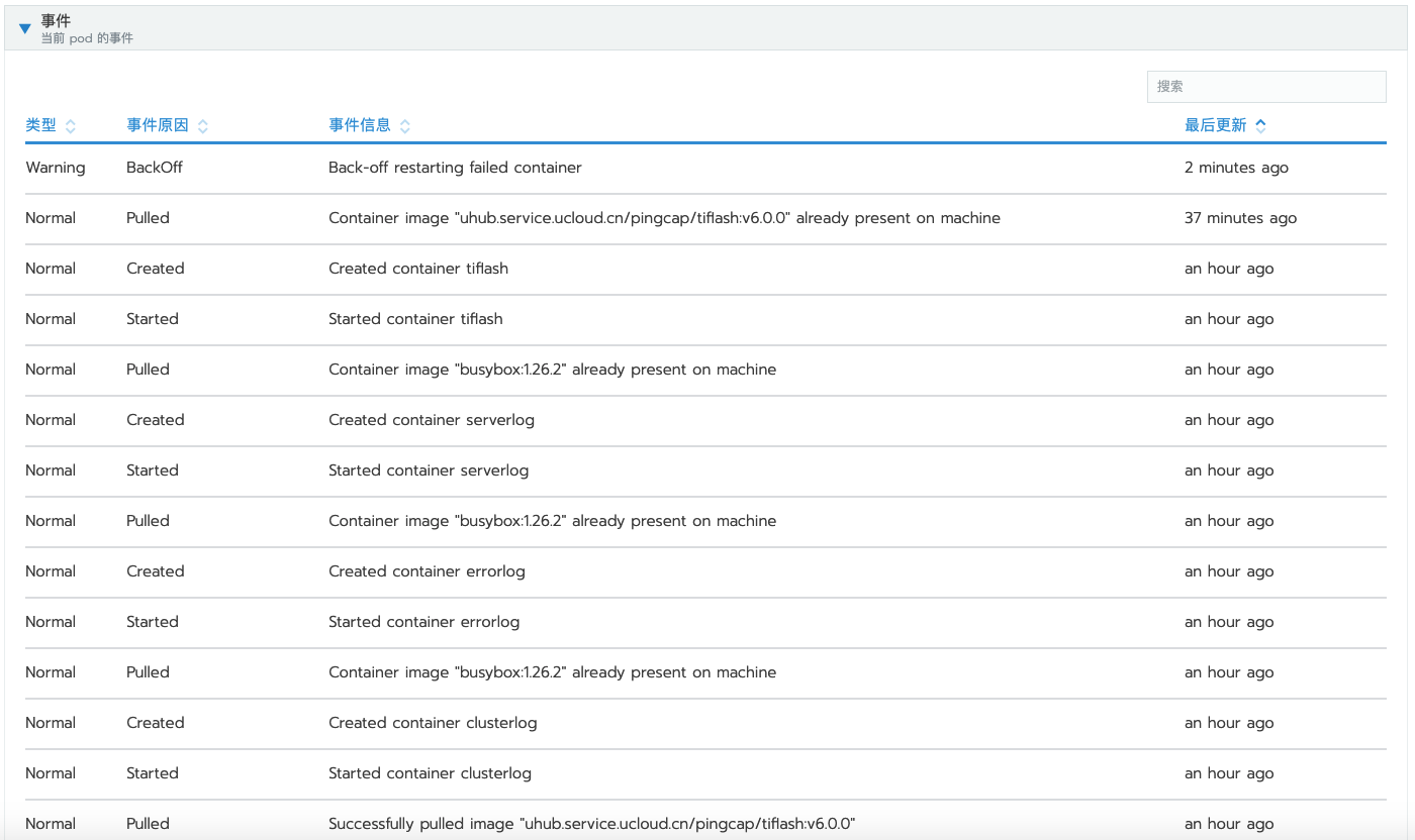

只有这一行,其他状态信息截图如下:

我按照文档测试了一下,目前状态跟前述一致,问题没有解决。

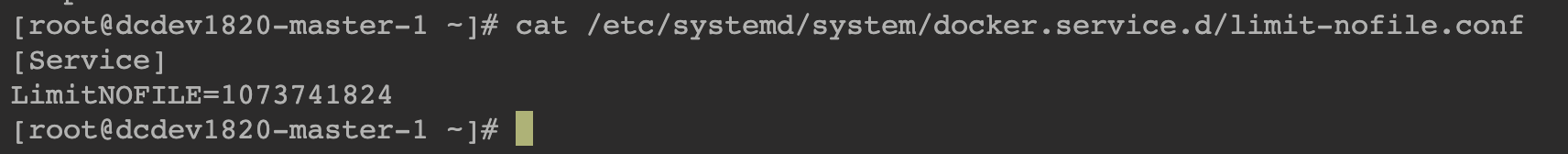

修改后的各项指标如下:
docker服务加载后:
配置文件中的值按照建议配置成了报错的值:

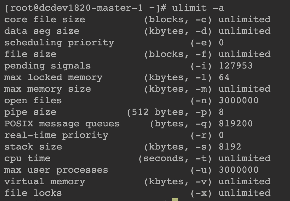

宿主机的相关限制:

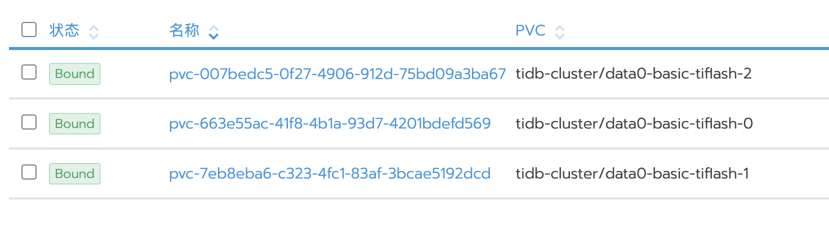

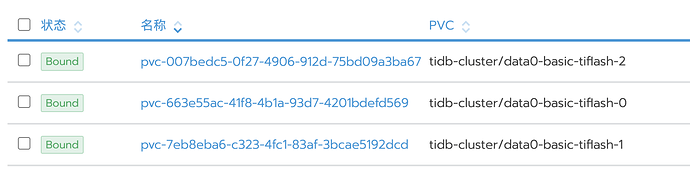

存储加载状态:

首先查找宿主机系统设置:
[root@host ~]# ulimit -c
unlimited
发现是无限制,那应该是pod中是否设置不正确,翻找dockerfile:
