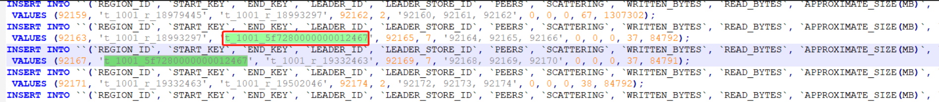

这个问题是由有使用lightning local backend 模式导入切region造成的
Issue: *: `insufficient bytes decode value` reported when adding index for some split common-handled tables. · Issue #20727 · pingcap/tidb · GitHub
PR: ddl: use kv.Key as reorg progress marker instead of kv.Handle by tangenta · Pull Request #20908 · pingcap/tidb · GitHub
[解决方案]
- Lighting v4.0.9 以后版本修复,使用新版本导入避免出现此情况
- 如果已经导入完成,出现此问题使用以下方法修复:
(1) 将这种有问题的(可以看到没有正常的 _r 或 _i 标识) region merge 合并,再手工分裂
