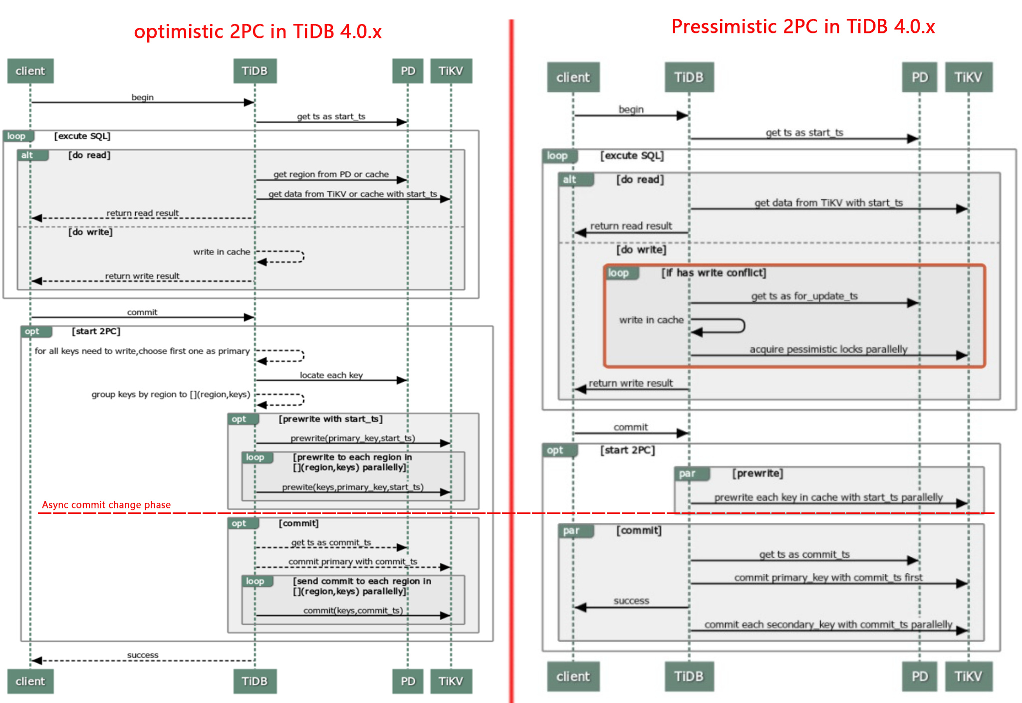

PingCAP 官网 5.0.0-rc 特性介绍 中,指出 tidb_guarantee_external_consistency 变量用来确保外部最终一致性,可是就 2PC 原理来说 TIDB 5.0 的 Async Commit 特性以 2PC Prewrite 阶段完成为标准,Prewrite 的完成也就代表 commit(keys,commit_ts,start_ts)) 函数还没有执行成功,因为这时还没有从 PD 获取 commit_ts;
这个问题会引发 “外部不一致”,当前 txn 对于其他 session 的 txn 来说还没有完成,因为没有 commit_ts,但是对于自己的 session 的 txn 来说却已经执行成功,因为 Prewrite 已经执行完成;其他 session 通过 MVCC 获取数据时会出现 官方文档-参数介绍: tidb_guarantee_external_consistency 中提到的 “如果两个事务修改的内容没有交集,其他事务观测到它们的提交顺序可能与它们实际的提交顺序不一致”,因为不相交的两个 txn 不一定谁先获取的 commit_ts 在前,不一定谁先 prewrite 完成,在某些情况下可能违背 “事务的外部一致性”,即:本 txn 相对于自己 txn 已完成只是没有获取 commit_ts,相对于其他 txn 还没有完成;

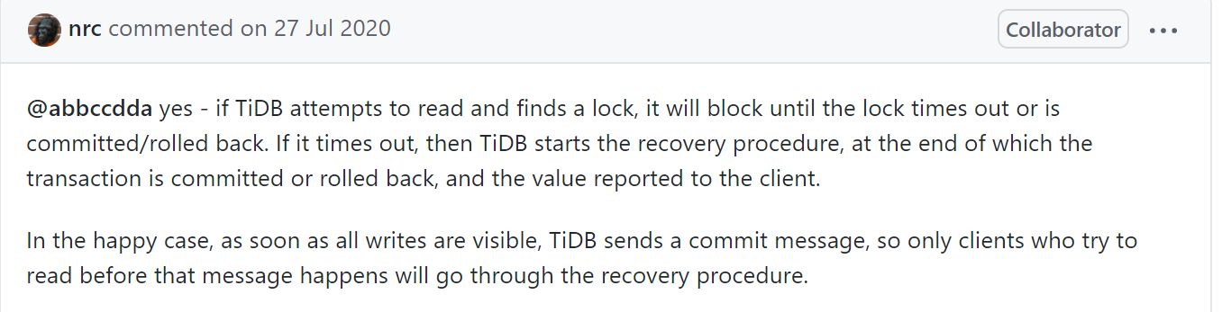

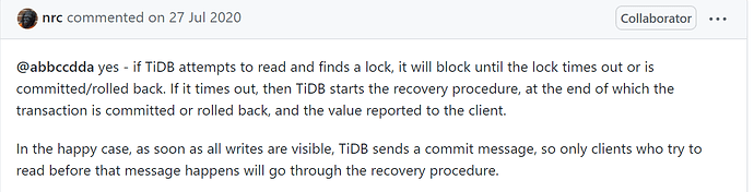

Async Commit Issue 链接“so only clients who try to read before that message happens will go through the recovery procedure” 指出普遍情况下,发起 2PC 经历过 prewrite 后会很快提交,所以只有想要读取消息(含有 commit_ts 的事务提交消息)发生之前的客户端会处于 recovery procedure。
  • Async Commit Issue 链接中提到的 recovery procedure 是什么?
  • recovery procedure 可以理解为 tidb_guarantee_external_consistency 开启后,其他 session 查询数据时,类似于遇到锁类似的内部不断重试吗?
  • before that message happens 应该 指在获取 commit_ts 之前发生的数据,如果有其他 session 想要获取数据时只能以 txn 未结束的 TSO 参考 MVCC 获取数据吧?

3. recovery procedure 是什么?
如果一个 async commit 事务的所有锁都被写入(prewrite),就意味着这个事务提交成功了。Recovery procedure 指,当所有锁都被写入,但没有任何一个锁被提交的情况下,系统将这个事务成功提交的过程。

除了 recovery procedure 之外,基本已经让我明白了内部的原理;
由于 sticnarf 直接回答了问题,且更全面,我就将他的回答标记为解决方案了!
