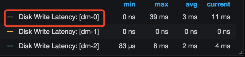

  • 当前 PD 的 data dir 用的磁盘是哪块盘,是 dm-01 吗?

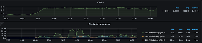

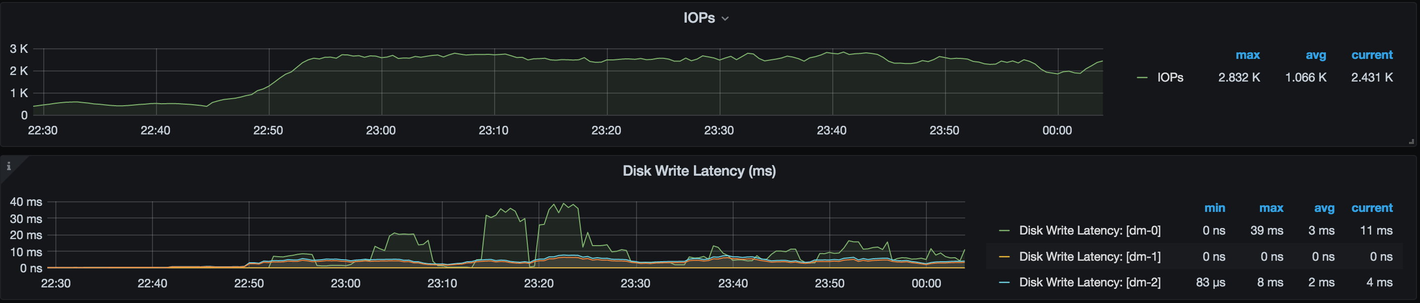

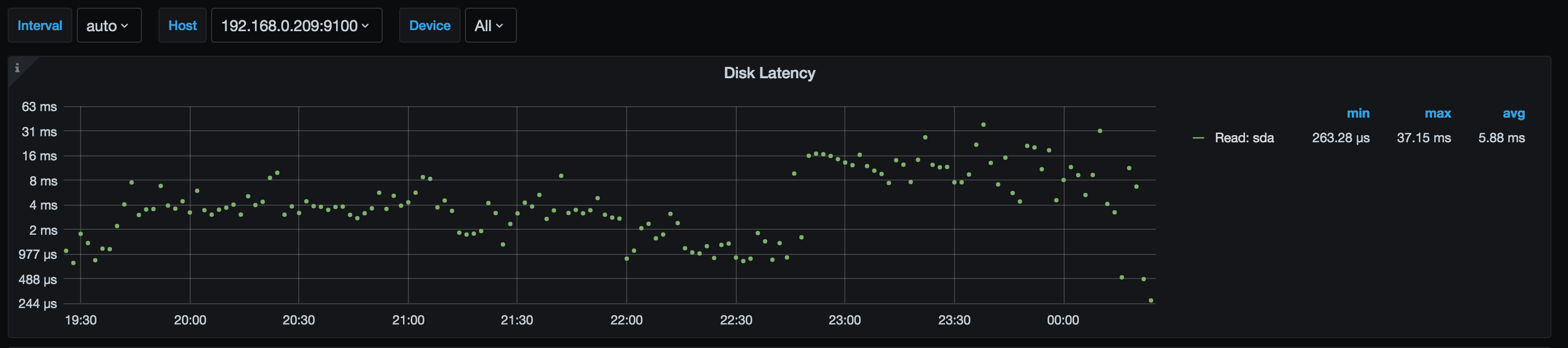

  • 辛苦再导出下 192.168.0.209 的 Grafana 的 Disk-Performance 监控,默认情况下 write latency metrics 不显示,请取消隐藏后,导出监控
另外,22:50 左右是有业务跑批吗?看起来在这个时间点,服务器的 load 以及 iops write,read latency 指标都有变化:
并且,这个时间点和 PD log 第一次出现 apply request took too long 的时间有吻合:

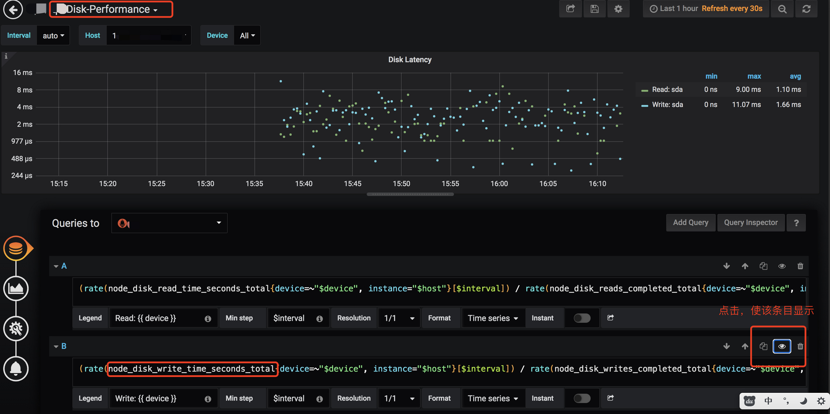

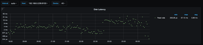

请参考上面 Disk-Performance → Disk Latency → Write Latency 截图的方式显示下磁盘的写延时
当前的监控信息没有显示写延时,仅显示了读延时:
这两块的信息也请提供下 ~

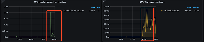

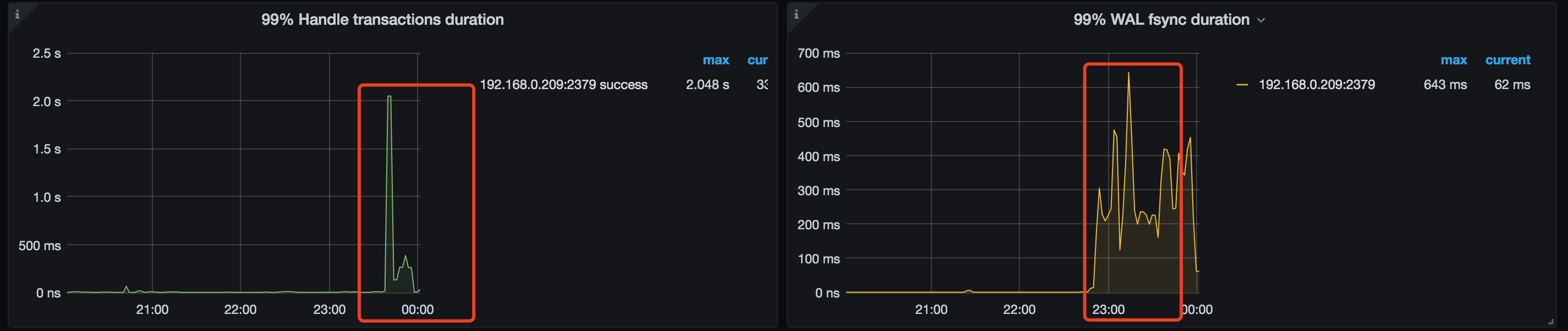

如果是在 22:44 左右开始业务跑批,从 Node-Exporter 监控可见,服务器的 Load ,以及磁盘的 Read 和 Write Latency 都升高了。不排除跑批和 BR 备份任务相互影响的可能性,从 PD 的监控也可以得到一定的印证,如下:
故,怀疑因为 TiKV 和 PD 共用数据盘,可能是跑批任务影响了 PD 处理消息的速度,最后影响了 BR 备份。建议错峰进行 BR 备份,再观察下备份的情况 ~
