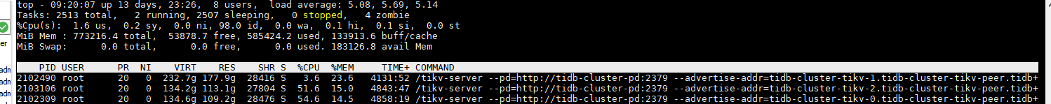

【概述】 6.17日使用java多线程脚本,起100个线程,通过JDBC连接,往TIDB里插入1.2T(3019172987条)数据,6.18完成数据写入,tikv长时间占用内存不释放
【现象】 服务无异常,但是内存被tikv大量占用,且长时间不释放,tidb_analyze_version参数已改,storage.block-cache参数已设为100G

从你截图里没看到PD进程,只看到3个TiKV
你这明明是tikv-server,这点内存占用是正常的
tikv-server负责数据的持久化,不停的插数据是会消耗内存的,比较正常,题主是有其他什么疑问吗
不好意思看差了,是TIKV
插入数据后,数据最终落盘,缓存在内存中的数据不会主动释放么
我设置每个TIKV节点的缓存是100G, [storage.block-cache]capacity = “100GB”。但是现在这个值已经超出了100G,超过的内存不会释放掉么?

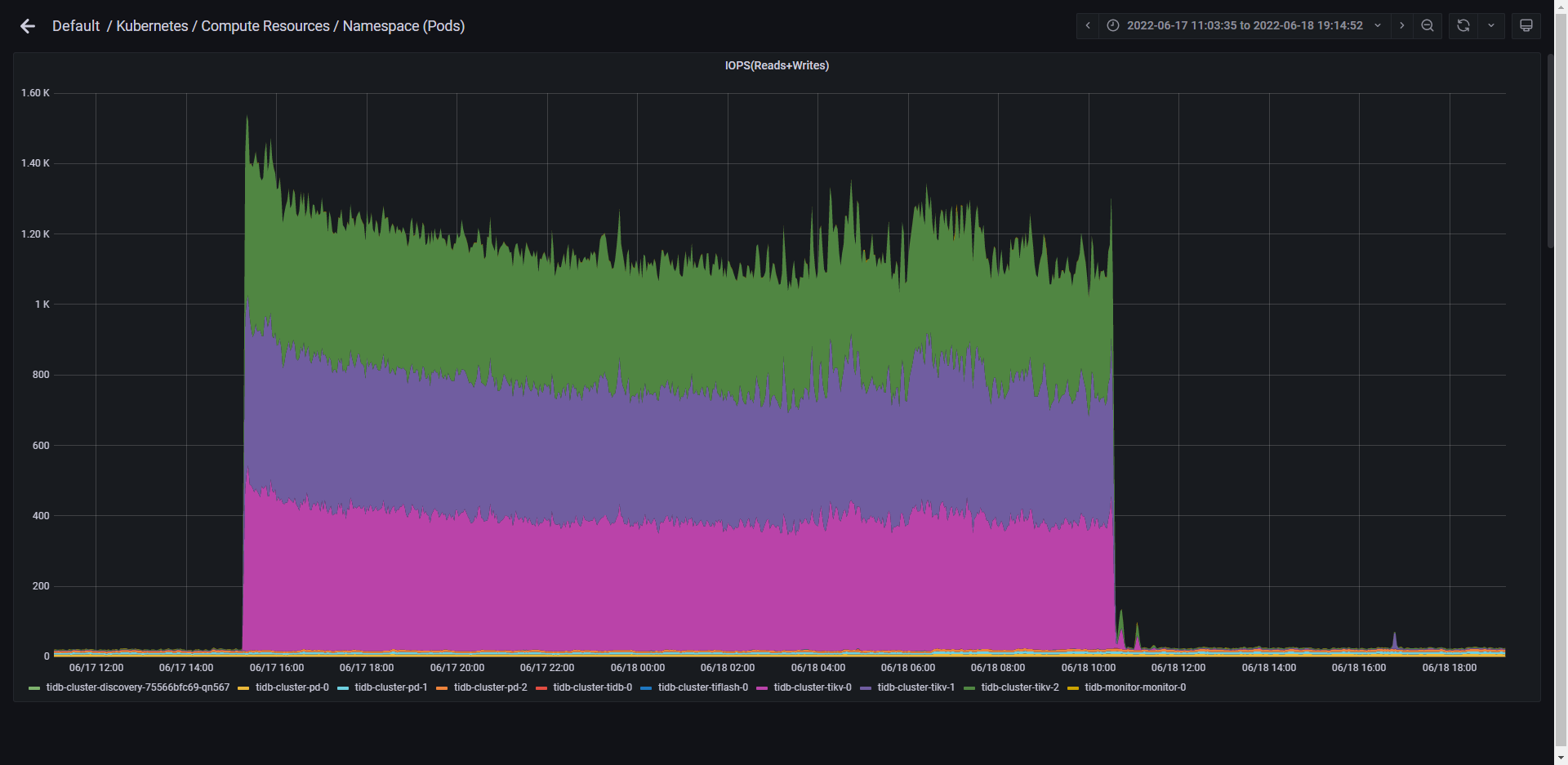

如果慢的话,我建议你观察下 磁盘IO,是不是早就撑不住了,导致 wirtestall 了,会有流控来保证底层不会出毛病…
查看了一下从数据开始插入到目前的监控数据,磁盘的IOPS是有明显的一个波动,而且从波峰往下跳转时,确实还在数据插入程序的执行过程中,此时是触发了降速,数据仍在进行落盘么?
后续如果再有这种大量数据大插入,应该如何控制可以减少writetall的发生呢?

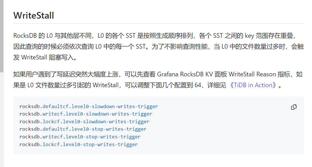

[RocksDB 简介 | PingCAP Docs]除了这些我记得还有一些writestall的问题和解决方案,你先看下能不能解决你的问题(https://docs.pingcap.com/zh/tidb/stable/rocksdb-overview#writestall)
明白,有个概念啦
