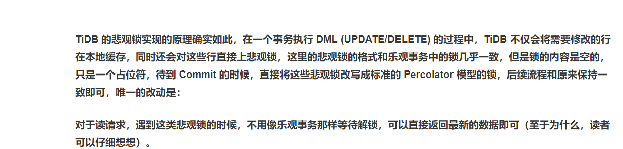

请问下,老师,这篇文章里面说的 对于读请求,遇到这类悲观锁的时候,不用像乐观事务那样等待解锁,可以直接返回最新的数据即可(至于为什么,读者可以仔细想想)。
其中,对于读请求—>这里指的读是快照都还是当前读呢?
遇到这类悲观锁的时候—>这里说的锁是占位锁,还是说是已经 将占位的悲观锁改写成标准的 Percolator 模型的锁?
这里应该说的是快照读遇到占位锁。首先,一般说的读请求都是快照读,如果是当前读的话,肯定会明确说明是当前读,因为当前读很特殊,读的是已提交的最新版本数据,并且需要上锁。另外假设他这里说的是当前读,那遇到悲观锁,不管是占位符还是prewrite锁,都是要被阻塞的,不可能直接返回最新的数据即可。文章里这句话,我理解是想说,当快照读遇到占位锁时,说明行上有事务,但是还没有执行COMMIT,因此肯定是不可见的,所以就直接去write cf上读小于自己start_ts的最新数据即可
感谢老师,我的理解也是这样的,当快照读遇到lock cf 里面有占位锁的时候,这说明持有这个占位锁的事务还未提交,因此是不可见的。
