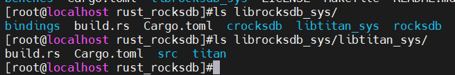

执行完git submodule init后有也没有titan吗?我这里有的。

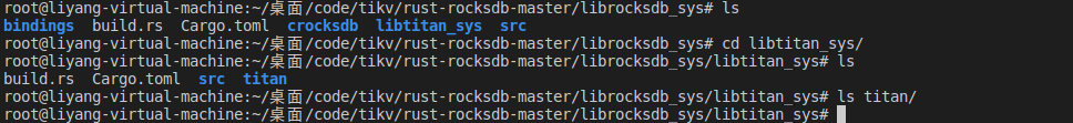

这个文件夹里是有文件的么,我这里有titan,但是里面是空的
git submodule下不来吗?你得下载下来啊。
实在不行你手动下载以后放那里。路径:
https://github.com/tikv/titan.git
版本的话在.gitmodules里面
已经尝试过手动拉下来了
但是还是不行
还是在报错

CMake Error at CMakeLists.txt:31 (include):
include could not find requested file:
  cmake/rocksdb_flags.cmake
 Called from: [1]   /root/桌面/code/tikv/rust-rocksdb-master/librocksdb_sys/libtitan_sys/titan/CMakeLists.txt
CMake Error at CMakeLists.txt:115 (CHECK_CXX_SOURCE_COMPILES):
Unknown CMake command “CHECK_CXX_SOURCE_COMPILES”.
