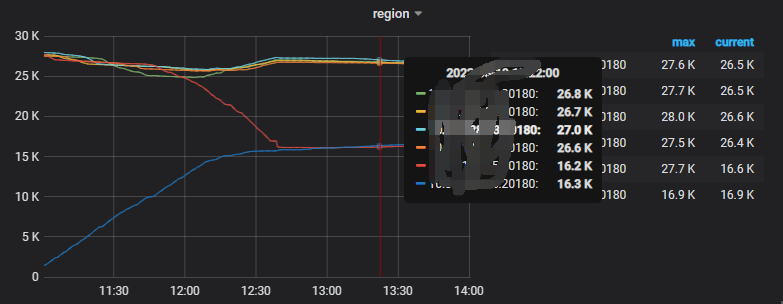

扩容TiKV节点后,region分布不均,store打分差异很大
版本:v5.0.3
问题:

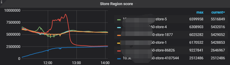

TiDB集群扩容一个TiKV节点后,只有一个原节点的数据和新增加的TiKV节点做数据均衡,其他的节点region不变,均衡之后,6个TiKV节点打分差异很大
这种情况如何处理?

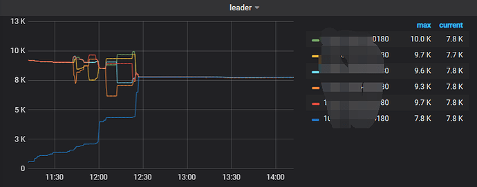

但是leader均衡是正常的

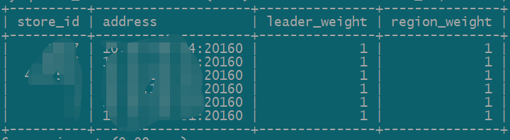

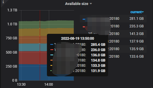

数据盘大小一样吗?
select store_id,address,leader_weight,region_weight from information_schema.tikv_store_status; 看下
leader_weight和region_weight设置是一样的
数据盘大小是一样的
剩余空间呢
剩余空间不一样的
看着region那个图 下面的2个tikv的region数量是往上缓慢增长的趋势,上面的3个是往下走的

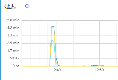

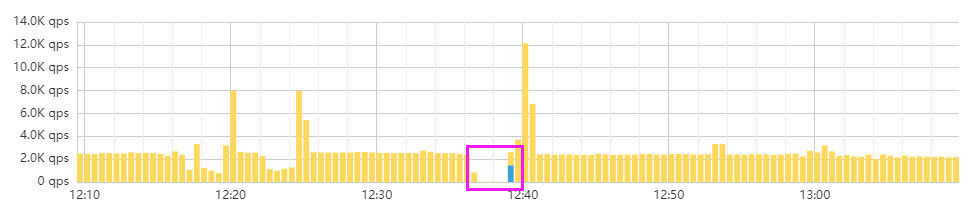

目前看调度已经正常了,但是在中午12:37左右5分钟出现集群不可用的,业务侧出现连接不上的问题(具体报错就是mysql gone away),qps也掉底,并且集群延迟也达到5min
tidb节点日志:

网络出问题了?
如果服务器配置不一致,包括网络环境,打分不一致很正常吧。
服务器配置和网络环境都是一样的
不是网络的问题
还能查到 延迟高的时候 服务器的 资源使用情况吗?
看日志像是网络问题,建议排查下,比如网络抖动之类的
leader是均匀分布的还好,是不是有一些空region,影响了统计
