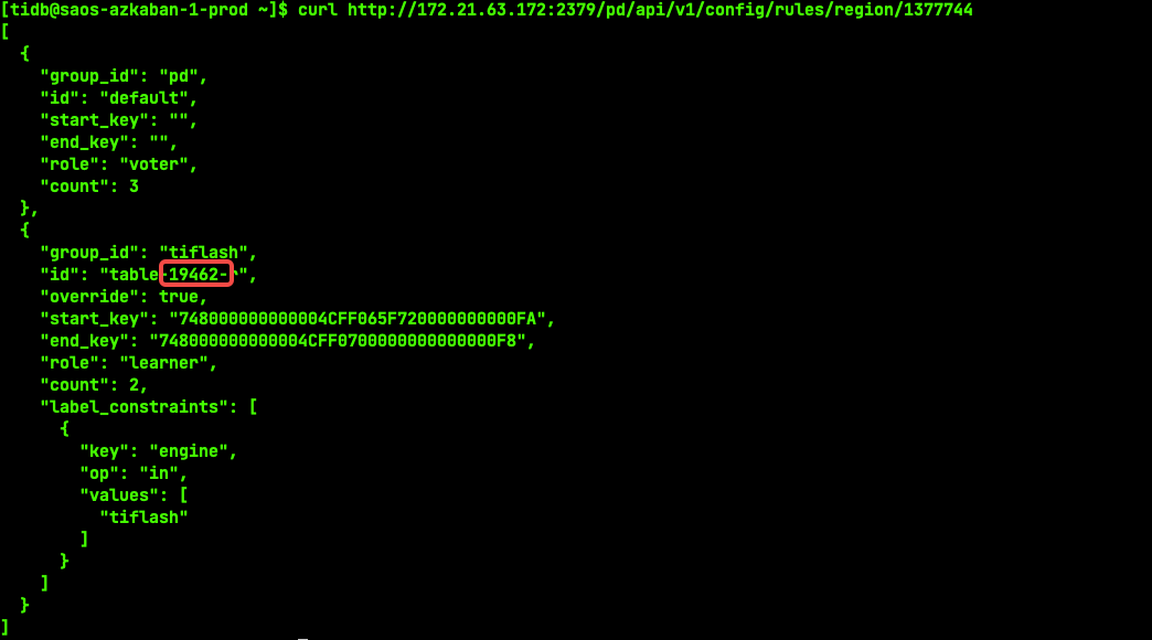

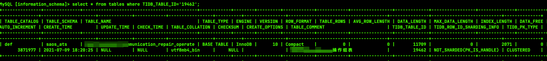

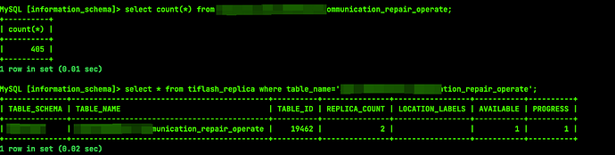

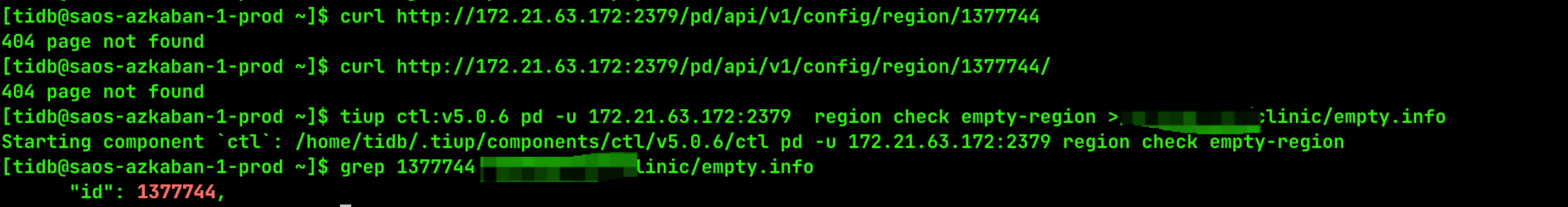

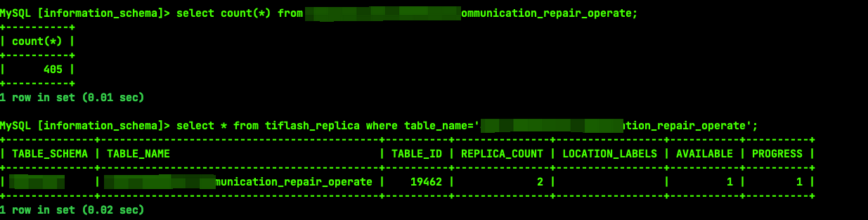

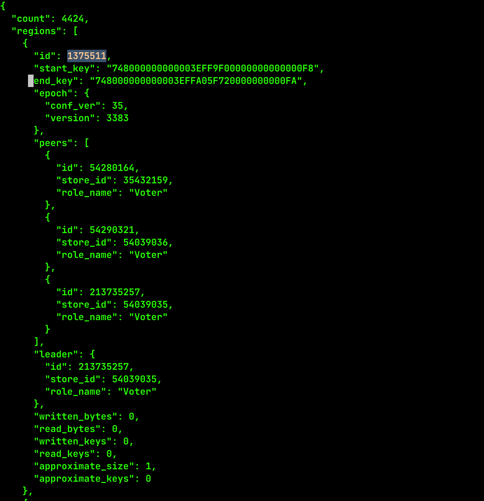

这些空 region 是不是都对应一个 rule?可能有 tiflash 表的 rule 没有 gc 掉,造成无法合并,也可能这些表本省就没什么数据,因此统计成了 empty region,则使正常的情况。可以调一个 empty region,然后运行一下
curl http://pd_ip:port/pd/api/v1/config/rules/region/{empty_region_id}
看看是什么rule,以及检查一下对应的表是否还在(https://docs.pingcap.com/zh/tidb/dev/tidb-functions#tidb_decode_key).

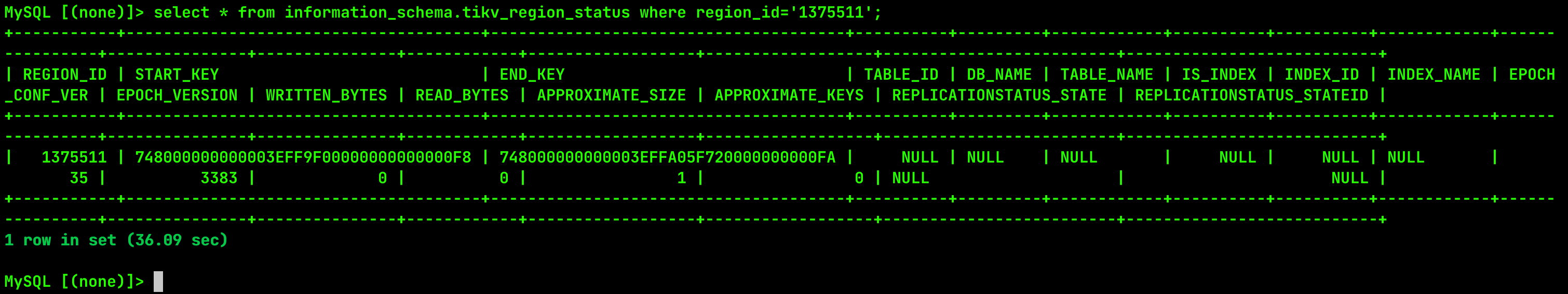

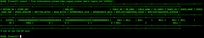

查询的table_id和db_id都是null 不知道这些空region是属于哪个表了怎么办?

rule 匹配出来是什么?
curl http://pd_ip:port/pd/api/v1/config/rules/region/1377744
有个 rules 漏掉了,再check 一下
试过改大改小都没减少空region
