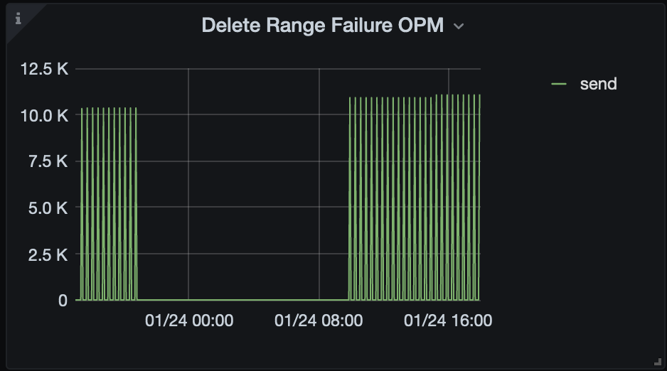

  1. TiDB 监控的 GC - Delete Range Failure OPM 中有持续的 send 失败,如图:
  1. TiDB 日志中确认 Delete Range 错误原因是 “gc worker is too busy”
  2. 从原理上再次确认,检查 TiKV 曾经出现过 GC worker 持续 CPU 100% 的状况。
