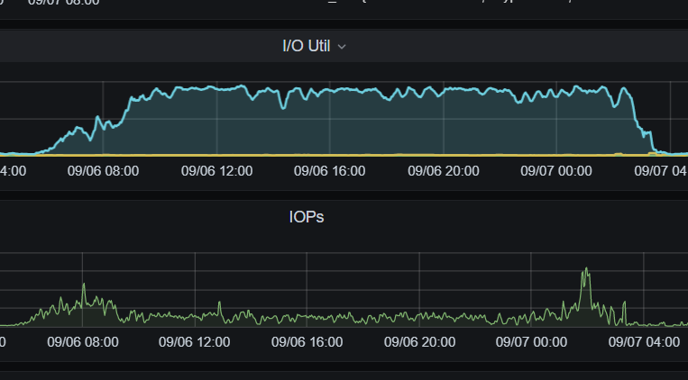

其中一台tikv IO繁忙

才几十的Iops 利用率都快100%了,还是先检查下磁盘

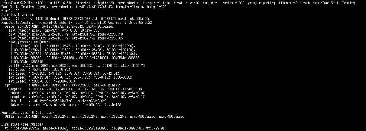

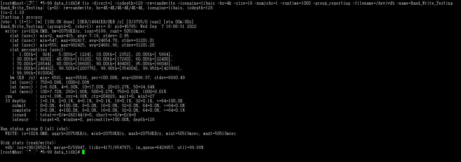

试试和其他2台 dd 写8k块,看上速度有差异没,这是连续写不一定能体现出来,或者用fio这类工具测下
目前看都差不多。io高的服务器性能稍差点

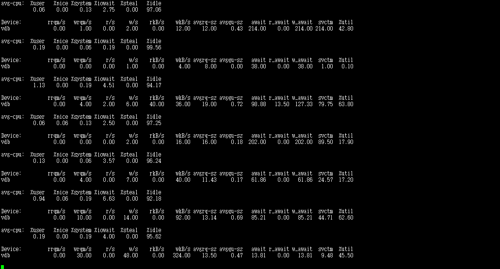

iostat 看下 读、写 的IO 等待高不高

你有问题的这个节点io 等待较高, 这个的看看磁盘具体性能
