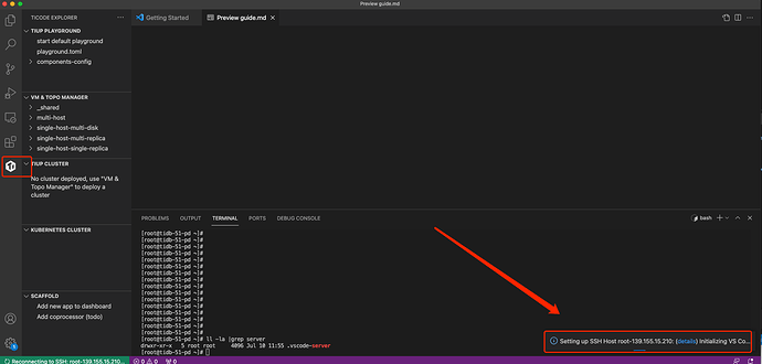

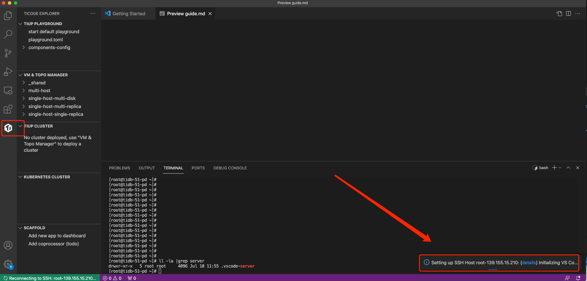

【现象】 使用 TiDE 连接远程服务器卡死,观察到 SSH 连接不断重试。
【问题】 正常使用 vscode 的 Remote Code 功能以前远程开发是没问题的,可是 TiDE 插件无法正常使用,怀疑 TIDE 插件是否内部需要占用某些端口?因为无法访问到某些 port,超过阈值时间致使 SSH 连路断开重试?

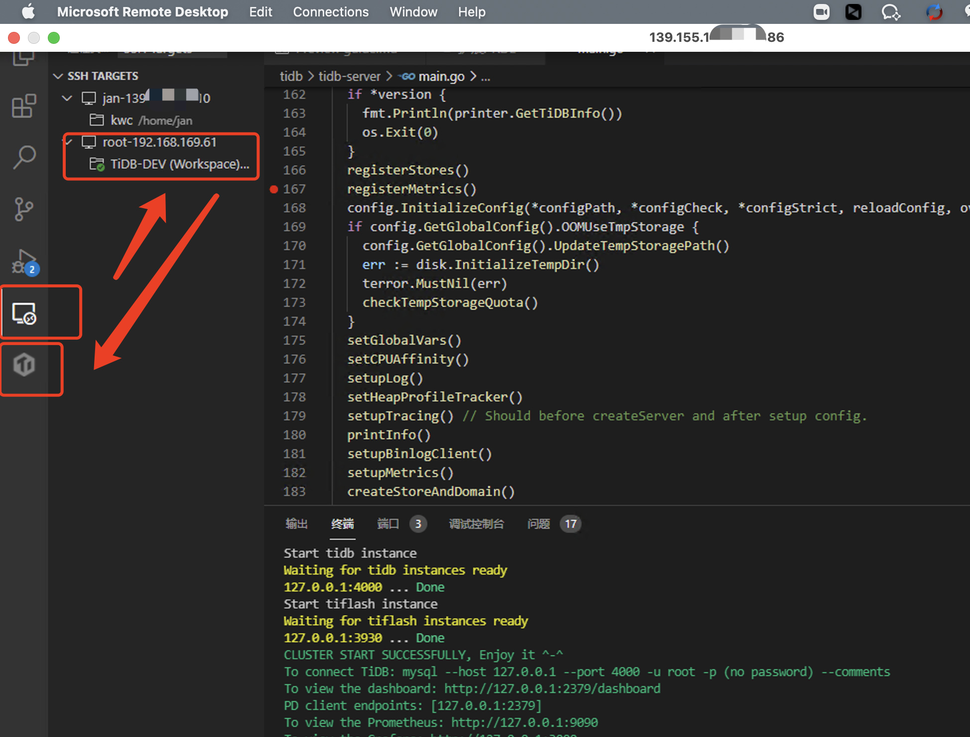

  1. 我的 TiDE 跑在家里台式机上;
  2. 我是在外网机器上通过 VSCode Remote 使用 TIDE;
  3. TiDE 连接远程服务器,指的是连接腾讯服务器的“IP地址”+“某端口”,该端口配置为 FRP 转发,转发给家里的台式机。本质上云服务器只是消息转发,真正运行 TiDE 和 TiDB 的其实是家里的台式机中的虚拟机(VMware)。
  4. 这个 SSH 连接也是我奇怪的,我什么都没做,台式机上安装完 TiDE 就不断触发 SSH 重试。

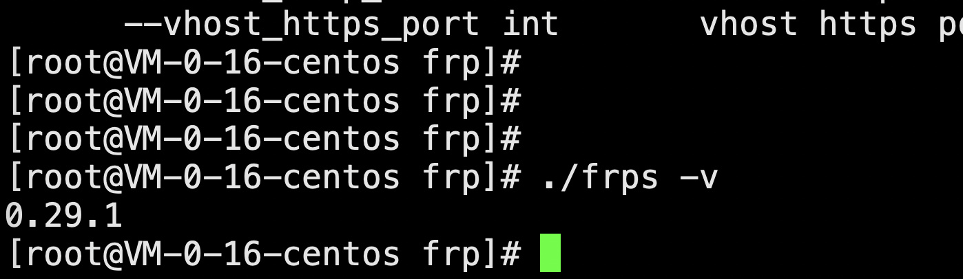

frp 什么版本的。
是可以链接上,但是偶尔中断重连还是根本就连不上。
从我个人的使用经验来看,frp 可用,但非常的不稳定,基本十几分钟就会出现重连。目前我也没有排查是 wifi 网络的问题还是什么其他的问题。

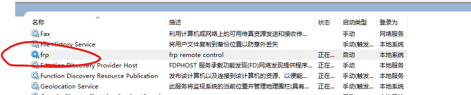

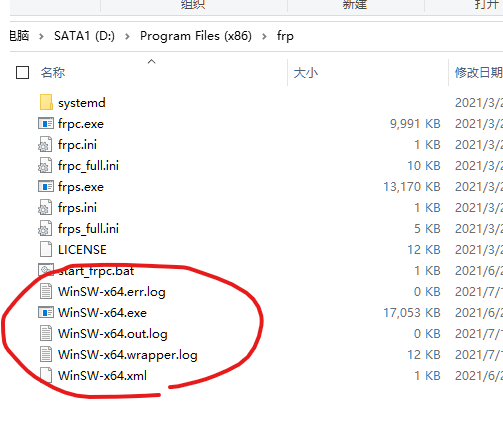

建议您这面直接做一个家里机器的 3386 端口的转发,使用 winsw 做一个 windows 的服务,然后远程登录到家中的电脑进行链接。
参考这个做一下配置
[common]
server_addr = XXXXXXXX
server_port = XXXXXX
token=XXXXXXX
[win-remote]
type = tcp
local_ip = 127.0.0.1
local_port = 3389
remote_port = XXXXXX
下载一个 winsw 吧,然后把 frp 做成服务。

我 FRP 的行为是刚连上时 terminal 还能用
操作几下 TiDE 就重连,然后 terminal 卡死

哦哦,这个 winsw 很是可以:thinking:,谢谢

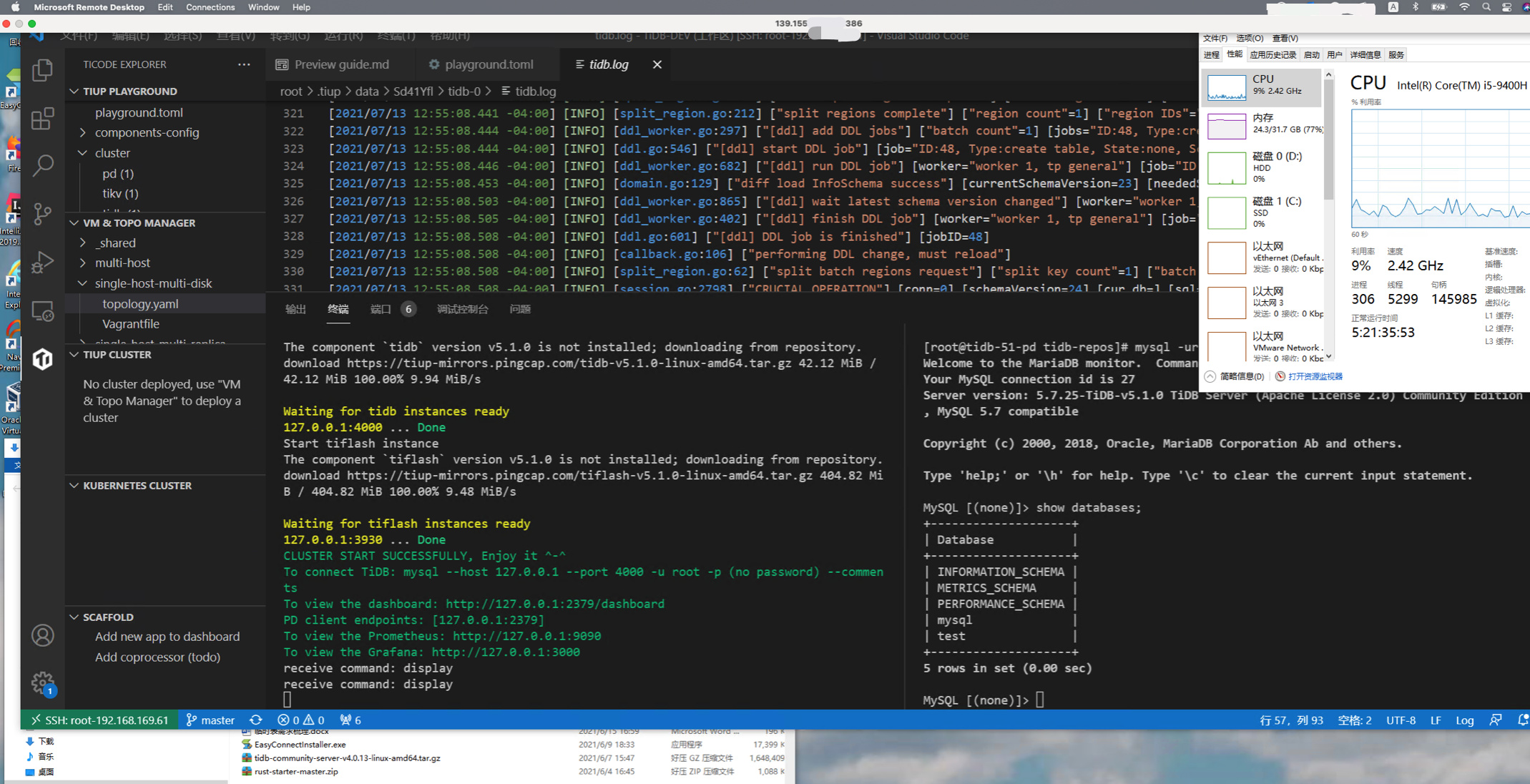

实测了下没配 winsw ,仅配 frp 转发 3389,mac RDP 远程登录 window,windows vscode 连接本机 VM 虚拟机
问题算是暂时解决了,有时间我研究下🧐配上 winsw 和 frp 直接转发能不能行得通(不实用 RDP远程界面)

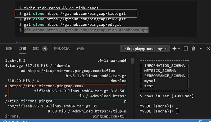

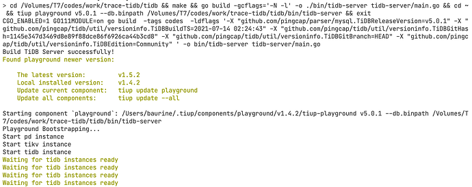

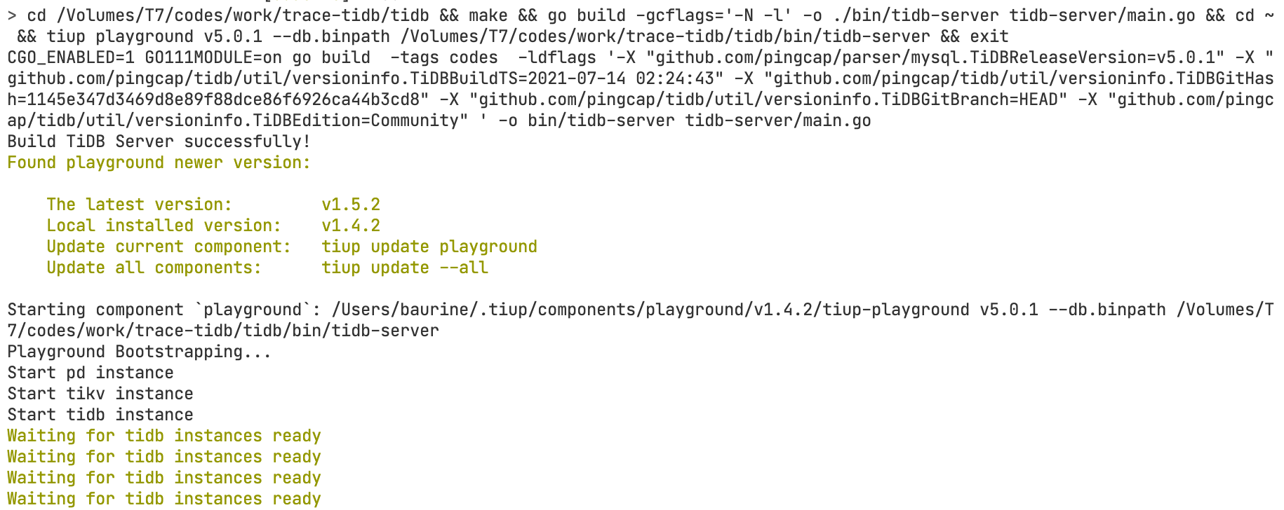

  1. 是不是新 merge 的 5.0.1 TiDB 源码有些问题,参照 README 直接 pull 下来, TiDE 启动总是不过
    TiDB 报错:runtime error: invalid memory address or nil pointer dereference…
    其他组件都没问题(TiKV PD 等),我最后把 GitHub README 里面的 pull TiDB 操作对应文件夹换成 5.0.0 版本源码就能起来了。

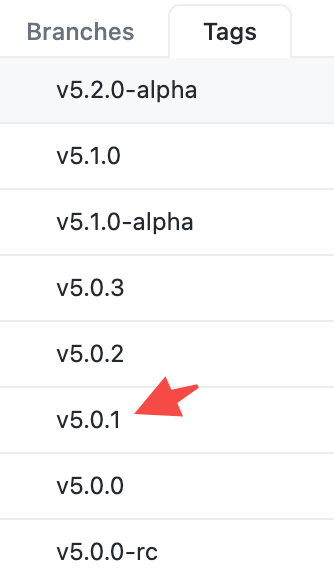

“新 merge 的 5.0.1 TiDB 源码” 指的是 v5.0.1 tag 的代码吗?
我在我本地 git pull 了 tidb 的代码,并切换到了 v5.0.1 tag,顺利地跑起来了,没有遇到你上面这个报错,不过我是在 mac 上跑的。
“TiDB 报错:runtime error: invalid memory address or nil pointer dereference…” 如果可以复现的话,能不能把 tidb.log 发给我们看看,谢谢!
  1. 这个 v5.0.1 我描述的有点问题,应该 pull 的是 master 的代码,受下面启动日志影响以为用的也是v5.0.10
  2. 我重复了昨天的操作,没有复现问题:see_no_evil:,应该复现下再抛问题的,非常抱歉!

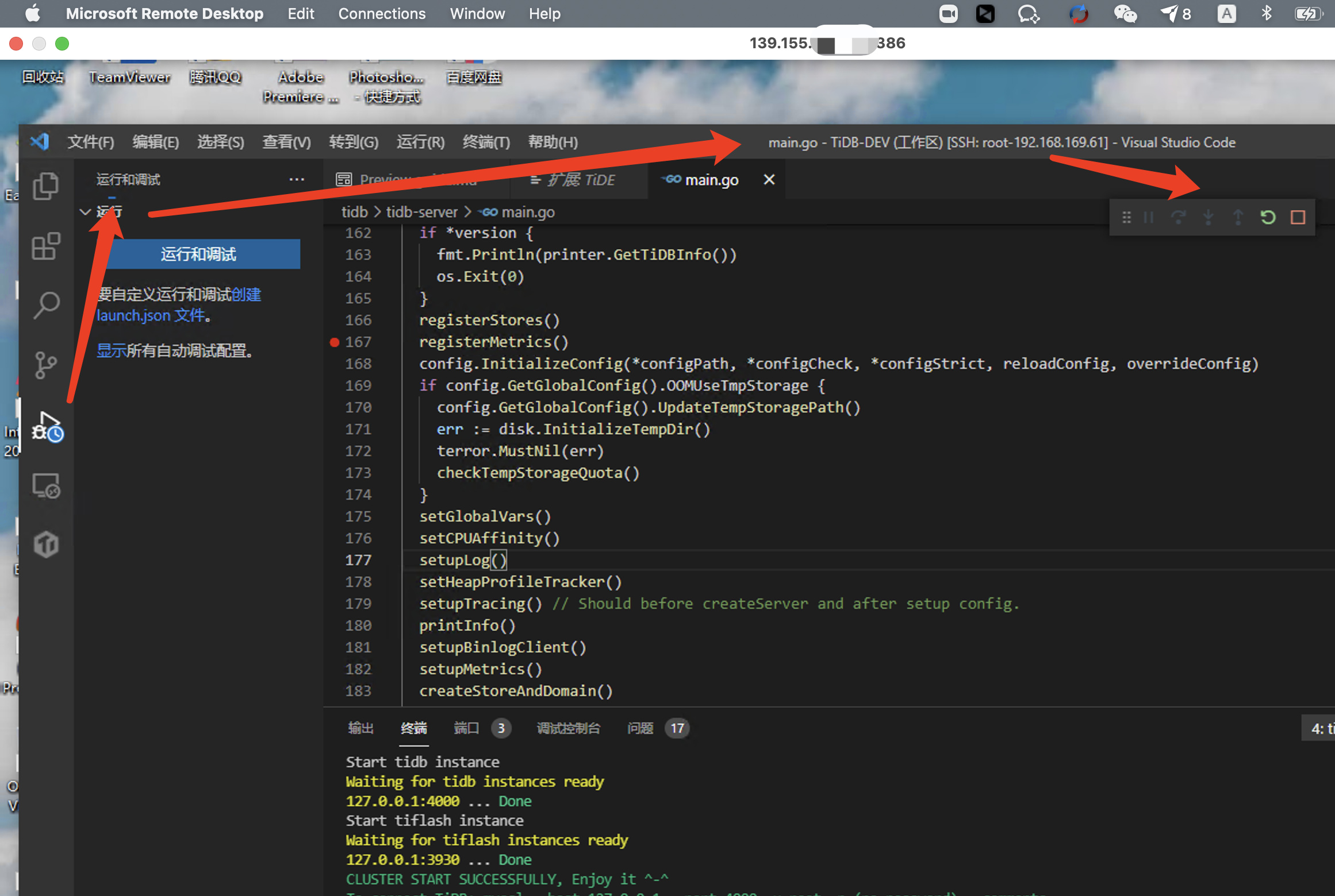

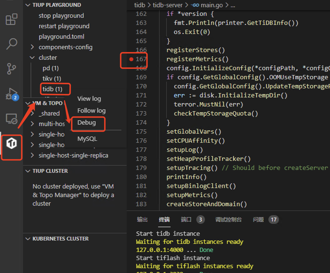

DEBUG 功能为什么处于僵死状态呢?
  1. windows 的 VScode ssh 到本地虚机,打开虚拟机里的 TIDE
  2. 在虚拟机中下断点,启动 debug
  3. 打开 VScode DEBUG 界面僵死

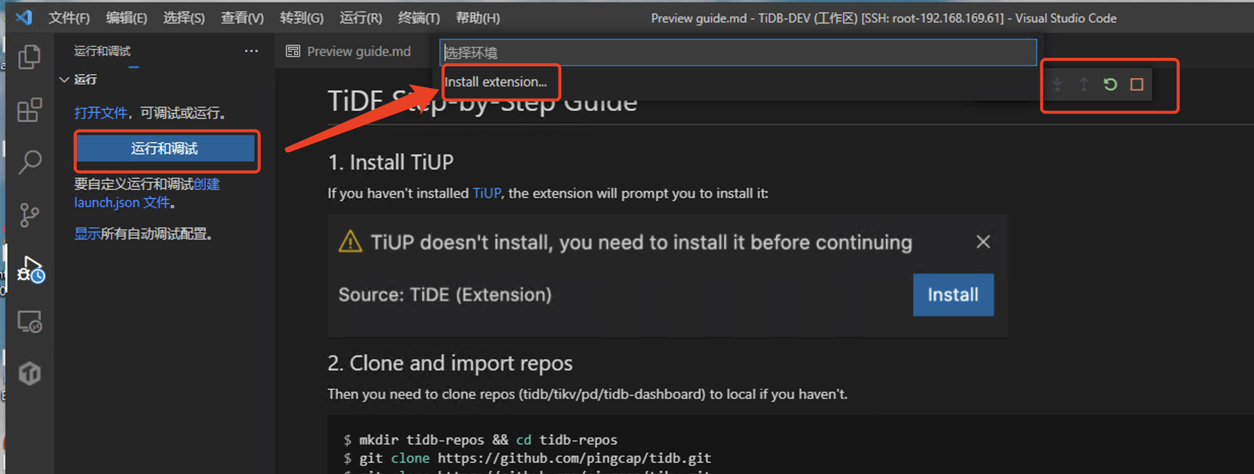

  4. 点击运行调试,让我选拓展,,是需要在 windows 的 vscode 侧装 dlv 吗?
    我搜了下没搜到 dlv 拓展。

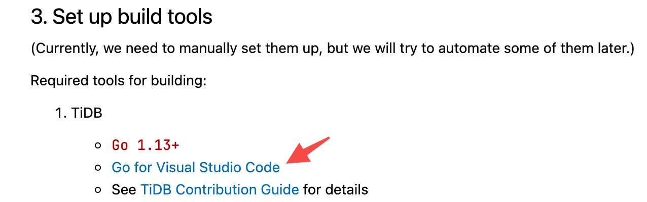

试一下 “Go for Visual Studio Code” 呢,dlv 包含在这个 extension 里。
