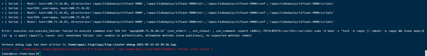

报错是这个样子:
那还真是奇怪,第一次扩容可以,第二次不行,密码也是正确的,要不然配置下免密互信试下吧,看错误日志还是验证问题

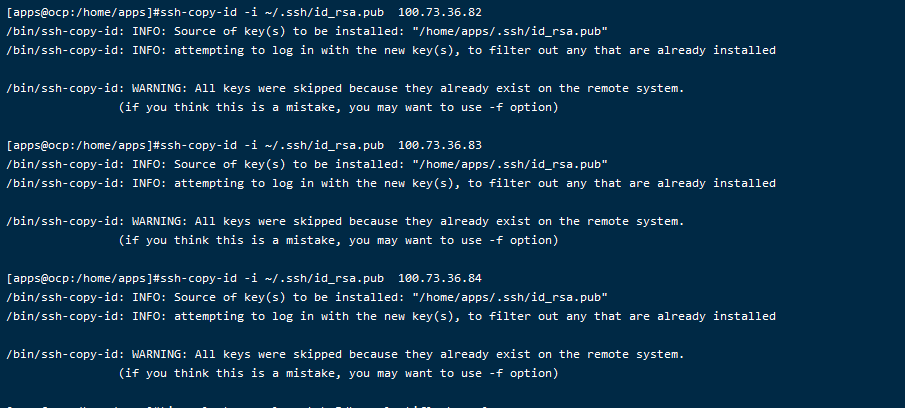

你不用密码ssh一下看能不能过去,这可能是配置的问题,你看免密配置成功没有
可以免密登陆的

配置了,没有写p,直接tiup cluster scale-out he5db scale-tiflash.yaml --user apps
还是报这个错误:
  • [ Serial ] - Mkdir: host=100.73.36.82, directories=’/apps/tidbdeploy/tiflash-9000’,’/apps/tidbdeploy/tiflash-9000/bin’,’/apps/tidbdeploy/tiflash-9000/conf’,’/apps/tidbdeploy/tiflash-9000/scripts’
  • [ Serial ] - Mkdir: host=100.73.36.83, directories=’/apps/tidbdeploy/tiflash-9000’,’/apps/tidbdeploy/tiflash-9000/bin’,’/apps/tidbdeploy/tiflash-9000/conf’,’/apps/tidbdeploy/tiflash-9000/scripts’
Error: executor.ssh.execute_failed: Failed to execute command over SSH for ‘apps@100.73.36.84:22’ {ssh_stderr: , ssh_stdout: , ssh_command: export LANG=C; PATH=$PATH:/usr/bin:/usr/sbin sudo -H bash -c “test -d /apps || (mkdir -p /apps && chown apps:$(id -g -n apps) /apps)”}, cause: ssh: handshake failed: ssh: unable to authenticate, attempted methods [none publickey], no supported methods remain

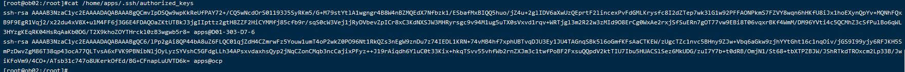

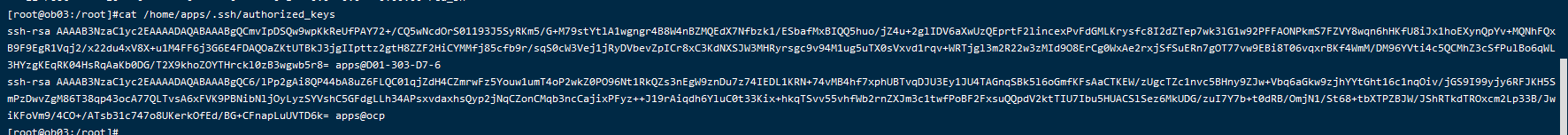

然后看下.ssh 是不是700,authorized_keys(id_rsa.pub)是不是600,看下要扩容节点的这个目录内容是否能对上
我试过id_rsa,这个还是不行,

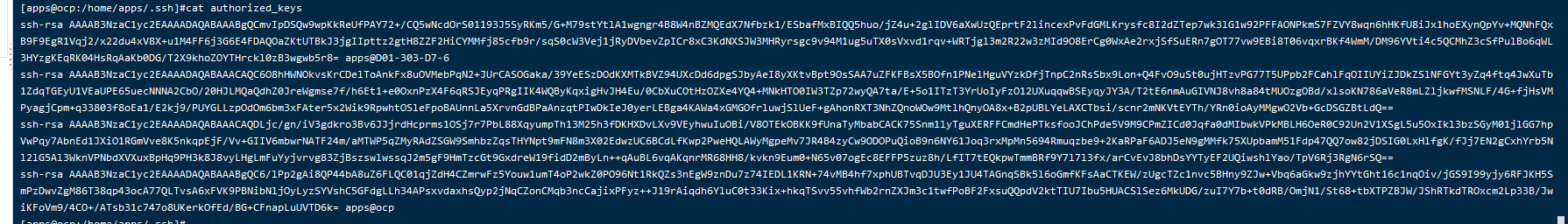

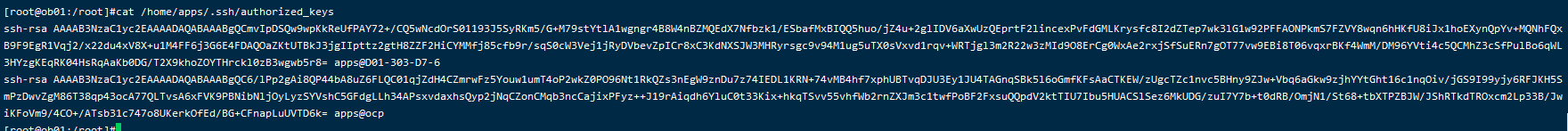

辛苦看下authorized_keys这个内容对的上么,然后一个节点,一个节点扩容试下呢。
中控机:
82节点:
83节点:
84节点:

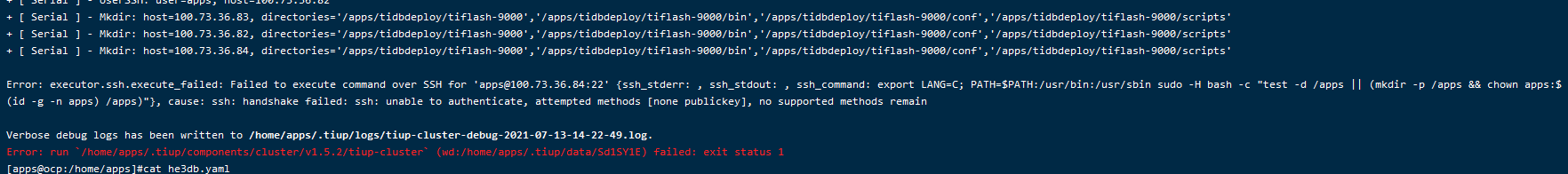

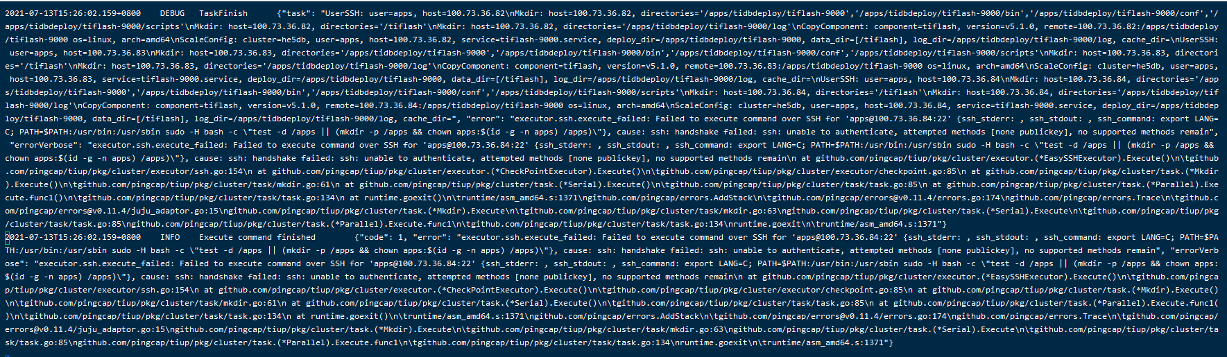

tiup-cluster-debug-2021-07-12-10-48-14.log.,这个日志文件里的内容还有其他错误消息么
