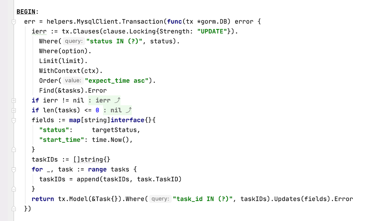

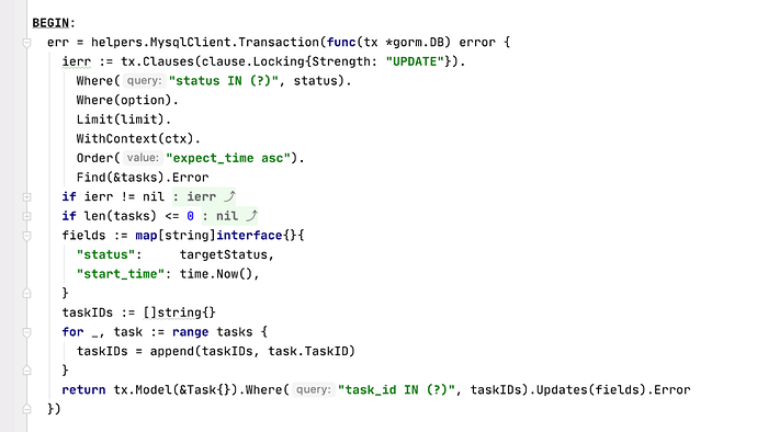

业务代码中开启一个事务:
先通过select for update 拿到指定数值,然后再update 一下数据。
这种事务会有上百个并发

SELECT * FROM `tb_task` WHERE status IN (0) AND `trigger_type` = 2 ORDER BY expect_time asc LIMIT 1 FOR UPDATE;

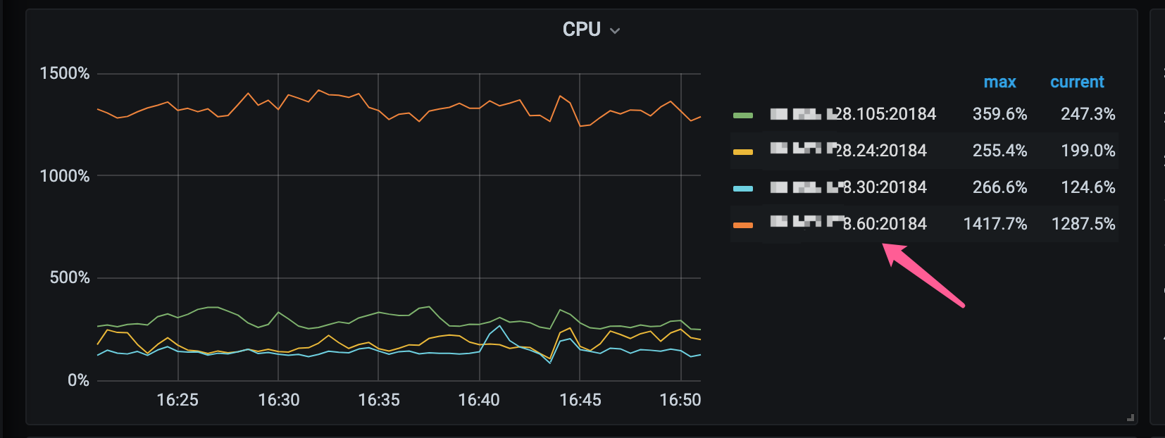

某个tikv 节点cpu load 很高

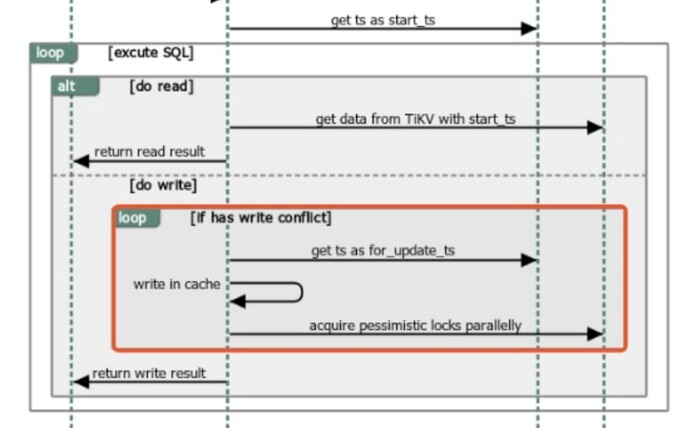

问题:
1、为什么这种操作会导致tikv 的cpu load 这么高呢 ?

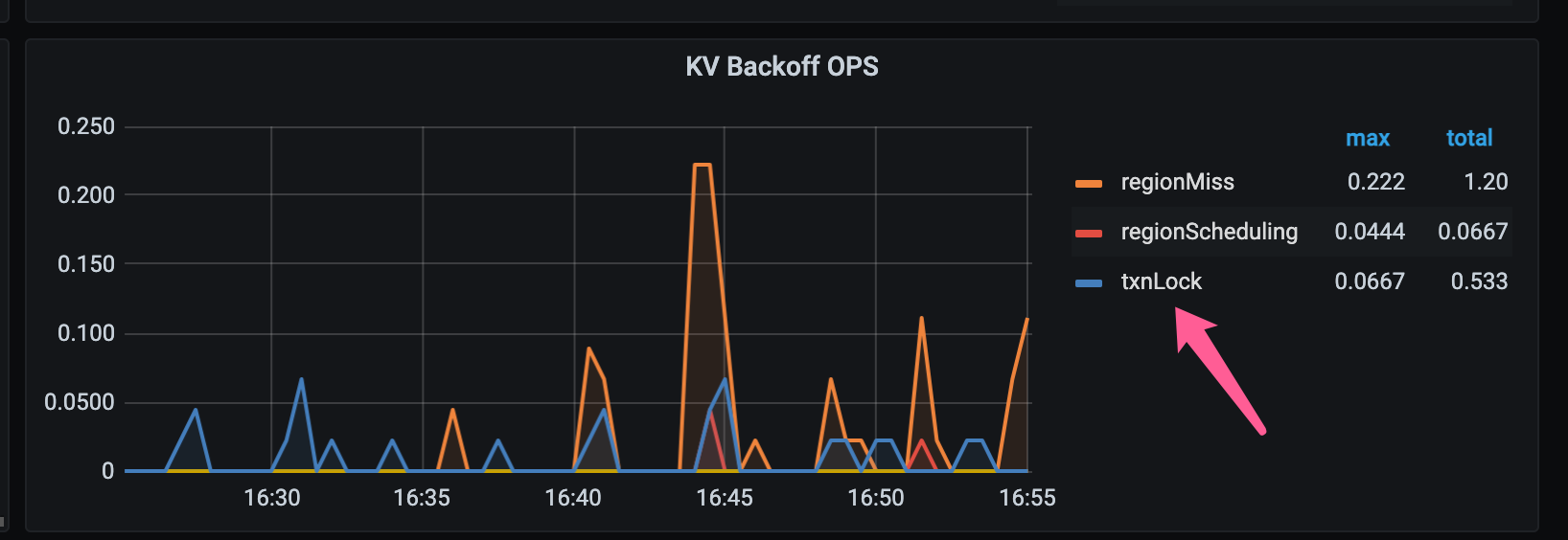

2、如果是因为写写冲突的重试,但是我在相关的指标上看好像不太符合文章中的描述

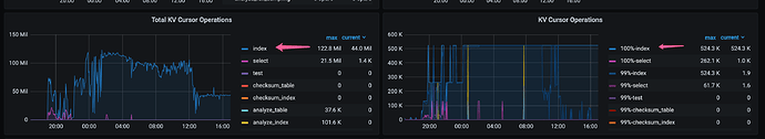

3、我在tikv 的大盘上看到 index 操作量异常大 ,如何解读这个指标?
上面的index 操作能否对应到下图的其中某一步中 ?
