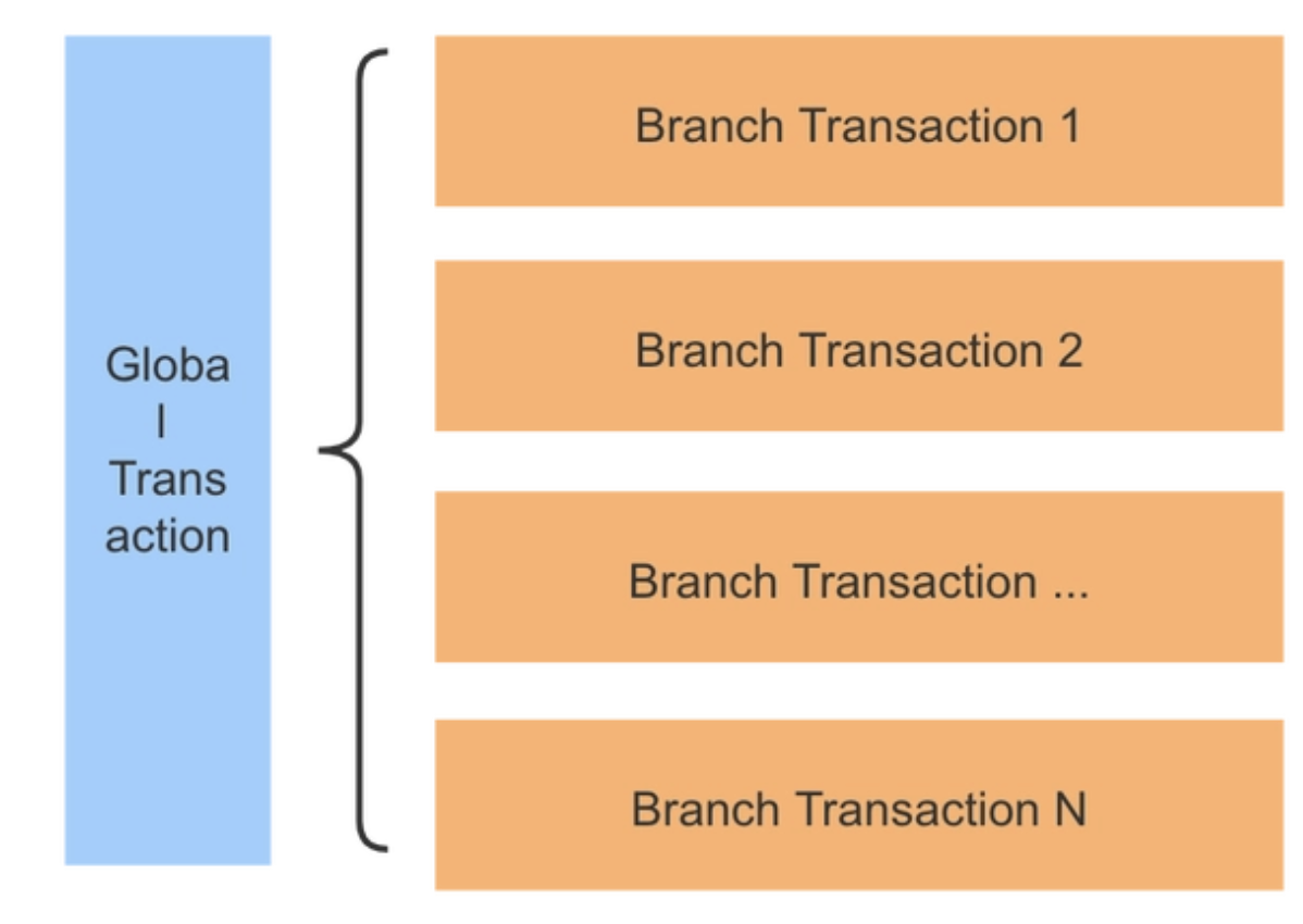

全局事务:对于一次性操作多个资源管理器的事务,就是全局事务
分支事务:在全局事务中,某一个资源管理器有自己独立的任务,这些任务的集合作为这个资源管理器的分支任务

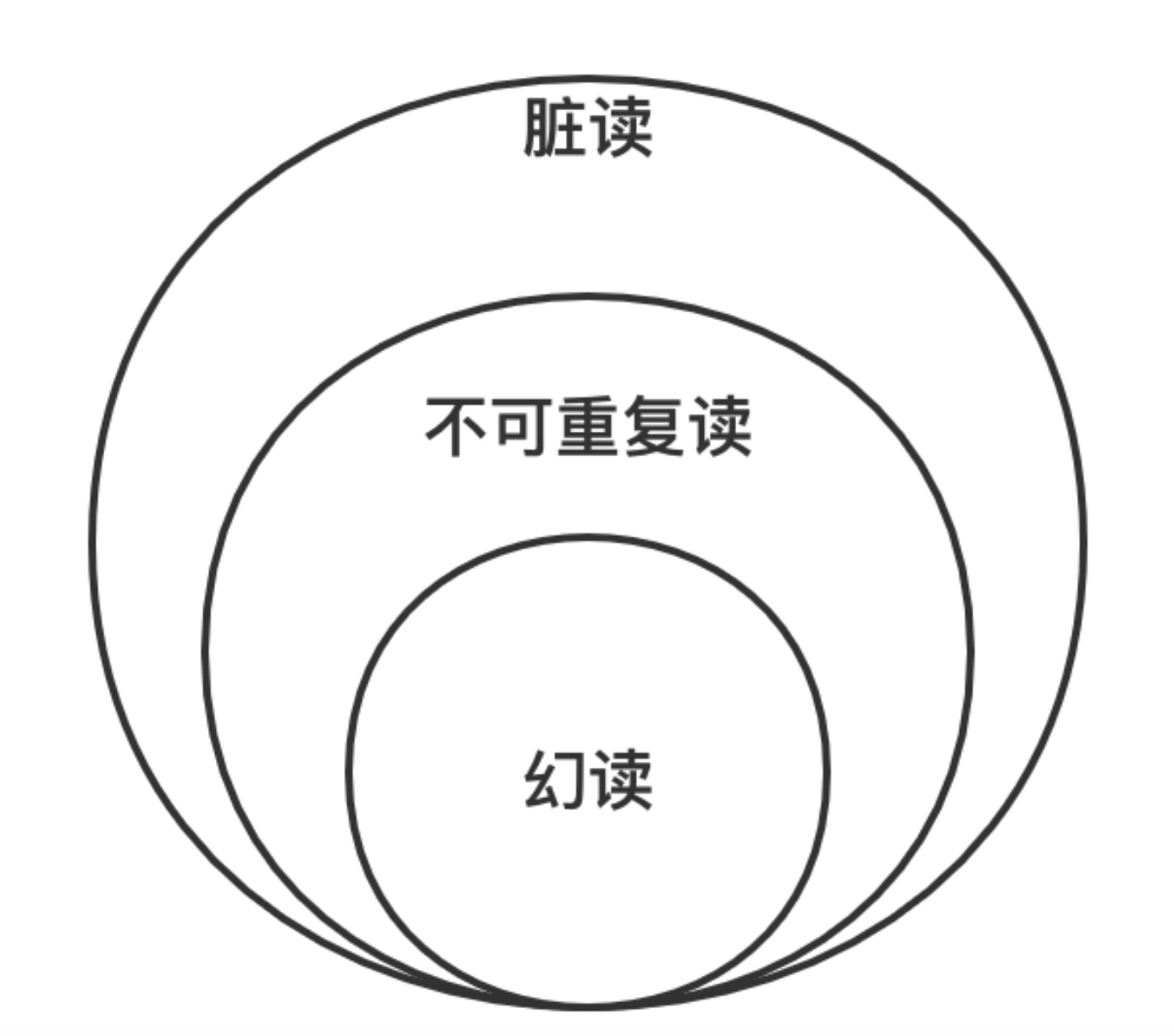

在数据库执行中,多个并发执行的事务如果涉及到同一份数据的读写就容易出现数据不一致的情况,不一致的异常现象有以下几种:
1. 脏读(Dirty Read):一个事务读取到了另一个事务尚未提交的数据。例如,事务T1进行了修改,但尚未提交,而事务T2读取了T1修改的数据。如果T1回滚操作,那么T2读取到的数据实际上是不存在的。
2. 不可重复读(Non-repeatable Read):一个事务内多次读取同一条记录,但得到的结果不一致。例如,事务T1首先读取了某条数据,然后事务T2对该数据进行了更新或删除,并提交了更改。当T1再次读取相同的数据时,得到的结果与之前不一致,发现数据已经发生了变化。
3. 幻读(Phantom Read):一个事务内多次执行相同的查询,但结果集的记录数不一致。例如,事务T1执行了某个查询,获取了一组结果,然后事务T2插入了新的数据并且提交了更改。当T1再次执行同样的查询时,结果集的记录数不同,发生了幻读。
脏读、不可重复读和幻读有以下的包含关系,如果发生了脏读,那么幻读和不可重复读都有可能出现:

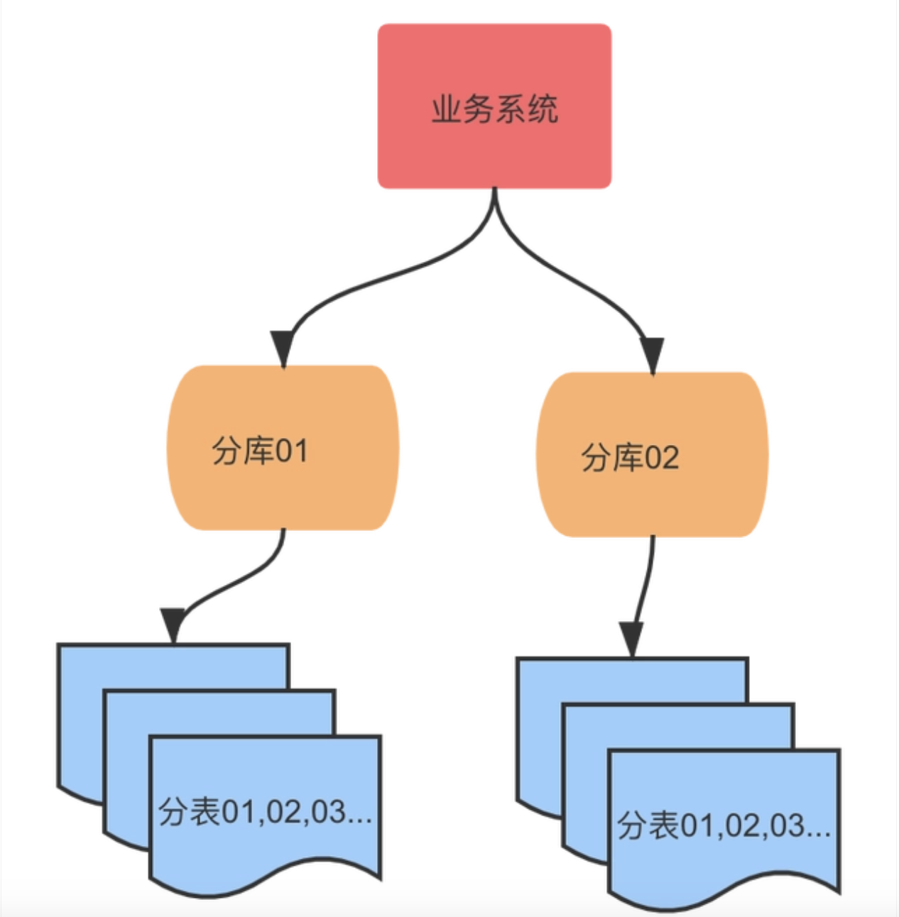

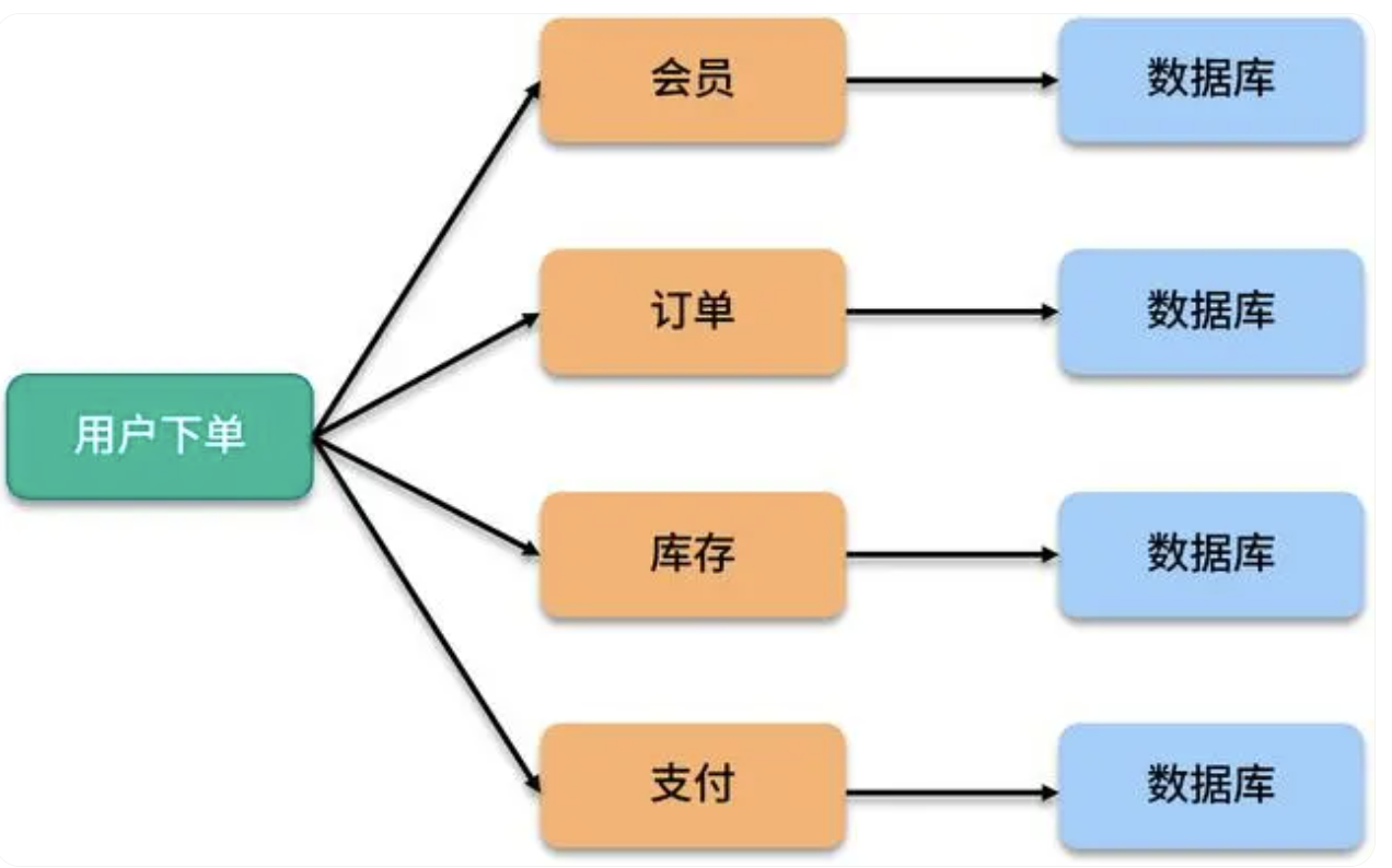

在实际开发中,分布式事务产生的原因主要来源于存储和服务的拆分。
存储层拆分:
为了应对单表数据过大的情况,常常会采用存储层拆分的策略,其中最典型的方式就是数据库分库分表。当单表容量达到千万级时,考虑数据库拆分是一个常见的做法。这将把原来的单一数据库拆分成多个分库和多个分表。
然而,在进行数据库拆分后,涉及到跨库或跨表更新的业务操作就面临了分布式事务的问题。
服务层拆分:
在系统架构的演进过程中,服务层拆分,即将业务功能进行服务化,是一个常见的做法。这使得系统可以从集中式的架构逐渐演变为分布式架构,并且业务功能之间变得越来越解耦。
举个例子,考虑一个电商网站系统。在初期,这个系统可能是一个单体工程支撑着整套服务。但随着系统的规模不断扩大,按照康威定律的原则,很多公司会选择将核心业务进行抽取,作为独立的服务。例如,商品服务、订单服务、库存服务、账号服务等会成为各自领域的独立服务,而业务逻辑的执行则散落在不同的服务器上。

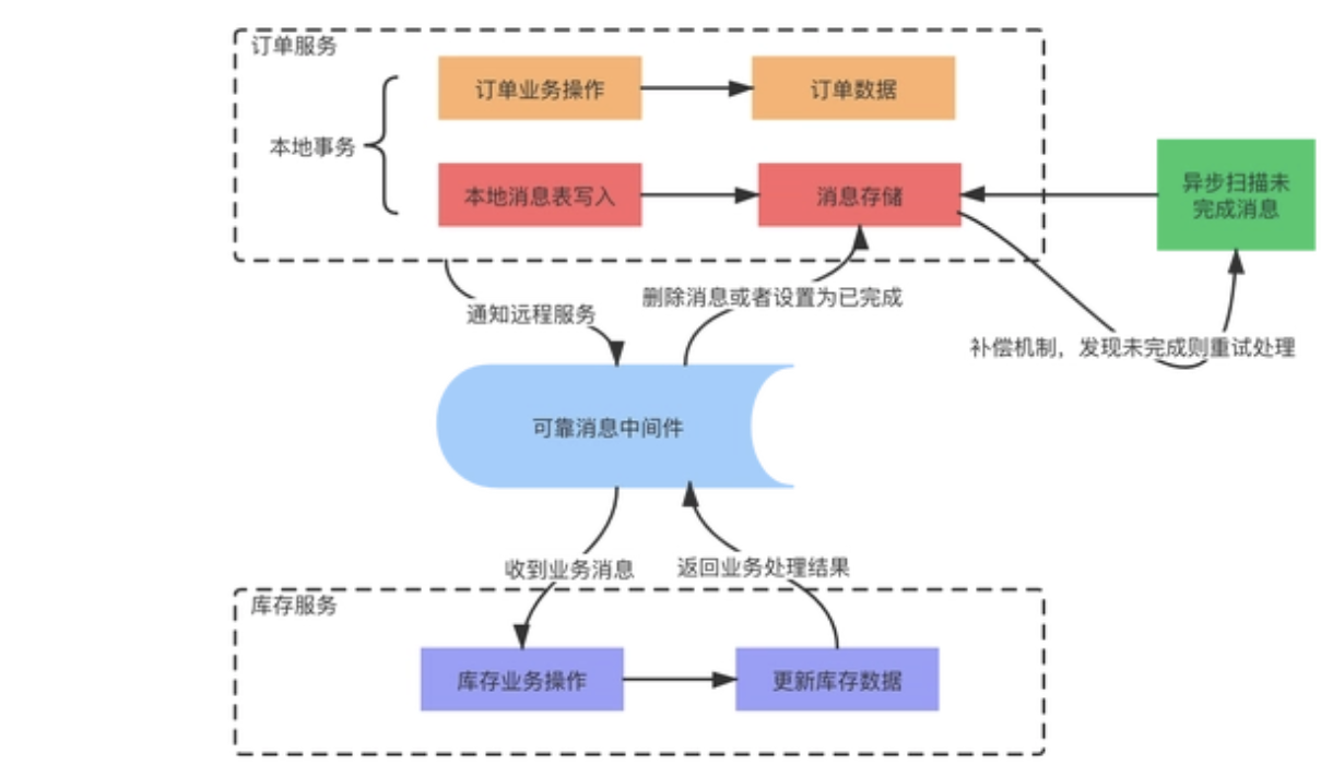

在具体实现上,基于消息补偿的一致性通常会使用本地消息表和第三方可靠消息队列等机制。
本地消息表是在发送消息时,将消息内容保存到本地数据库的表中。然后,通过异步任务或定时任务来扫描表中的消息并将其发送到消息队列中。通过这种方式,可以确保消息在本地先持久化,从而防止消息丢失。
第三方可靠消息队列则是一种分布式的消息中间件,如 Kafka、RabbitMQ 等。它可以提供高可靠性的消息传递机制,保证消息的可靠投递。在使用可靠消息队列时,需要将具体的业务操作拆分为多个独立的消息,通过发送和消费消息的方式实现业务逻辑的解耦。
在基于消息队列的最终一致性模式中,业务操作通常会被拆分为多个步骤或多个消息,每个步骤或消息都会触发相应的操作。通过异步方式,这些操作可以并发地执行,提高了系统的吞吐量和性能。最终,通过消息的有序消费和补偿机制,可以达到系统数据的一致性。
基于消息队列的最终一致性模式是一种在分布式系统设计中常见且有力的手段,它可以实现高可靠性和可扩展性的异步事务处理。
下面我们用下单减库存业务来简单模拟本地消息表的实现过程:
(1)系统收到下单请求,将订单业务数据存入到订单库中,并且同时存储该订单对应的消息数据,比如购买商品的 ID 和数量,消息数据与订单库为同一库,更新订单和存储消息为一个本地事务,要么都成功,要么都失败。
(2)库存服务通过消息中间件收到库存更新消息,调用库存服务进行业务操作,同时返回业务处理结果。
(3)消息生产方,也就是订单服务收到处理结果后,将本地消息表的数据删除或者设置为已完成。
(4)设置异步任务,定时去扫描本地消息表,发现有未完成的任务则重试,保证最终一致性。

在分布式系统中,有几个常见的开源组件用于处理分布式事务,其中最广泛应用的是蚂蚁金服开源的 Seata(原名 Fescar)。Seata的前身是阿里中间件团队发布的TXC(Taobao Transaction Constructor)和升级后的GTS(Global Transaction Service)。
Seata的设计思想是将一个分布式事务拆分为包含多个分支事务(Branch Transaction)的全局事务(Global Transaction)。每个分支事务表示一个本地事务,具备ACID特性。全局事务的责任是协调管理其下属的分支事务,以实现统一的一致性。要么一起成功提交,要么一起回滚。
