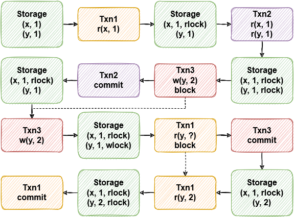

图2 - 两阶段锁的互斥表现
图 2 中展示了加锁和遇到锁的情况,Txn3 在遇到了 Txn2 在 y 上的读锁时需要等待到 Txn2 结束才能够继续进行,而 Txn1 在遇到 Txn3 在 y 上的写锁时则需要等待到 Txn3 结束才能够继续进行。

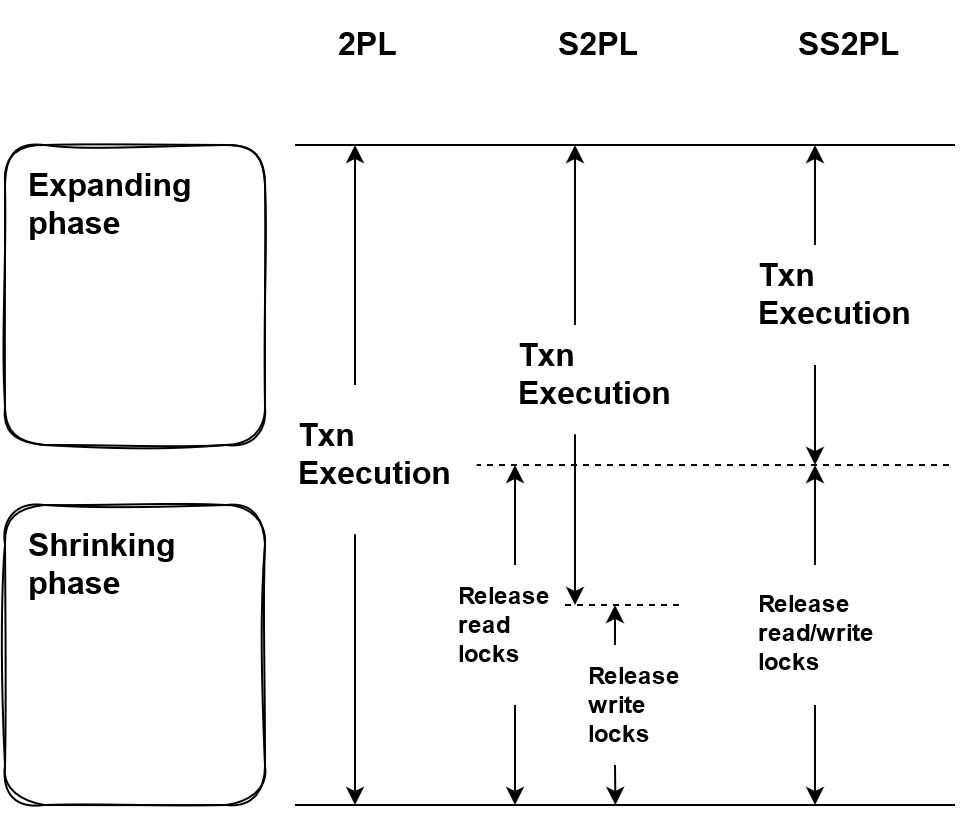

图 3 - 两阶段锁的互斥表现 bug
图 3 是 2PL 与其两种变体 Strict 2PL(2PL) 和 Strong Strict 2PL(SS2PL) 的对比,2PL 只要求在锁申请结束后就可以释放锁,而 S2PL 要求事务执行结束后才允许释放写锁,SS2PL 则要求事务执行结束后才能够释放读锁和写锁。SS2PL 虽然是 2PL 的变体,但因为事务的执行只在扩张阶段中进行,实际上是一种一阶段锁。

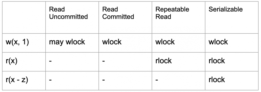

表 1 - ANSI SQL 隔离级别的加锁要求
表 1 是 ANSI SQL 隔离级别的加锁要求,对于脏写现象是否需要在读未提交的情况下被防止 ANSI SQL 中没有明确的说明,但是这一隔离级别在扩展的 ANSI SQL 中被列为最低的级别( Degree 1),需要防止脏写,表中不作明确的说明。在读已提交下需要防止脏写,因此需要加写锁;而可重复读需要通过 item 上的读锁来防止读到的数据被其他事务所修改;可串行化则需要对 predicate 类型的查询添加读锁。

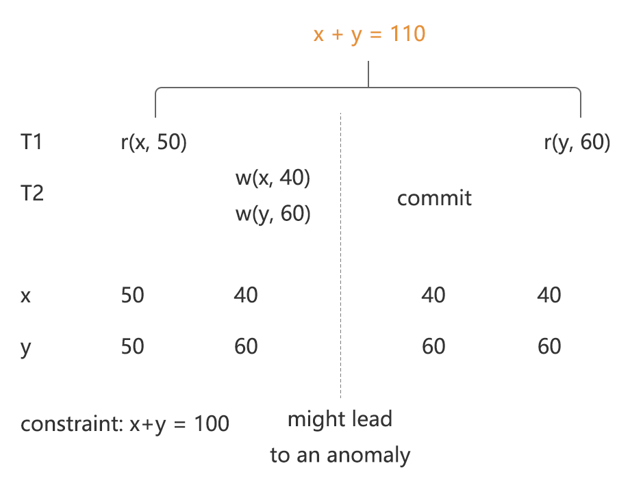

图 4 - Fuzzy Read(P2) 的现象
两阶段锁的实现简单,但是对 SQL 隔离级别的影响却很深远,ANSI SQL 隔离级别以及它的扩展都是在两阶段锁的前提下制定的,在 “A Critique of ANSI SQL Isolation Levels” 中提出了一些在高隔离级别下读必须加锁理由。图 4 是 Fuzzy Read 的现象,论文声称因为没有加读锁导致事务两次读取到读数据违反了约束。

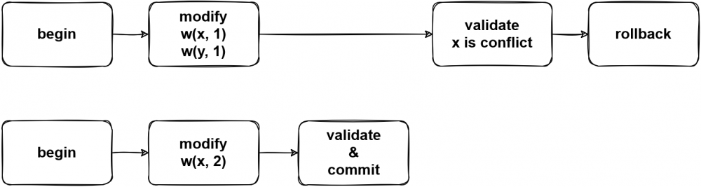

图 5 是 OCC 下产生冲突的例子,因为 x 被修改,所以冲突事务必须回滚。但是 OCC 带来的问题就是在高冲突的场景下,频繁的发生事务回滚,会大幅影响系统的性能。

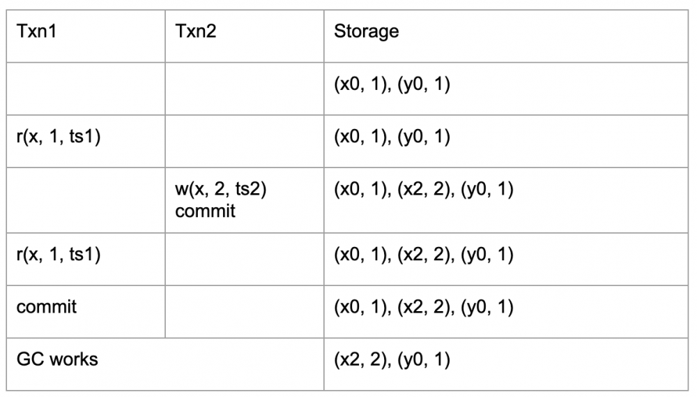

例 1 - MVCC 存储多版本的数据

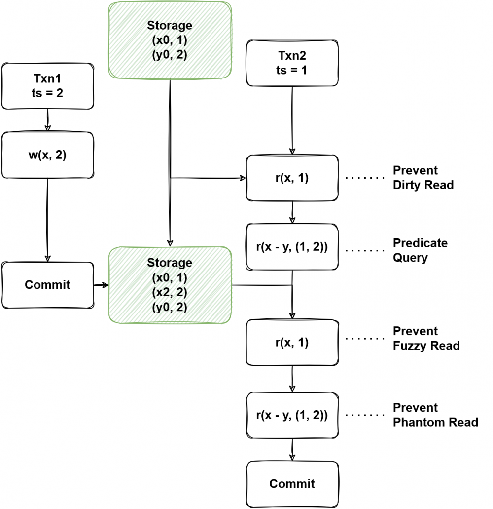

图 7 是 MVCC 中的异常现象,在 MVCC 系统中,因为保存了历史数据,所以需要解决一个事务能读取到哪个。解决的常用办法是通过一个全局的版本分配器,版本会决定数据的可见性,在有些系统中,会将 timestamp 当作版本号,下文也用 ts 来代表版本,图中的 Txn2 使用 ts = 1 去读取,能读到 ts <= 1 的数据。即使在 Txn1 将数据写入之后,所写入到 ts = 2 的数据对于 Txn2 来说依旧是不可见的,所以 Txn2 不管使用 item read 还是 predicate read 都能够读到和之前相同的数据,防止了不可重复读或者幻读异常的发生。我们注意到在 2PL 的系统中,幻读被认为是不可重复读的延伸,存在两个原因,一是防止幻读需要范围读锁,比较难高效的实现(尤其是在分布式系统中);二是防止幻读所需要的范围读锁,可能会严重影响系统的并发度。但是在多版本的系统中,只需要读取一个快照的数据,就能够同时防止不可重复读和幻读,因此将幻读列为不可重复读的延伸异常,就不是那么有道理了。
图8 - MVCC 中的一致性问题

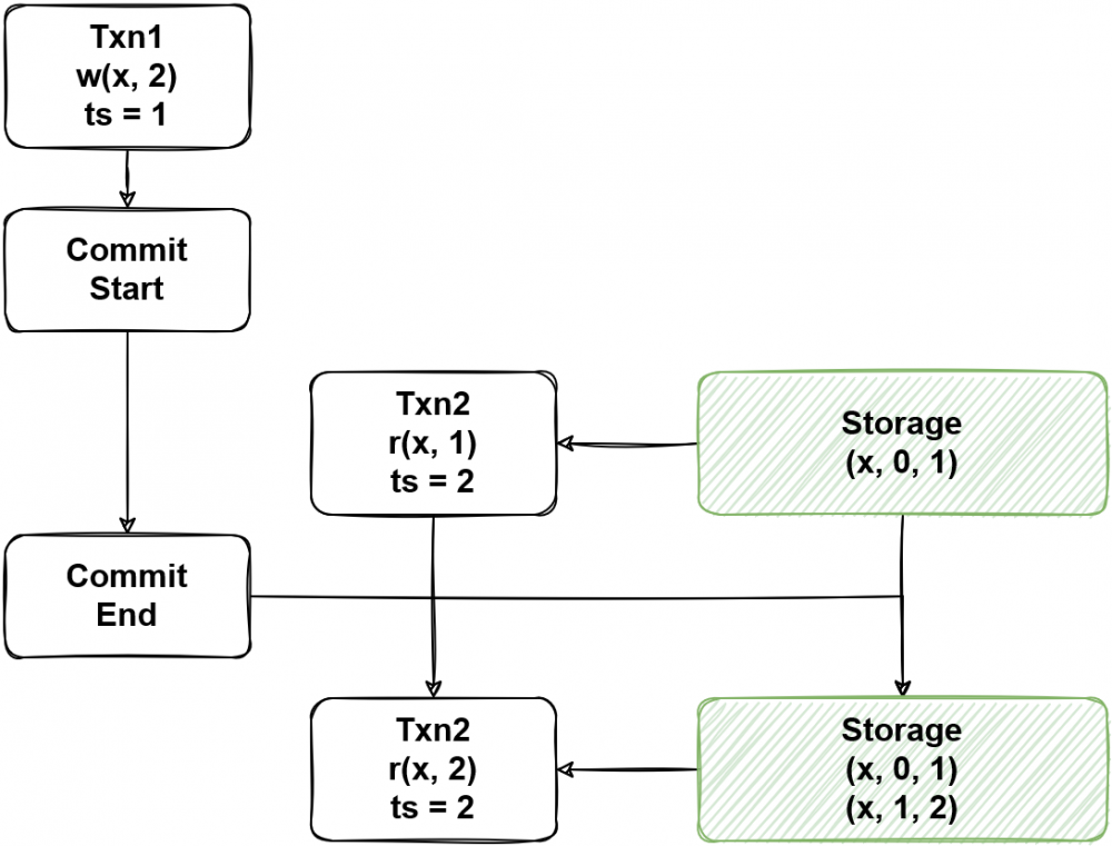

MVCC 通过一个快照去读取相同的数据是一个很理想的想法,但是图 8 描述了 MVCC 中的一致性问题,如果一个事务在 Commit 过程中另一个事务用更新的 ts 进行读,那么对于尚未存在的数据,MVCC 无法正确处理,导致出现不可重复读的现象。
图9 - MVCC min_commit_ts 实现一致读
为了解决这个图 8 的问题,MVCC 有两种办法,图 9 在系统中加入了一个约束,也是 TiDB 所使用的方法,写事务的 ts 必须大于所有与之相交的读事务,在实现中会让读事务推高 key 上的 min_commit_ts = read_ts + 1,在提交时候需要计算 commit_ts = max{commit_ts, min_commit_ts},图 9 中,ts=2 的第一次读取将 min_commit_ts 推高到 3,进而让写事务写入的版本不影响 ts=2 的重复读取。感兴趣的同学还可以思考一下在 Percolator 提交协议下,predicate 读对于尚未存在的数据是如何防止幻读的。

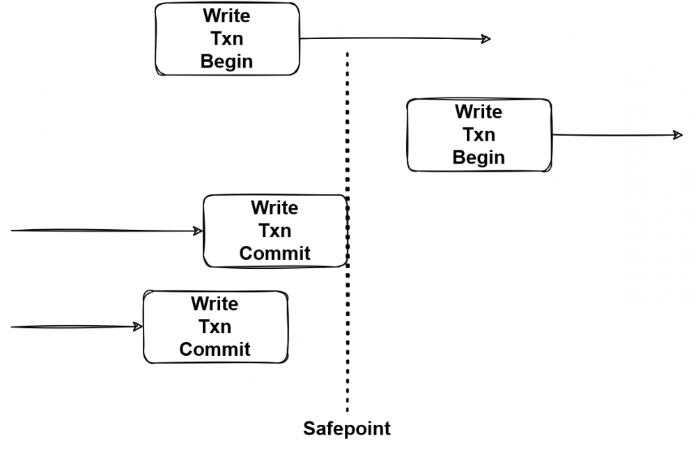

图 10 是另一种解决方法,如果能知道全局的 safepoint,那么读事务只需要从 safepoint 进行读取,在 safepoint 之前的事务都已经被完整提交,这样就不会出现不一致的情况,后文的 MSTO 实现就是使用这个方式保证一致性的。
这两种方式的区别在于 min_commit_ts 不需要知道全局的事务信息,而 safepoint 需要但没有额外的开销,需要根据实际场景进行选择。

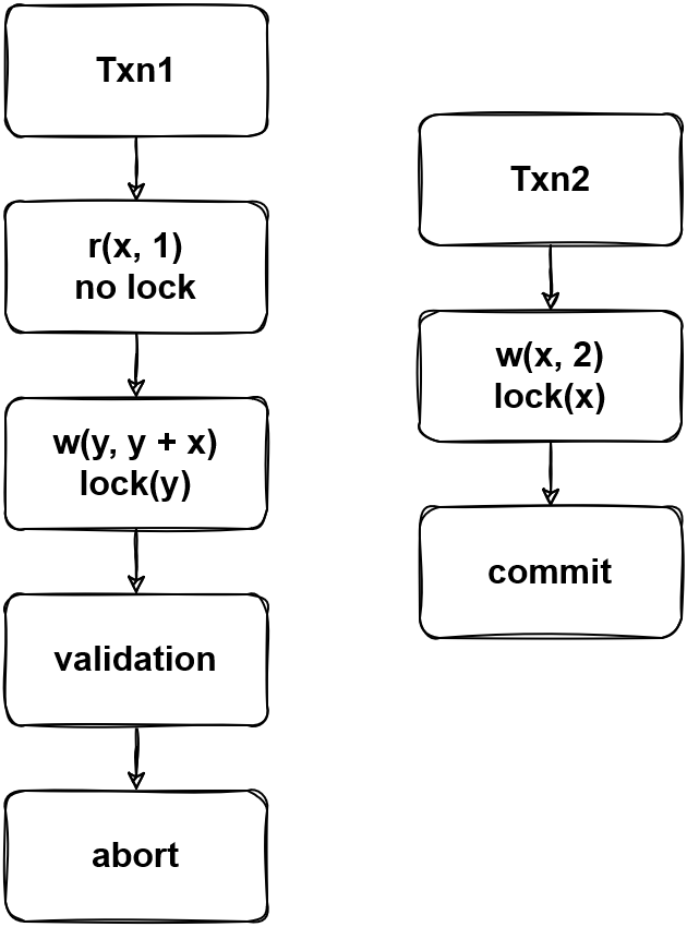

图11 - OSTO 中的冲突事务
图 11 是 OSTO 处理冲突事务的方式,与传统的 OCC 不同,OSTO 加写锁不加读锁,但是在提交时进行检测,要求读到的数据在提交前不产生变化,否则需要 abort。在 OSTO 中,每条数据上有版本信息用于检测读到的数据是否变化。

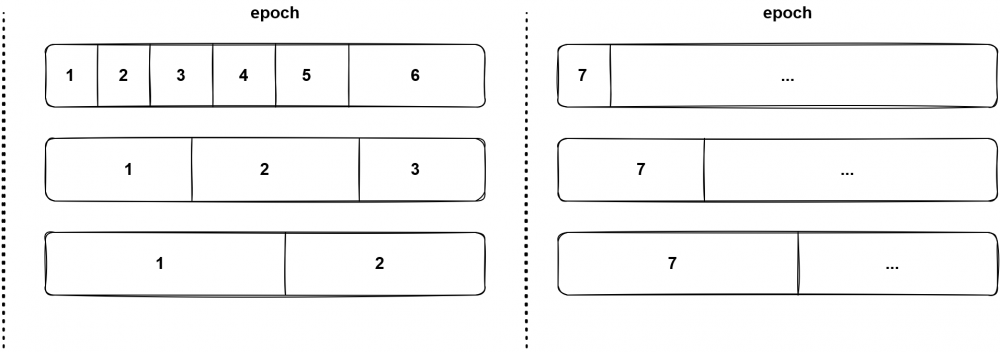

图 12 - OSTO 的时间戳分配方式
OSTO 为了解决单点的时间戳分配瓶颈,使用了多分配器,但是会定期进行同步,图 12 是同步的过程,在一个 epoch 中,不同线程的分配器递增的分配时间戳,而在 epoch 之间,则会让所有的分配器同步自身的递增量。

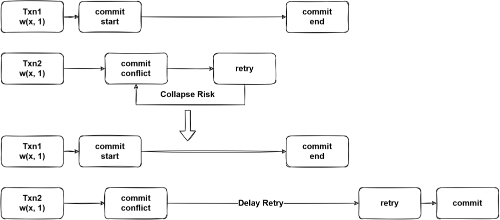

冲突管控
当事务发生冲突时,需要回滚并重试,但如果重试时与之冲突当事务尚未提交完毕,会导致第二次冲突发生,造成性能浪费。
图14 - Contention Regulation
图 14 是使用冲突管理前后的对比图,在使用冲突管理后,当发生事务冲突时,会等待一段时间再进行重试,将系统资源暂时让给其他事务。但是关于等待时间的问题论文没有展开研究,大概的:
  • 过快的开始重试可能会导致数据库因为冲突崩溃。
  • 等待过长时间可能造成处理器的性能浪费。

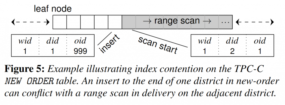

图 15 所展示的就是一个 false-positive 的冲突一个事务尝试插入一个一条 (1, 1, 999) 的记录,但另一个事务扫了所有 wid = 1 & did = 2 的记录,这两个事务之间不存在冲突,但是因为一些数据结构的设计,范围锁会锁住两端的临界点,导致和新插入的 (1, 1, 999) 的记录产生了误判的冲突。如果一个系统能够避免这种冲突,我们就称它实现了防止竞争的索引。

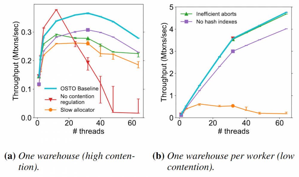

图16 - 基本参数的性能测试
图 16 是对基本参数的性能测试,蓝线的 OSTO Baseline 是使用 OSTO 实现了上述的和论文中额外提及的一些优化后的结果,可以发现数据库实现的基本参数对于性能存在着重大的影响。如果缺少大于一个基本参数的实现,在冲突 workload 下数据库的性能可能直接归零。

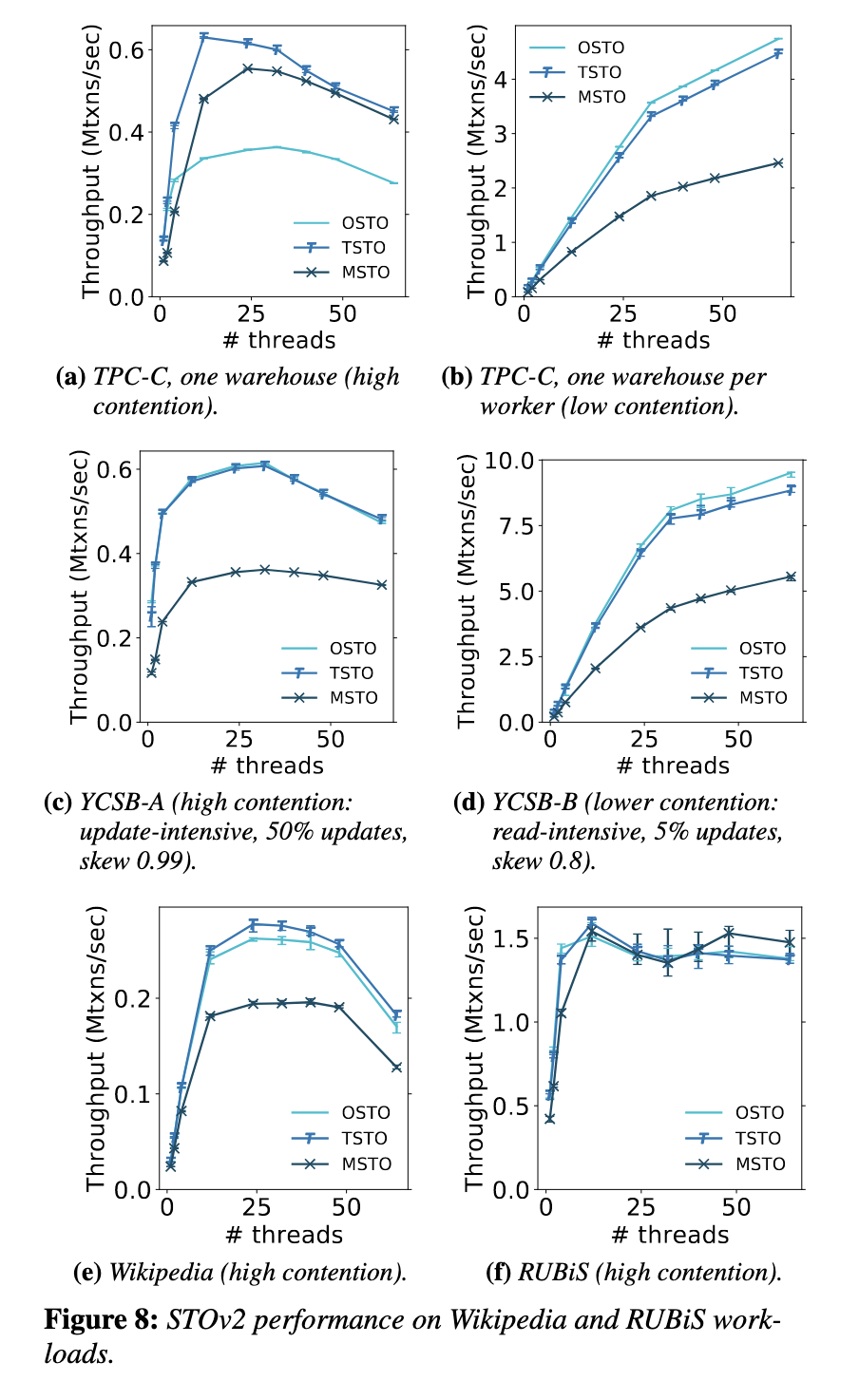

图17 - 研究对象的性能测试
图 17 是对研究对象的性能测试,可以看出来在高冲突场景下事务重排序能够体现出一定的性能优势,然而在不需要多版本的 workload 下 MVCC 的优势难以充分体现,多版本 overhead 成为了性能的阻碍。

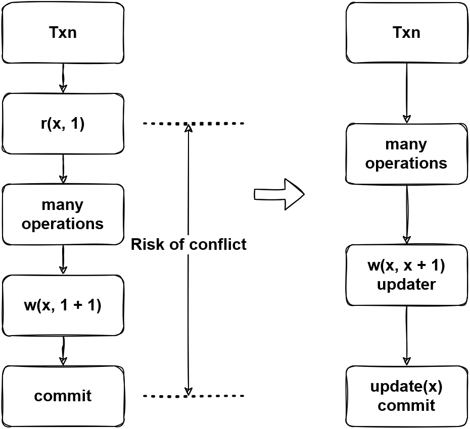

图18 - 冲突出现的风险
Commit-time Update(CU) 可以降低冲突出现的风险。图 18 描述了可能出现冲突的时间,如果事务读取了一个值并且对这个值进行了更新,如果在此期间这个值被其他事务所修改,就有出现 lost update 的风险,为了防止 lost update,事务必须因为冲突而回滚。
为了降低事务中读操作产生冲突的风险,我们必须尽可能短的持有读锁或尽可能缩短从读到提交的时间间隔。CU 设计了一个更新器,在运行更新器的时候不会对数据库做任何操作,在事务提交时,这些更新器才会被应用,避免了读到的数据被客户端所持有。从另一个角度理解,避免将数据读到客户端为数据库系统提供了额外的对事务重排序的可能性。

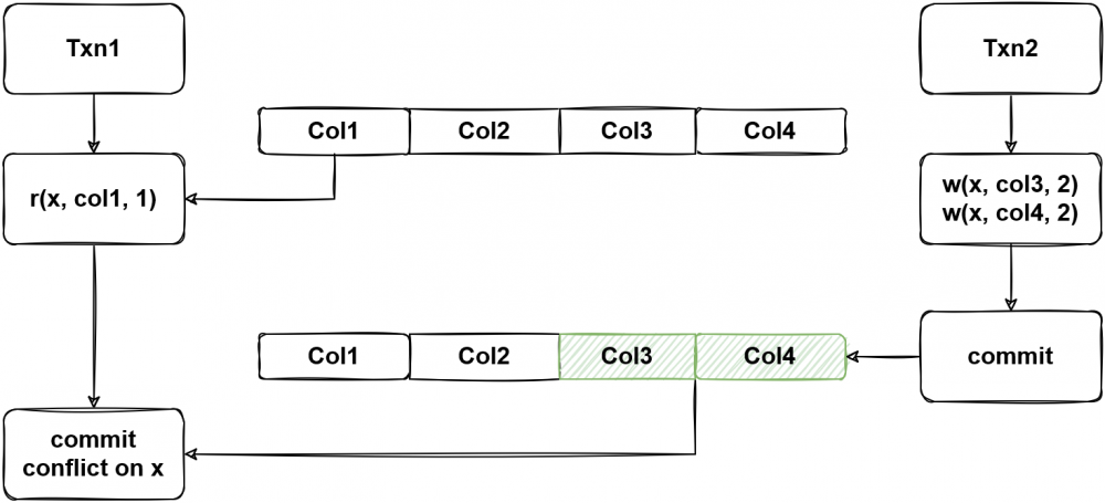

Timestamp Splitting
Timestamp Splitting(TS) 的思想类似于 Column Family,注意这里不是 RocksDB 的 Column Family,是将 Columns 分割为多个 families 分别进行存储。一般情况下,TP 数据库系统一个 key 会指向一行数据,所以加锁也是以行为单位的,因此带来了一些不必要的冲突。TS 尝试减少这种冲突。
图20 - TS 要解决的问题
图 20 中,一个事务写了 col3 和 col4,另一个事务读取了 col1,这两个事务实际上并没有产生冲突,但是在以行为单位的冲突检测下,会被判定为冲突,而导致 Txn1 被 abort。

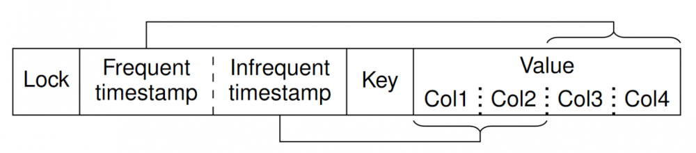

图21 - TS 的解决方式
TS 并没有将一行数据分割为多个 families 进行存储,但是在一行数据内设计了多个 timestamp,以图 21 为例,让 col1 和 col2 使用一个不频繁更新的时间戳,让 col3 和 col4 使用一个频繁更新的时间戳,这样 col3 和 col4 上的修改操作就不应影响到 col1 和 col2 上的读取操作。
