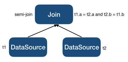

    以如下查询为例:
    select * from t1 where t1.a in (select t2.a from t2 where t2.b = t1.b);
    其生成的最初执行计划片段会是:
    执行计划片段 1
    LogicalSelection提升后会变成如下片段:
    执行计划片段 2

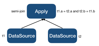

    到此 inner plan 中不再包含相关列,于是 LogicalApply会被转换为如下 LogicalJoin :
    执行计划片段 3

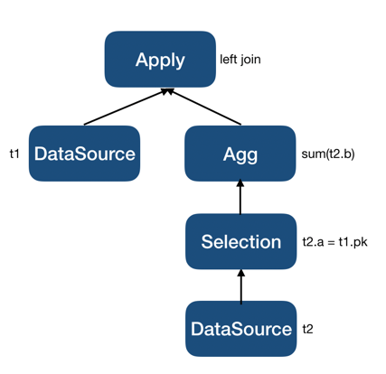

  1. 首先我们会检查这个聚合算子是否可以被提升到 LogicalApply之上再执行。以如下查询为例:
    select *, (select sum(t2.b) from t2 where t2.a = t1.pk) from t1;
    其最初生成的执行计划片段会是:
    执行计划片段 4

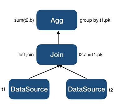

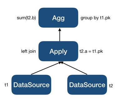

    将聚合提升到 LogicalApply后的执行计划片段会是:
    执行计划片段 5
    即先对 t1和 t2做连接,再在连接结果上按照 t1.pk分组后做聚合。这里有两个关键变化:第一是不管提升前 LogicalApply的连接类型是 inner join 还是 left join ,提升后必须被改为 left join ;第二是提升后的聚合新增了 Group By的列,即要按照 outer plan 传进 inner plan 中的相关列做分组。这两个变化背后的原因都会在后面进行阐述。因为提升后 inner plan 不再包含相关列,去相关后最终生成的执行计划片段会是:
    执行计划片段 6

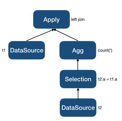

  2. 对于根据上述条件判定不能提升的聚合算子,我们再检查这个聚合算子的子节点是否为 LogicalSelection,如果是,则将其从 inner plan 中移除并将过滤条件添加到 LogicalApply的 join condition 中。这种情况下 LogicalAggregation依然会被保留在 inner plan 中,但会将 LogicalSelection过滤条件中涉及的 inner 表的列添加到聚合算子的 Group By中。比如对于查询:
    select *, (select count(*) from t2 where t2.a = t1.a) from t1;
    其生成的最初的执行计划片段会是:
    执行计划片段 7
    因为聚合函数是 count(*),不满足当输入为 null时输出也为 null的条件,所以它不能被提升到 LogicalApply之上,但它可以被改写成:

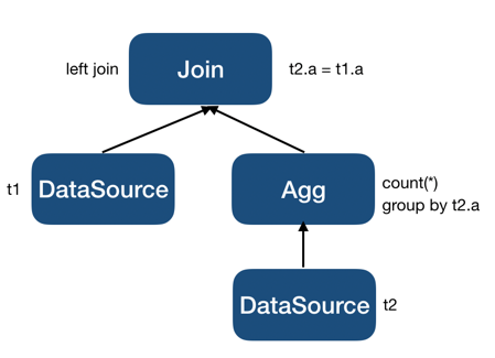

    执行计划片段 8
    注意 LogicalAggregation的 Group By新加了 t2.a,这一步将原本的先做过滤再做聚合转换为了先按照 t2.a分组做聚合,再将聚合结果与 t1做连接。 LogicalSelection提升后 inner plan 已经不再依赖 outer plan 的结果了,整个查询去相关后将会变为:
    执行计划片段 9
