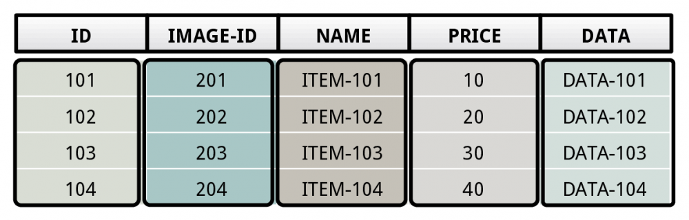

DSM
DSM 是 decomposition storage model的简称,也就是列存。DSM 主要针对 OLAP 场景,因为需要对一些特定的 column 进行快速扫描分析,DSM 的存储方式如下:
DSM 存储方式
DSM 当然就不适用与需要频繁随机更新的情况,因为任何写入,DSM 需要将 record 分开写入到不同的地方,写开销会很大。

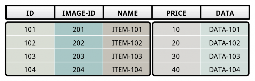

FSM
为了解决这个问题,就有了一个 FSM flexible storage model来融合 NSM 和 DSM,在 Peloton 里面,它把这套系统叫做 HTAP (Hybrid Transactional/Analytical Processing),
FSM
不同于 NSM 按照每行存放,以及 DSM 按照每列存放,FSM 将数据分成了多个区块,Peloton 里面叫做 Tile,上面的图显示的是两个 Tile,一个 Tile 包含了 ID,Image ID 以及 Name,而另一个 Tile 里面则是包含了 Price 和 Data。各个 Tile 里面数据是连续存放的。就是说,我们使用 Tile 来模拟了 DSM,在 Tile 里面则是 NSM。

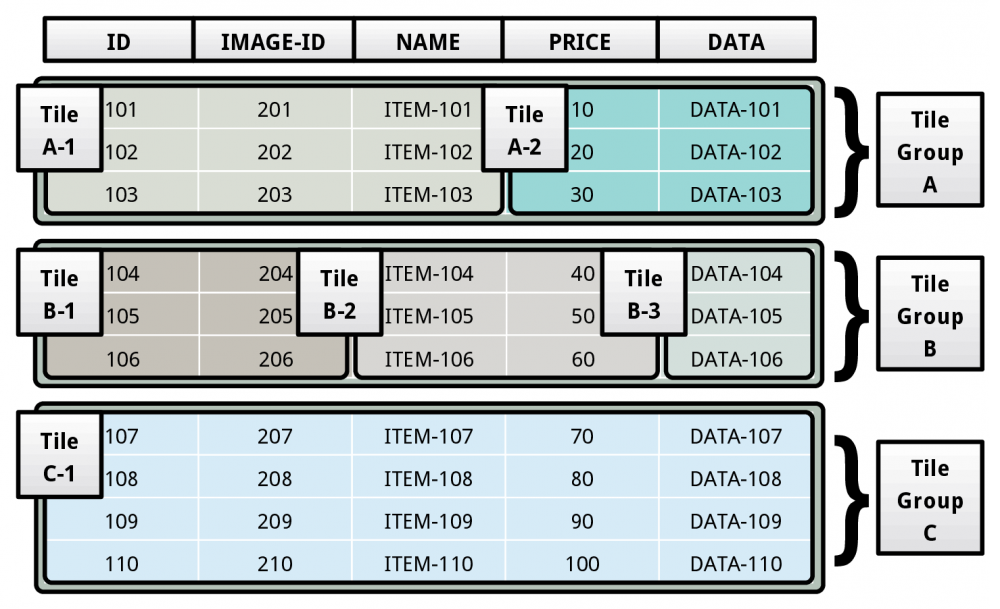

Physical Tile
Physical tile 的最小存储单位是 tile tuple,一批 tile tuple 形成了一个 physical tile。而一批 physical tile 则组成一个 tile group。一个 table 则是有多个 tile group 组成。
Physical tile
在上面的例子中,table 被分成了三个 tile group (A, B, C),每个 group 都有不同的 physical tiles。譬如 group A 就是由 tile A-1 和 A-2 组成,tile A-1 包含 table 前面三个 column ID,IMAGE-ID,和 NAME,而 tile A-2 则包含了 PRICE 和 DATA。
使用 tile group,我们可以非常方便的支持 FSM。对于新插入的数据,通常是热点数据,我们会直接放到一个 OLTP 友好的 group 中,也就是 group 里面只有一个 tile(NSM)。当数据变冷之后,我们就将当前的 tile group 转成更 OLAP 优化的布局,也就是 group 里面可能有几个 tile 了。当 group 里面每个 tile 都只有一个 column 的时候,这其实就变成了 DSM 了。

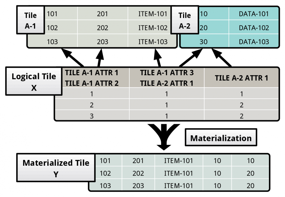

Logical Tile
使用 physical tile 的好处在于我们可以根据不同的情况将数据切分成不同的布局,但是这对于查询并不友好,因为数据在不同的 tile 里面。为了解决这个问题,Peloton 引入了 logical tile。
Logical tile 隐藏了 physical tile 的具体实现,logical tile 的每个 column 可以指向一个或者多个 physical tiles 的 columns,每个 logical tile column 里面存储的是 tuple 在 physical tiles 里面的偏移位置。
Logical tile
在上面的例子中,logical tile X 指向了两个 physical tiles A-1 和 A-2。 X 的第一个 column 指向了 physical tile A-1 的 ATTR-1 和 ATTR-2。而第一个 column 里面存放的 1,2,3 则是对应的 tuple 在 tile A-1 里面的偏移。譬如 1 就对应的是 (101, 201)。
一个 logical tile column 也可以映射不同的 physical tile 的 columns。譬如上面 X 的第二个 column,就是对应的 tile A-1 的 ATTR-3 和 A-2 的 ATTR-1。当然一些 physical tile column 也可能不会有任何映射,譬如上面的 A-2 的 ATTR-2。
使用 logical tile 的好处是很明显的,主要包括:
  • Layout Transparency:logical tile 隐藏底层底层实际的存储实现,所以我们可以用不同的 engine 来满足不同的场景。
  • Vectorized Processing:使用 logical tile,我们可以一次进行一批向量处理,在一些场景下能极大的提升 CPU 性能。
  • Flexible Materialization:我们可以提前或者推迟的物化。在执行 query plan tree 的时候,甚至都能够动态去选择一个物化策略。
  • Caching Behavior:我们可以根据不同的维度去创建不同的 tile group,放到 cache 了,用来处理后续的查询。

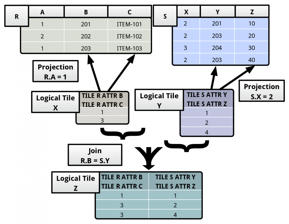

  • Pipeline Breakers:当我们给一个 query plan 生成对应的 query plan tree 之后,在 tree 上层的 operators 需要等待 children 的操作完成返回了,才能继续进行。譬如 join operator 需要处理多个 logical tiles,并且在这些 tiles 上面执行 predicate。首先,join operator 会构建一个 output logical tile,它的 schema 是根据输入的 logical tile 来构建的。然后 join operator 会遍历 input logical tile,如果发现满足 predicate,就将结果放到 output logical tile,下面是 join 的一个例子:
    join 图例
