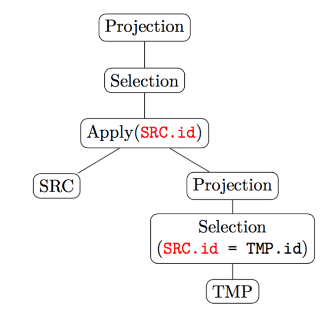

对于 SQL 语句:
SELECT * FROM SRC WHEREEXISTS(SELECT * FROM TMP WHERE TMP.id = SRC.id)
它的 Apply 算子表示是:
Apply 算子语义 2
对于出现在 SELECT列表中、GROUP BY列表中的子查询,道理也是类似的。所以 Apply 是可以表示出现在任意位置的子查询的。

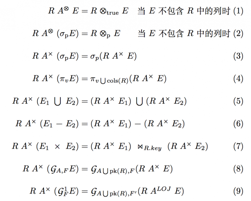

去关联化
引入了 Apply,我们就可以将子查询去关联化了。去关联化的规则如下:
关联化规则
根据上述规则,你可以将所有的确定性 SQL 子查询去关联化。例如 SQL 语句:
SELECT C_CUSTKEYFROM CUSTOMER WHERE 1000000 <(SELECT SUM(O_TOTALPRICE)FROM ORDER WHERE O_CUSTKEY = C_CUSTKEY)
其中两个 CUSTKEY均为主键。转换成 Apply 之后的表达式为:
表达式 1
因为主键的存在,利用规则(9),可以转化为:
表达式 2
此时根据规则(2),我们可以彻底消除 Apply,转化为只有连接的 SQL 表达式:
表达式 3
再根据外连接化简的原则,可以进一步化简为:
表达式 4
利用上述九条规则,理论上已经解决去关联化的问题了。是不是对于所有的情况,去关联化都是最好的呢?答案是否定的。如果 SQL 的结果很小,同时子查询可以利用索引,有时候使用 correlated execution 是最好的。是否去关联化还需要统计信息的帮助。而到了这一步,普通的优化器已经无能为力了。只有 Volcano 或 Cascade Style 的优化器,可以同时考虑逻辑等价规则和代价选择。因此,想要完美解决子查询的问题,要需要优秀的优化器框架的支撑。

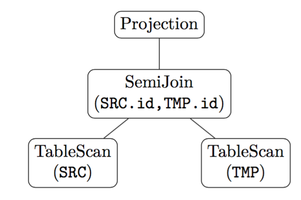

TiDB 在去关联化方面,目前只支持将关联子查询改写成半连接和左外半连接。例如,对于查询:
TiDB 做出的 Plan 为:
Plan

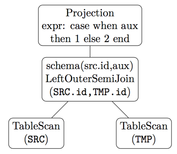

当子查询出现在 SELECT 子句当中时:
SELECT CASE WHENEXISTS(SELECT * FROM TMP WHERE TMP.id = SRC.id)THEN 1 ELSE 2 END FROM SRC
Projection 算子需要知道 Exists 结果是 True 或者 False。这时需要左外半连接,当然外表匹配时,有一个辅助列 aux 输出 True,当不匹配时,输出 False。
Projection
对于半连接的算法实现,其实和 Join 差别不大,可以选择 MergeSortJoin,HashJoin,IndexLoopUpJoin,NestedLoop 等等。确定使用 SemiJoin 之后,优化器会根据统计信息选择最合适的算法,这里不再赘述。
