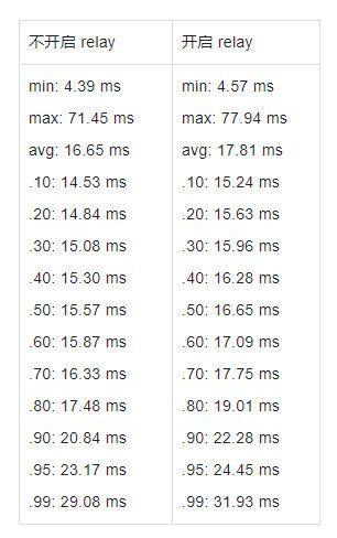

  • 数据同步延迟相比不开启 relay log 有明显上升,下面的表格是一个单 task 的 benchmark 的测试结果,可看出平均 latency 有明显的增长。下表中以“.”开头的是延迟的百分位数据。

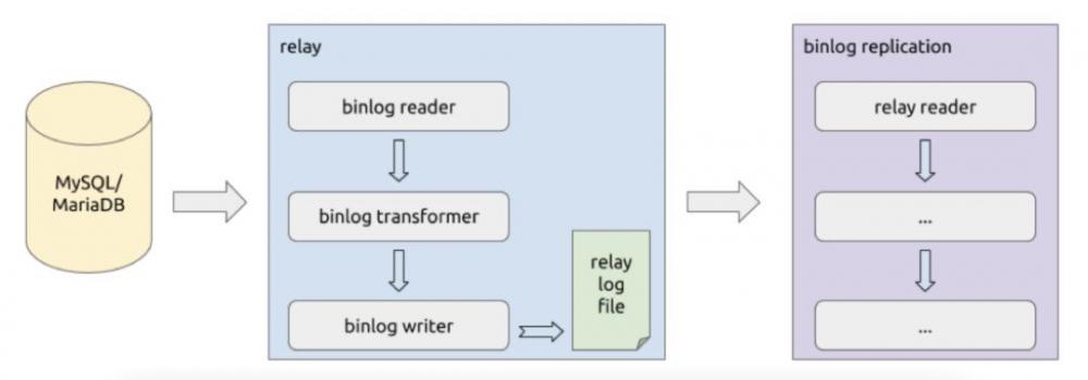

当前 relay 模块可以分为两个部分,relay writer 和 relay reader 部分,其结构如下所示:
Relay writer
relay writer 依次做了下述 3 个事情:
  1. 使用 binlog reader 从上游 MySQL/MariaDB 读取 binlog event;
  2. 将读取到的 binlog event 使用 binlog transformer 进行转换;
  3. 将转换后的 binlog event 使用 binlog writer 以 relay log file 的形式存储在本地的 relay directory 中。

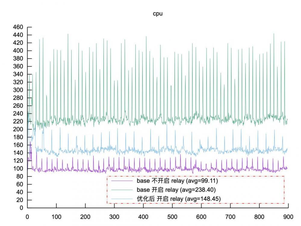

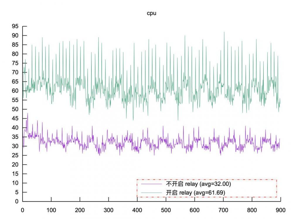

Latency 优化完后,我们也对开启 relay log 后的 CPU 占用情况做了测试,发现开启后 CPU 占用率也较高,下图是在 4 table 4 task 下测试结果(注:后续没有特殊说明的话,都是在该场景下的测试结果),可以看出开启 relay 后 CPU 消耗有明显增长,而且尖刺变得更大:

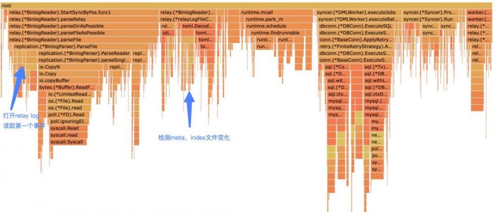

使用 golang 自带的 pprof 做了一个 CPU profile,从下图可以看出占比较大的主要是 syncer/relay reader/relay writer 等部分,对比代码逻辑后,发现:
  • Relay reader 使用了 go-mysql 的 ParseFile 接口,该接口每次调用都会重新打开文件,并读取第一个 FORMAT_DESCRIPTION 事件,也就是下图中第一个蓝色标注的位置;
  • 在优化 latency 时,由于 relay reader 和 writer 是相互独立的,为了简化实现,仅通过 channel 通知是否存在新的 binlog 写入,而新写入的 binlog 可能在上次读取的时候已经读取过了,这导致了很多无效的 meta、index 文件的检查。

从下图可以看出优化后 CPU 有较大幅度的降低,但是尖刺仍然较大:

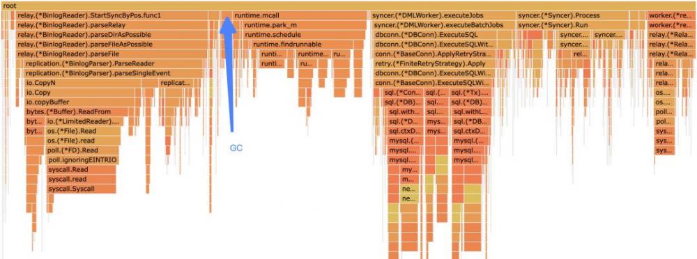

由于我们测试用的 sysbench 产生 write 事件的速率是比较平稳的,DM 中也没有特别的执行代码,而 Golang 是一个编译型带 GC 的语言,因此我们猜测尖刺主要来自于 GC,但是这一点从 CPU profile 并不明显,见下图:

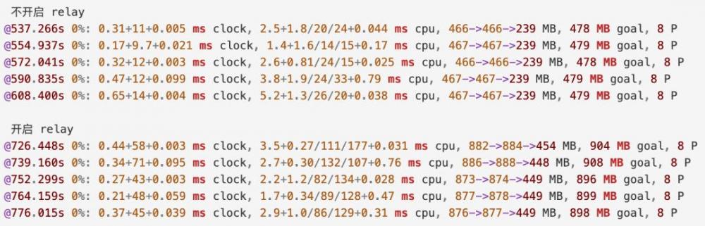

使用 GODEBUG=gctrace=1开启 GC 日志,见下图,可以发现:
  • 开启 relay 后,驻留内存大了接近一倍(239 MB -> 449 MB),Heap 总空间也大了近一倍。
    • 经过调研该问题是由于 DM 内嵌的 tidb 导致的内存泄漏,暂时未处理。
  • 开启 relay 后,GC 占用的 CPU 大幅增加,特别是 background GC time 和 idle GC time。

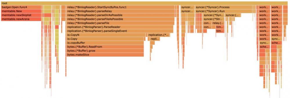

下图是上面优化后做的 heap profile 中 alloc_space 部分的火焰图:
说明:pprof 的 heap profile 是程序运行至今的一个剖析,并不是某一段时间内,所以从下图中也可以看到一些驻留内存的申请。
通过 heap profile 并对比代码,发现了以下可优化的点:
  • Go-mysql 在从文件解析 binlog event 时,每个 event 都会重新申请一个 bytes.Buffer,并在读取过程中不断扩容。优化后改为使用一个 buffer pool,减少不断扩容带来的开销;
  • Local streamer 中 heatbeat event 使用了 time.After ,使用该接口代码会更简洁,但是该接口创建的 channel 只在触发 timer 时才会释放,另外 Local streamer 读取事件是一个高频调用,每次调用都创建一个 timer channel 开销也较大。优化后改为复用 timer;
  • Relay 从上游读取事件时使用了一个 timeout context,每次读取都会创建一个额外的 channel,而在当前场景下,该 timeout context 并没必要。优化后去掉了该 timeout context;
  • Relay reader、relay writer 写入 debug 日志未检测 log level,每次都会创建一些 Field 对象,虽然不大,但是由于这些操作调用频率较高,也会带来一些开销。优化后,对高频调用的 debug 日志,增加 log level 判断。
    • 说明:DM 写入日志使用的 zap logger ,该 logger 性能较好,在非高频调用下,直接调用 log.Debug 一般是没问题的。

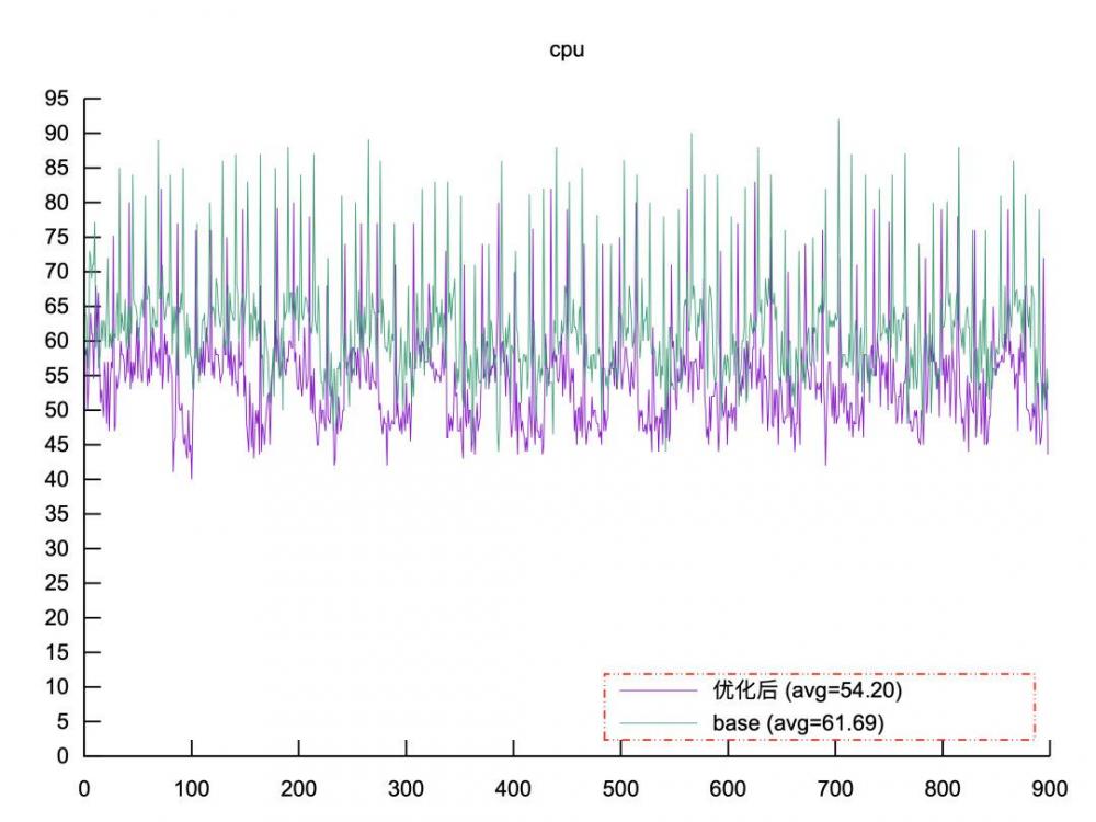

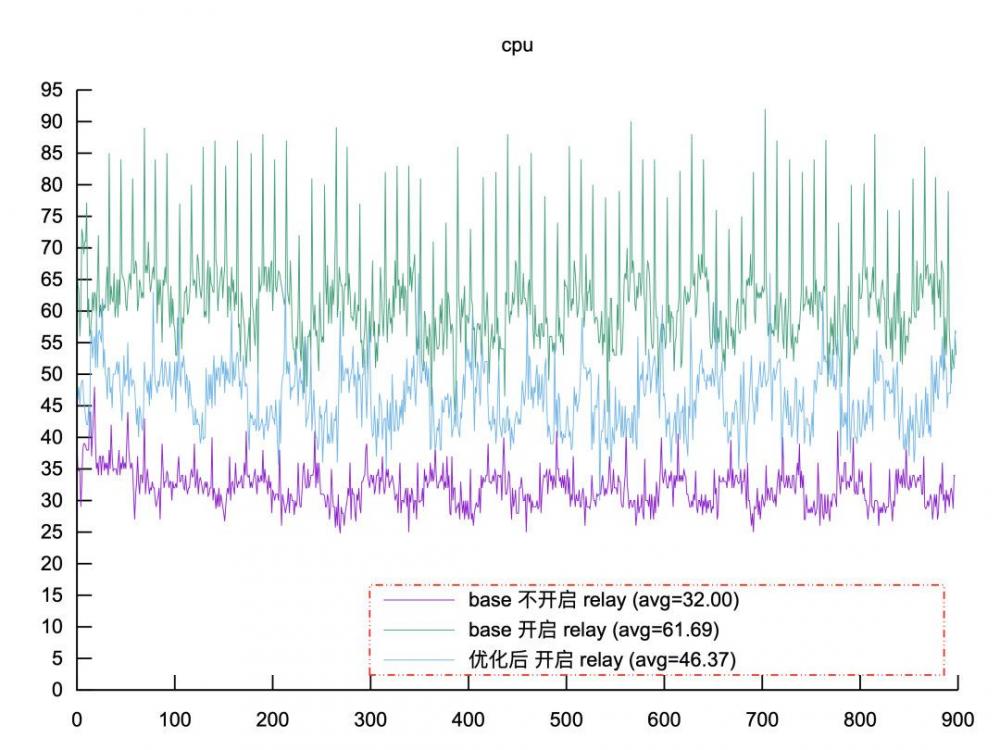

优化后的结果如下,可以看出 CPU 又降低了不少,尖刺也少了很多:
下图为在 20 table 20 task 场景下的测试结果:
