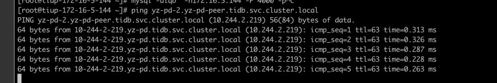

通过ping在物理机节点测试K8S集群内域名是否正常访问

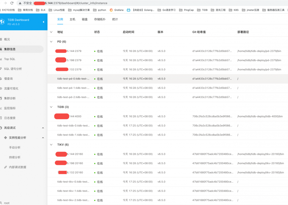

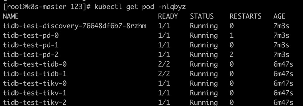

通过apply应用改配置,确认部署在 Kubernetes 内的 TiDB 集群与待迁移物理机 TiDB 集群组成的新集群是否正常运行。
在dashboar上可以查看所有组件信息
