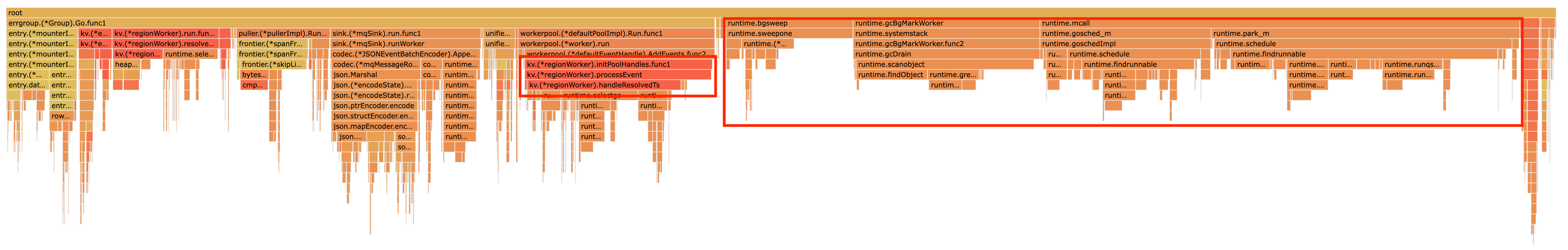

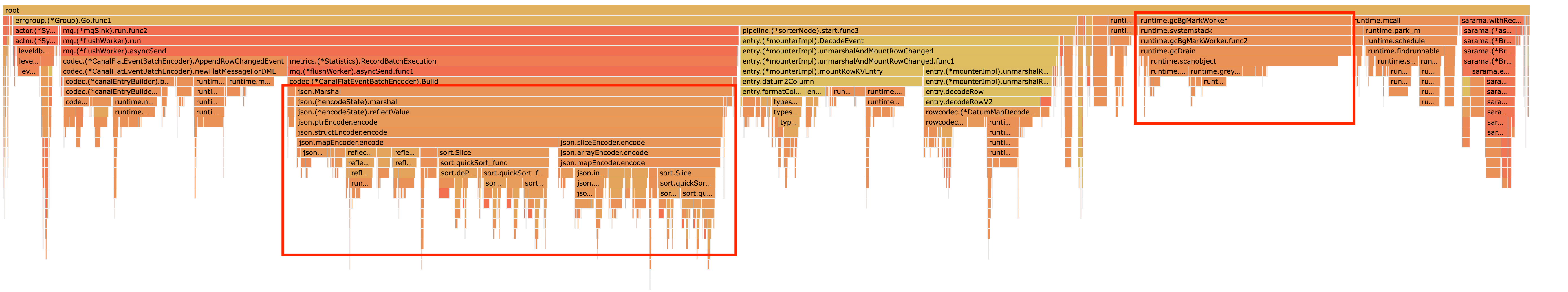

大量 Resolved Ts 事件造成 CPU 开销显著
图-2 KV-Client CPU Profiling
KV-Client 模块在处理 Resolved Ts 事件时有明显 CPU 开销,近一半的 CPU 时间被 Golang Runtime 占用。
图-3 Frontier 模块 CPU Profiling
Puller 模块中的 Frontier 组件在处理大量 Resolved Ts 事件时也有显著的 CPU 开销。

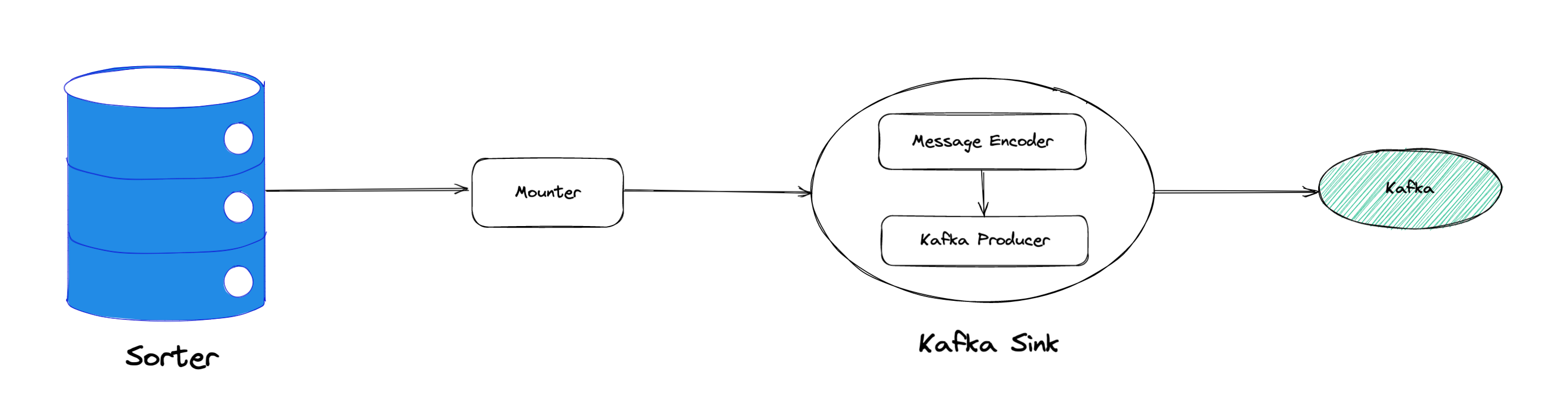

我们再来看一下数据从 Sorter 流出之后的处理过程。Mounter 会对从 Sorter 读取到的数据进行解码,生成一个新的内部数据结构,然后就交给 Sink 模块,后者将事件发送到目标数据系统。
图-4 数据流出简图
从上图中我们可以看到,Mounter 和 Sink 是一个顺序关系。如果 Mounter 模块的吞吐量不足,势必会影响 Sink 模块的吞吐量。我们对 Mounter 模块的吞吐量做了 Benchmark 定量分析。我们使用了一种特殊的 Sink,它会将从 Mounter 接收到的数据直接丢弃,这种情况下我们认为 Sink 的吞吐量不是性能瓶颈。在测试中发现,这种情况下 Sink 的吞吐量只有 5k/s 左右,这说明数据流入 Sink 的速率不足,也就说明了 Mounter 模块的吞吐量不足,是必须优先解决的性能瓶颈。
在 Kafka Sink 内部,首先会由 Encoder 模块将数据编码成特定的格式,然后交给 Kafka Producer 发送到目标 Kafka 集群。我们使用了和测试 Mounter 吞吐量类似的策略,来测试 Encoder 的性能,发现 Encoder 模块也存在吞吐量不足的问题。

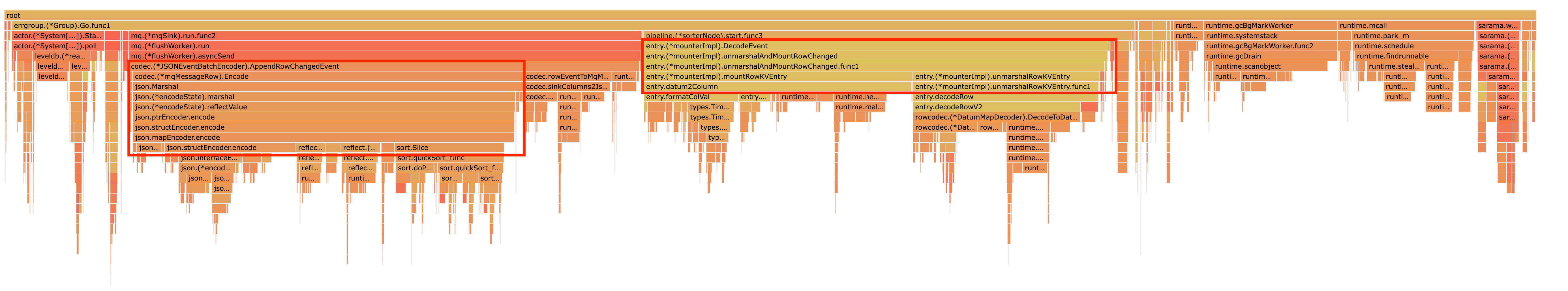

CPU 使用率不足
图-5 Mounter & Encoder CPU Profiling
图-6 CPU Usage
同时,我们也查看了 CPU Profiling 。Mounter 模块和 Sink 内部的 Encoder 模块的 CPU 开销相对其他模块更为显著。同时查看监控发现,CPU 资源的整体使用率并不高,TiCDC 所在的机器有 16C,但 CPU 利用率不足 300%。Mounter 和 Encoder 的主要工作是对数据进行编解码,属于 CPU 密集型任务,所以在 Profiling 上看起来较为突出是正常的。整体 CPU 使用率低说明当前的数据消费链路对 CPU 使用效率低下,提升整体 CPU 使用率是解决问题的重要途径。

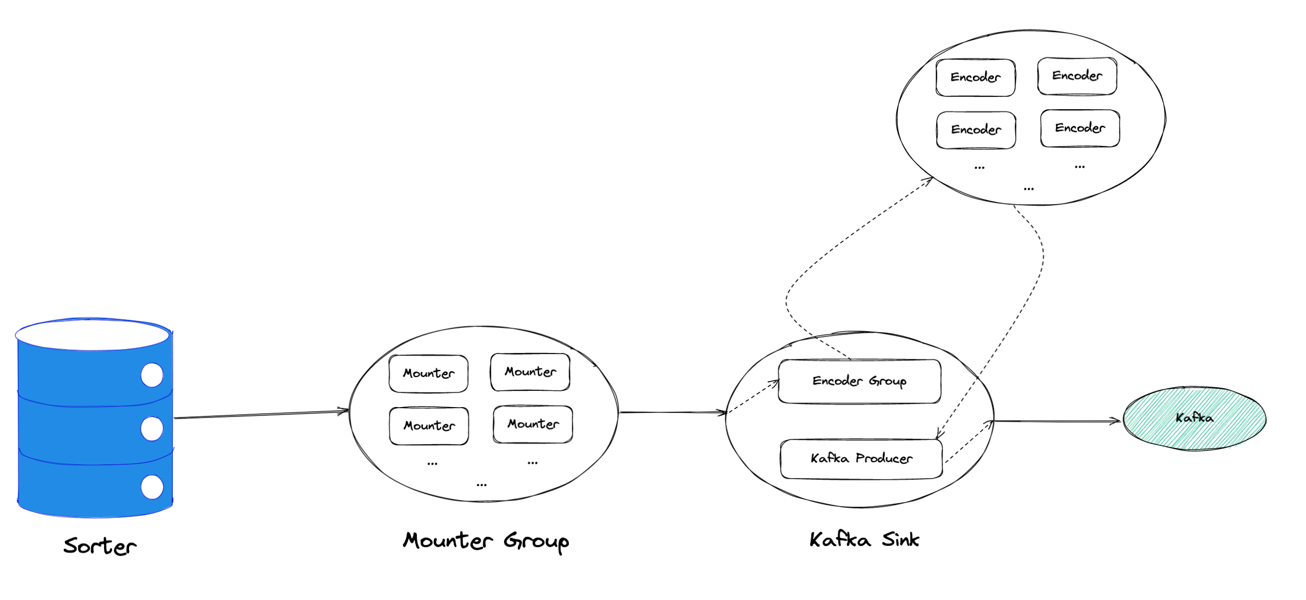

为了提升 Mounter 和 Encoder 的吞吐性能,对二者进行了多线程改造,提出了 Mounter Group 和 Encoder Group 模块。
图-7 多线程 Mounter & Encoder 示意图
如上图所示,Mounter Group 内部维护了多个 Mounter 实例,批量地输入数据,并发地进行数据解码工作,提升整体解码效率。测试结果表明,Mounter Group 的吞吐量有 10 倍左右的提升。
Encoder Group 的实现和前者类似,并发地对执行数据编码工作,吞吐性能也得到了显著提升。我们分析了 Kafka Sink 内部的运行过程,可以分为 3 个步骤:接收数据,使用 Encoder 编码数据,然后经由 Kafka Producer 发送到目标 Kafka 集群。我们发现这三个步骤是串行执行的,于是我们对这三个步骤做了多线程改造,“接收数据,编码数据,发送数据” 3 个过程以流水线的方式运行,这进一步提升了 Kafka Sink 的运行效率。

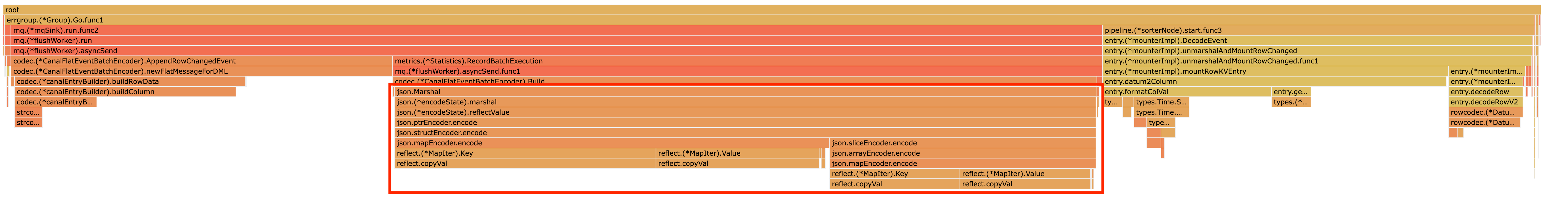

Encoder 的编码效率也是一个影响吞吐量的重要因素。Canal-JSON 是我们推荐的一种编码协议,它使用 Golang 标准库的 JSON 库对数据进行编码工作。如上图-8 所示,CPU 开销显著,同时有明显的垃圾回收开销。图-9 是对应时段的内存分配对象 Profiling,可以看到在编码过程中分配了大量的对象,内存占用量明显。对此我们选择使用 easyjson 更为高效地生成 JSON 编码,这使得 Canal-JSON Encoder 的效率得到提升,不仅编码速度更快,而且减少了内存分配开销,降低了 GC 压力。

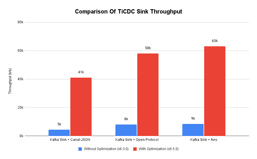

在完成了上述优化工作之后,我们使用 v6.3.0 版本的 TiCDC 作为参考对象,比较了优化前后吞吐性能之间的差异。我们使用的测试负载特点如下,单行数据有 60 个字段,单行数据长度约为 1.2k,我们认为这种规格的表具有代表性。在测试过程中,向上游 TiDB 集群写入 10,000,000 行数据,保证有足够的上游写入压力。测试环境和之前调查问题时使用的相同。
图-10 MQ Sink 吞吐量提升实验结果对比
我们分别测试了 Canal-JSONAvroOpen-protocol 3 种协议对 Kafka Sink 吞吐量的影响。从上图中我们可以看到,在使用不同编码协议时,Kafka Sink 吞吐量有明显差异。Avro 格式编码实现高效,测试中显示出最好的性能。而 Canal-JSON 格式较为复杂,针对每个数据列都携带有元数据,编码开销更大,所以性能有所下降。与前面两者不同的是,Open-Protocol 在编码时会将多行数据编码到一个消息中,均摊了编码开销,也取得了不错的吞吐性能。
