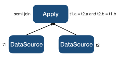

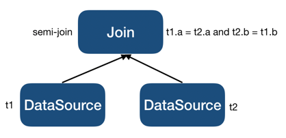

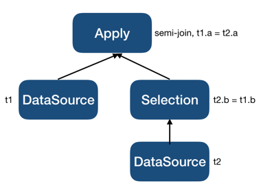

LogicalSelection则将其过滤条件添加到LogicalApply的 join condition 中,然后将该LogicalSelection从 inner plan 中删除,再递归地对 inner plan 提升算子。 以如下查询为例:SELECT * FROM t1 WHERE t1.a IN ( SELECT t2.a FROM t2 WHERE t2.b = t1.b );其生成的最初执行计划片段会是:
LogicalSelection提升后会变成如下片段:
到此 inner plan 中不再包含相关列,于是 LogicalApply会被转换为如下 LogicalJoin :

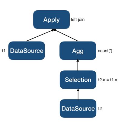

LogicalSelection,如果是,则将其从 inner plan 中移除并将过滤条件添加到LogicalApply的 join condition 中。这种情况下LogicalAggregation依然会被保留在 inner plan 中,但会将LogicalSelection过滤条件中涉及的 inner 表的列添加到聚合算子的Group By中。比如对于查询:SELECT *, (SELECT COUNT(*) FROM t2 WHERE t2.a = t1.a) FROM t1;其生成的最初的执行计划片段会是:

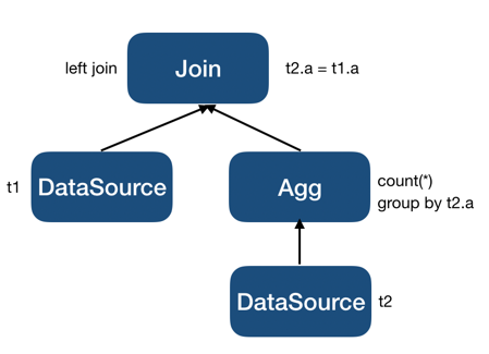

因为聚合函数是 count(*),不满足当输入为null时输出也为null的条件,所以它不能被提升到LogicalApply之上,但它可以被改写成:
注意 LogicalAggregation的Group By新加了t2.a,这一步将原本的先做过滤再做聚合转换为了先按照t2.a分组做聚合,再将聚合结果与t1做连接。LogicalSelection提升后 inner plan 已经不再依赖 outer plan 的结果了,整个查询去相关后将会变为:
