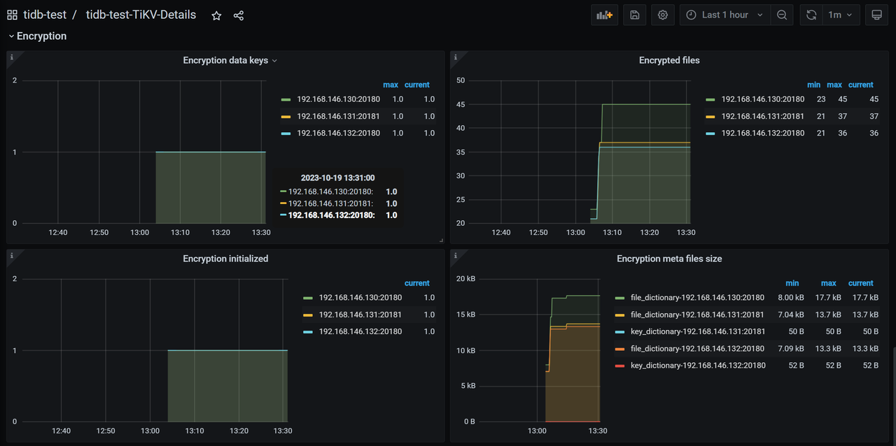

1.4 验证加密是否生效
  • TiKV-Details -> Encryption
  • TiFlash-Proxy-Details -> Encryption
  • Encryption initialized:如果在 TiKV 启动期间初始化了加密,则为 1,否则为 0。进行主密钥轮换时可通过该监控项确认主密钥轮换是否已完成。
  • Encryption data keys:现有数据密钥的数量。每次轮换数据密钥后,该数字都会增加 1。通过此监控指标可以监测数据密钥是否按预期轮换。
  • Encrypted files:当前的加密数据文件数量。为先前未加密的集群启用加密时,将此数量与数据目录中的当前数据文件进行比较,可通过此监控指标估计已经被加密的数据量。
  • Encryption meta file size:加密元数据文件的大小。
  • Read/Write encryption meta duration:对用于加密的元数据进行操作带来的额外开销。

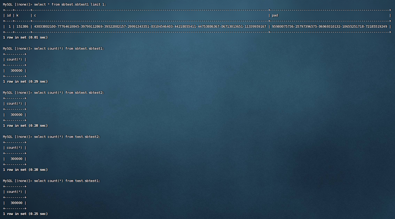

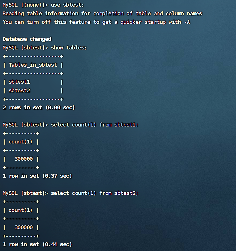

2.2 插入数据测试
使用sysbench创建两张30万行的表,创建正常
2.3 Dumpling导出数据测试

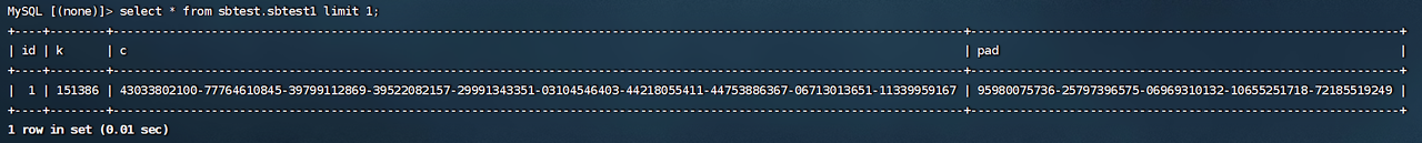

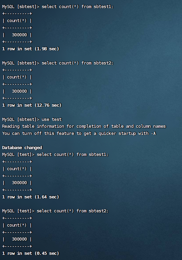

2.4 Lightning导入数据测试(导入加密数据库)
使用Lightning导入至数据库内测试,配置文件如下:
#lightning.toml
[lightning]
check-requirements = false
index-concurrency = 2
table-concurrency = 6
io-concurrency = 5
[checkpoint]
enable = true
schema = "tidb_lightning_checkpoint"
driver = "file"
dsn = "/home/tidb/tidb_lightning_checkpoint.pb"
keep-after-success = false
[tikv-importer]
backend = "local"
sorted-kv-dir = "/home/tidb/"
[mydumper]
read-block-size = "64KiB"
batch-import-ratio = 0.75
data-source-dir = "/home/tidb/test-date/data_tikv_tiflash"
character-set = "auto"
strict-format = false
filter = ['*.*', '!mysql.*', '!sys.*', '!INFORMATION_SCHEMA.*', '!PERFORMANCE_SCHEMA.*', '!METRICS_SCHEMA.*', '!INSPECTION_SCHEMA.*']
[tidb]
host = "192.168.146.130"
port = 4000
user = "root"
password = ""
status-port = 10080
pd-addr = "192.168.146.131:2379"
log-level = "error"
build-stats-concurrency = 20
distsql-scan-concurrency = 15
index-serial-scan-concurrency = 20
checksum-table-concurrency = 2
[cron]
switch-mode = "1m"
log-progress = "1m"
#执行命令
/home/tidb/tidb-community-toolkit-v6.5.3-linux-amd64/tidb-lightning -config /home/tidb/lightning.toml
测试Lightning导入正常,数据显示正常
2.5 Lightning导入数据测试(导入非加密数据库)
使用Lightning把主加密数据库的数据导入到非加密数据库(配置与五相同,改一下IP端口路径)
数据导入正常,显示正常

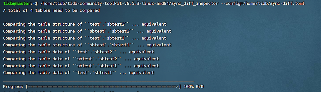

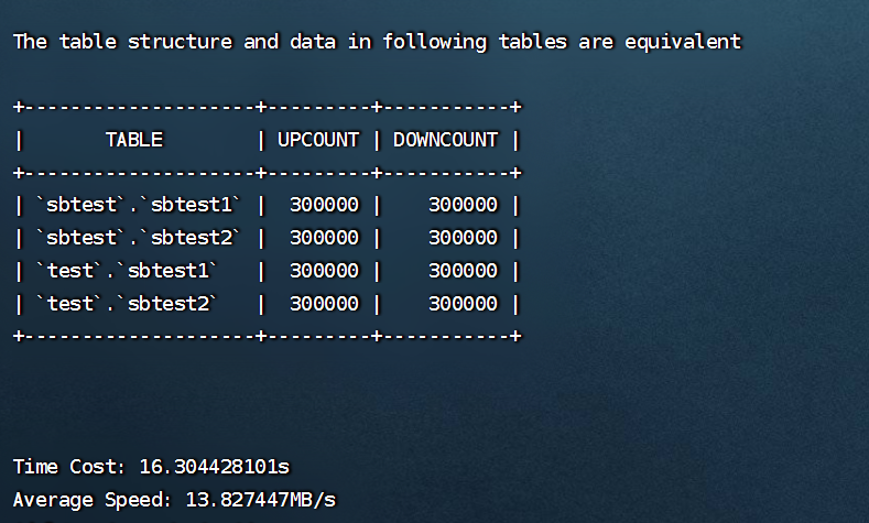

2.7 加密数据库与非加密数据库数据比对测试
使用工具sync-diff,配置文件如下:
#sync-diff.toml
# Diff Configuration.
check-thread-count = 2
export-fix-sql = true
check-struct-only = false
[data-sources]
[data-sources.mysql1]
    host = "192.168.146.132"
    port = 4000
    user = "root"
    password = ""
[data-sources.tidb0]
    host = "192.168.146.131"
    port = 4091
    user = "root"
    password = ""
[task]
    output-dir = "/home/tidb/output"
    source-instances = ["mysql1"]
    target-instance = "tidb0"
    target-check-tables = ["sbtest.*", "test.*"]
  #执行命令
  /home/tidb/tidb-community-toolkit-v6.5.3-linux-amd64/sync_diff_inspector --config=/home/tidb/sync-diff.toml
数据比对工具正常运行,数据比对结果正常

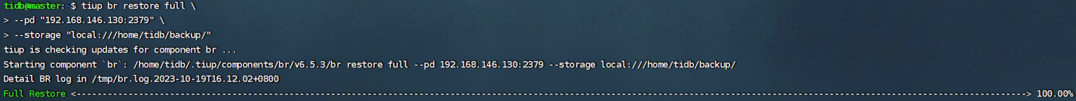

  (3)使用br命令进行恢复
tiup br restore full \
--pd "192.168.146.130:2379" \
--storage "local:///home/tidb/backup/"

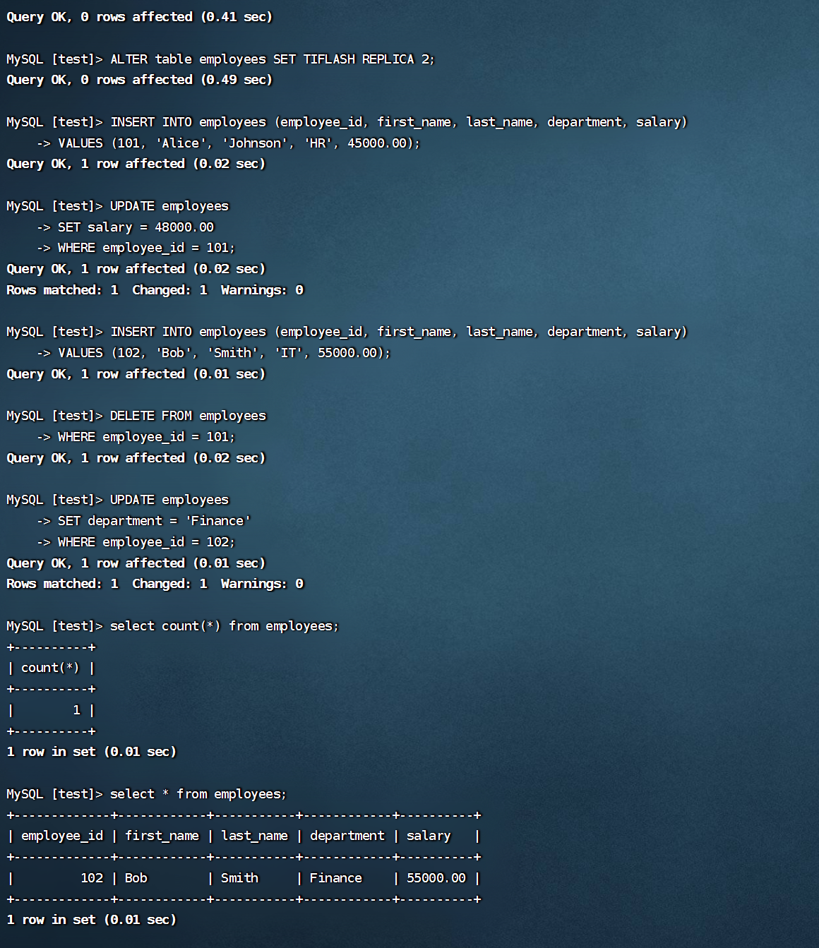

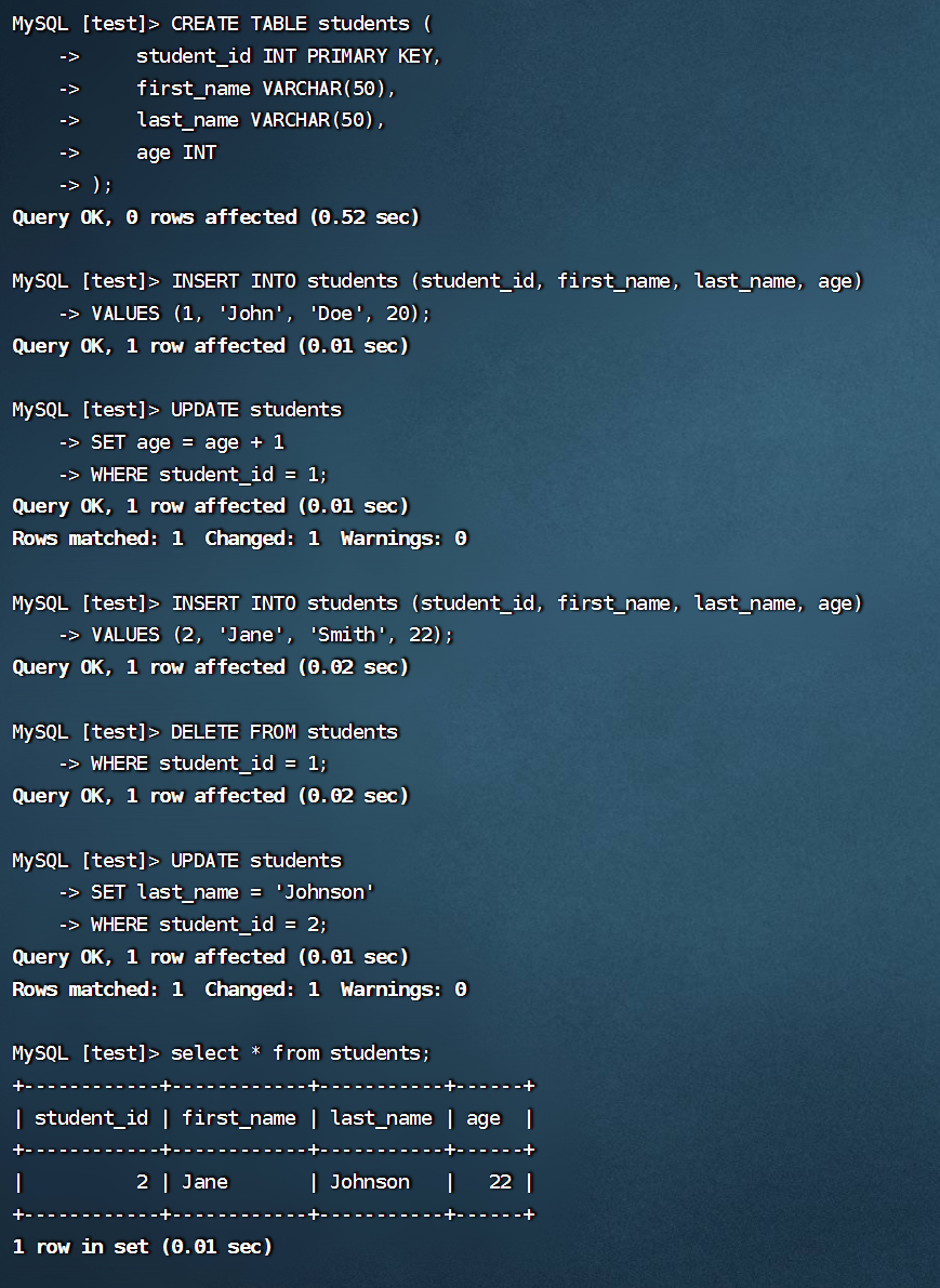

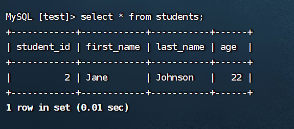

  (4)创建两张表,其中一张表设置tiflash副本,测试最终数据是否正常同步
tikv:
CREATE TABLE students (
    student_id INT PRIMARY KEY,
    first_name VARCHAR(50),
    last_name VARCHAR(50),
    age INT
INSERT INTO students (student_id, first_name, last_name, age)
VALUES (1, 'John', 'Doe', 20);
UPDATE students
SET age = age + 1
WHERE student_id = 1;
VALUES (2, 'Jane', 'Smith', 22);
DELETE FROM students
UPDATE students
SET last_name = 'Johnson'
WHERE student_id = 2;

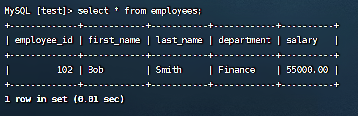

tiflash:
CREATE TABLE employees (
    employee_id INT PRIMARY KEY,
    department VARCHAR(50),
    salary DECIMAL(10, 2)
ALTER table employees SET TIFLASH REPLICA 2;
INSERT INTO employees (employee_id, first_name, last_name, department, salary)
VALUES (101, 'Alice', 'Johnson', 'HR', 45000.00);
UPDATE employees
SET salary = 48000.00
WHERE employee_id = 101;
VALUES (102, 'Bob', 'Smith', 'IT', 55000.00);
DELETE FROM employees
UPDATE employees
SET department = 'Finance'
WHERE employee_id = 102;
tikv 主从集群结果:
tiflash 主从集群结果:

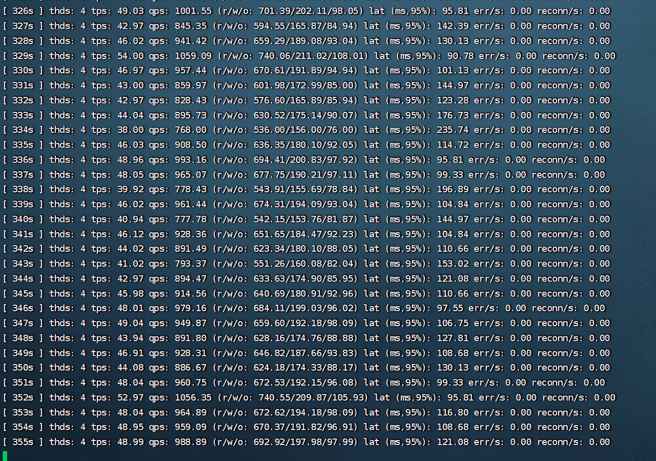

  (2)启动sysbench进行压测
  (3)reload集群,轮换主密钥
tiup cluster reload tidb-test -R tikv,tiflash,pd
  Show config观察密钥已经替换成功
观察sysbench压测发现,因其支持滚动升级,sysbench影响不大
